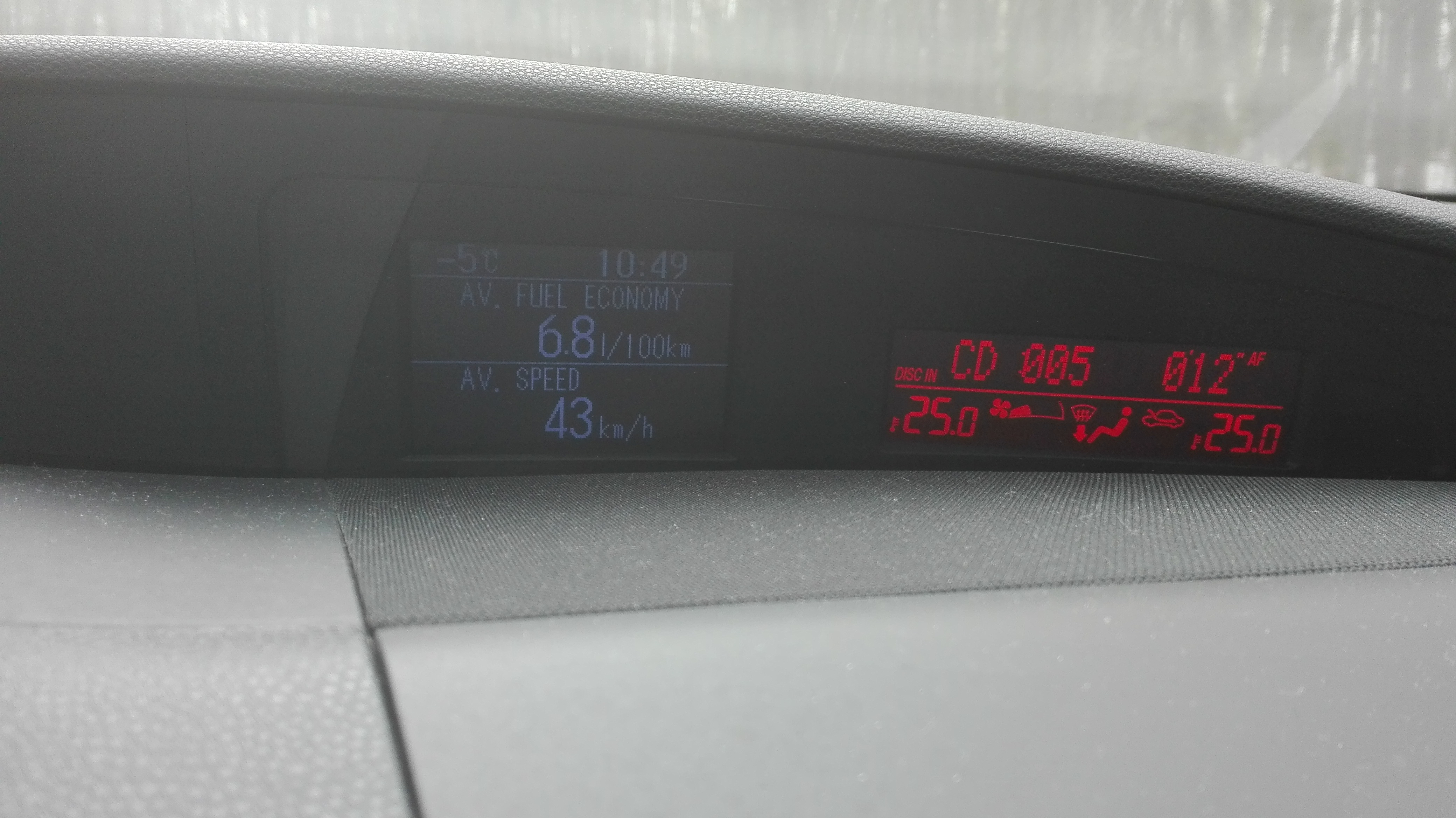

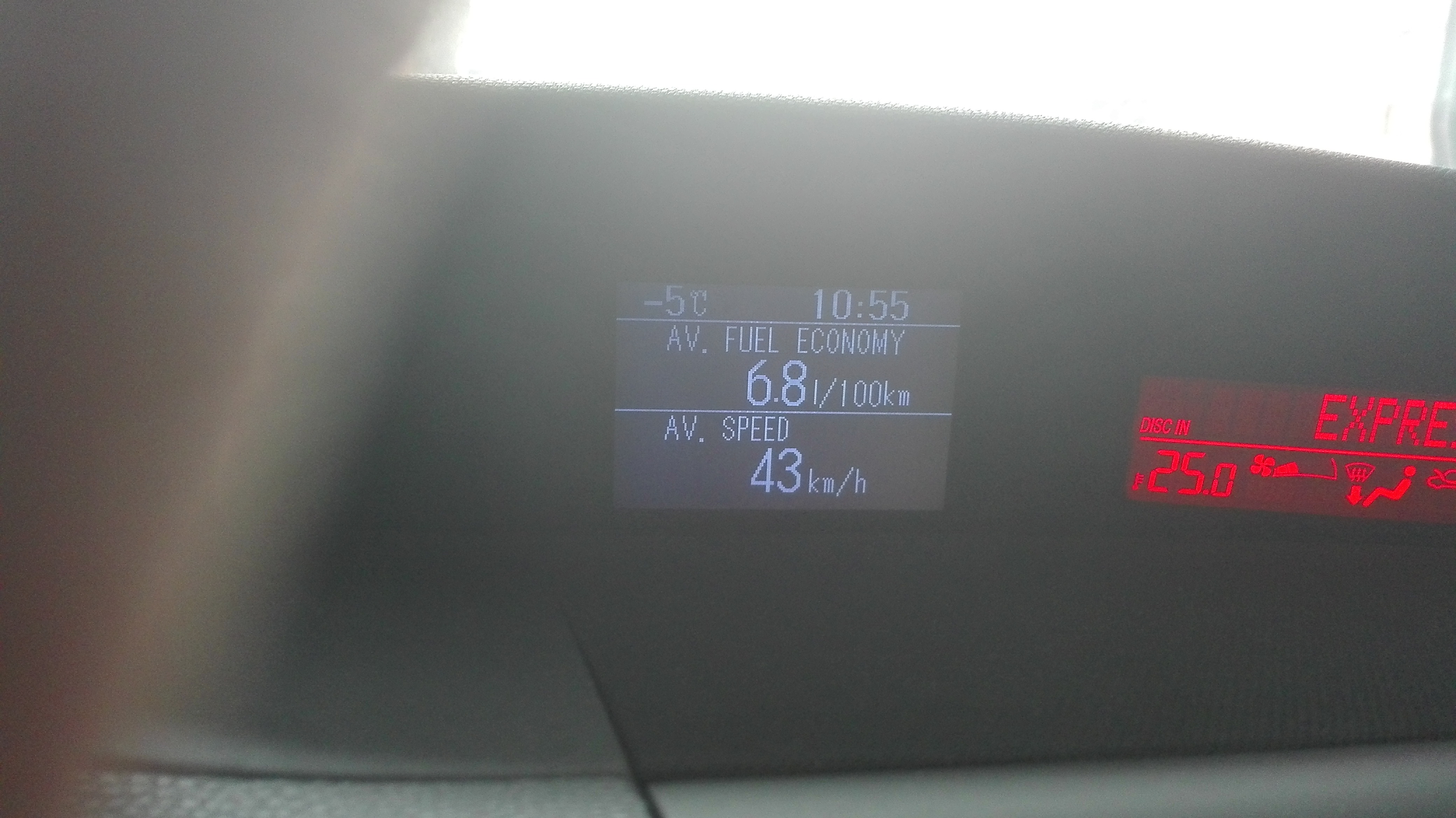

Witam. Czasem problem pojawia się sam podczas jazdy kiedy to zaczyna się ściemniać wydaje mi się, że nie ma to nic wspólnego z automatycznym rozjaśnianiem oraz ściemnianiem, jakie są wasze opinie może ktoś miał podobny przypadek. Czasem po wyłączeniu silnika i ponownym uruchomieniu problem znika, ale z czasem znów się pojawia, mam nadzieje że nie jest to związane z jego wymianą. Dołączam zdjęcia, aczkolwiek nie są pierwszej jakości natomiast mam nadzieję, że spostrzegniecie problem. Pozdrawiam

Ale nie napisałeś jaki to problem? <nie powiem>
Chodzi o to, że raz ciemniej, raz jaśniej?
To "normalne", że w pewnych okolicznościach jest ciemniej, a w innych jaśniej ... trochę z tym "na odwrót" – ale tak ma być, czyli jak załączasz światła to jest ciemniej – bo wtedy by dawało po oczach (jak ciemno dookoła), a w dzień jest jaśniej – żeby widoczność tego, co na wyświetlaczu była lepsza (a jak jasno dookoła to tak po oczach nie daje) ... tak to rozpracowałem, bo też mi się to w oczy rzuciło.
Masz automatyczne światła? – stąd pewnie pojawia się to samoczynnie.

Postprzez mysiak » 19 lut 2017, 23:33
prawdopodobnie jest właśnie tak,jak Tomek pisze. Rozwiązaniem,choć słabym może być sterowanie oświetleniem samemu. Słabym dlatego, bo jeśli masz automat,to raczej po to by z niego korzystać.
Po prosty przyzwyczaj się

Postprzez Mati_ » 20 lut 2017, 09:19
Tak, mam automatyczne światła. Czyli mam rozumieć, że ściemnienie na skos połowy ekranu jest rzeczą normalną? Jeśli tak to w takim razie faktycznie trzeba będzie się przyzwyczaić

Postprzez Artanis02 » 26 lut 2017, 13:54
Nie wiem jak to wygląda w wersji bez nawigacji, ale u mnie można dostosować jasność ekranu, jednak w tej chwili nie wiem czy są to 2 osobne ustawienia do danego trybu świateł.

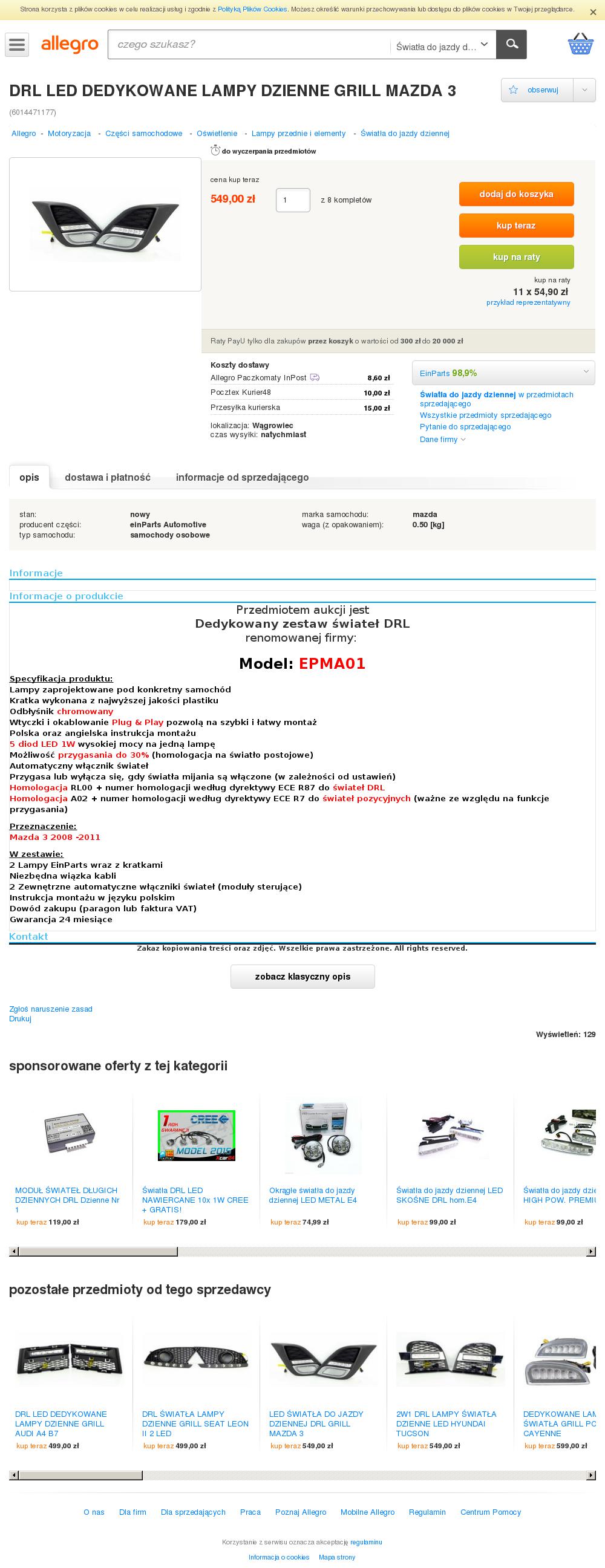

Mam natomiast pytanie, przy ustawieniu świateł w "AUTO", żadne ze świateł w moim egzemplarzu się nie świeci do czasu zapadnięcia zmroku. Z uwagi na to, że ze światłami należy jeździć 24h, chciałbym zapytać czy powinny tu w trybie auto w ciągu dnia świecić się jakieś światła do jazdy dziennej?

Artanis02 napisał(a):Mam natomiast pytanie, przy ustawieniu świateł w "AUTO", żadne ze świateł w moim egzemplarzu się nie świeci do czasu zapadnięcia zmroku. Z uwagi na to, że ze światłami należy jeździć 24h, chciałbym zapytać czy powinny tu w trybie auto w ciągu dnia świecić się jakieś światła do jazdy dziennej
Ustawienie AUTO oznacza niech czujnik światła zdecyduje. Nie ma on niestety wiedzy o polskich przepisach. Z tego co wiem to niektórzy zasłaniają czujnik i tym samym zawsze mają zmrok – światła mijania się świecą. Można też kupić światła do jazdy dziennej, które działają jak nie świecą się światła mijania.

Postprzez Artanis02 » 27 lut 2017, 22:05
Hm...
Czy chodzi o takie lampy?
http://allegro.pl/drl-led-dedykowane-la ... 71177.html
Wiem, że lampy takie jak tu:
http://g01.a.alicdn.com/kf/HTB1_TLXHVXX ... -Fog-b.jpg
są nielegalne, gdyż znajdująs ię niżej niż 25 cm nad ziemią.
Czy ostateczną opcją jest pierwszy link?
Chciałym też zapytać czy konieczna jest ingerencja w oprogramowanie komputera lub jakieś łączenie kabli "na lewo".

Postprzez robin92 » 1 mar 2017, 18:33
Sam będę rozglądał się za światłami do jazdy dziennej. Nie wiem czy te są w porządku, dobrze by było jakby wypowiedział się ktoś kto już wymieniał :–)
Patrzyłem w ASO, ale ceny nie zachęcają (ok. 1000zł).

Postprzez Artanis02 » 1 mar 2017, 20:24
Teoretycznie to co mi powiedział sprzedawca oznacza, że przedmiot z linku zdałby egzamin.
Przy trybie auto, w ciągu dnia świecą się zamontowane lampy z aukcji. Po przełączeniu przez czujnik świateł na światła mijania, lampy z aukcji wyłączają się (lub przyciemniają do 30% – jest taka opcja). Ale wynika z tego, że niekonieczne jest przełączanie przełącznika świateł, a tylko zapalenie się żarówek, więc jeździmy na AUTO i o niczym nie myślimy.
