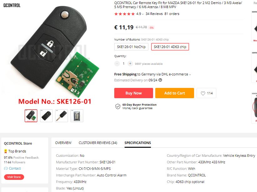

W moim przypadku programowanie udało się za pierwszym razem :)
Ps.
Kluczyk kupiłem u chinczyków, czyli na Aliexpress.
Słowa kluczowe dla poszukujących aukcji to:
– Car Remote Key Fit for MAZDA SKE126-01 ,
– 433Mhz, 4D63 Chip.
– nazwa sprzedającego to: QCONTROL Store
Screenshot aukcji z Aliexpress
