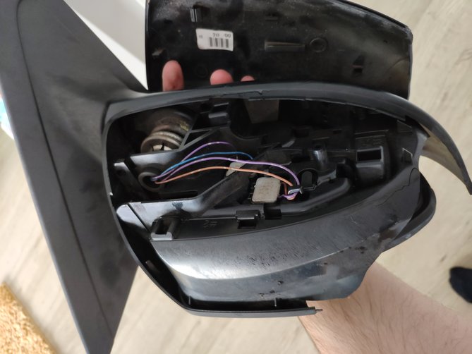

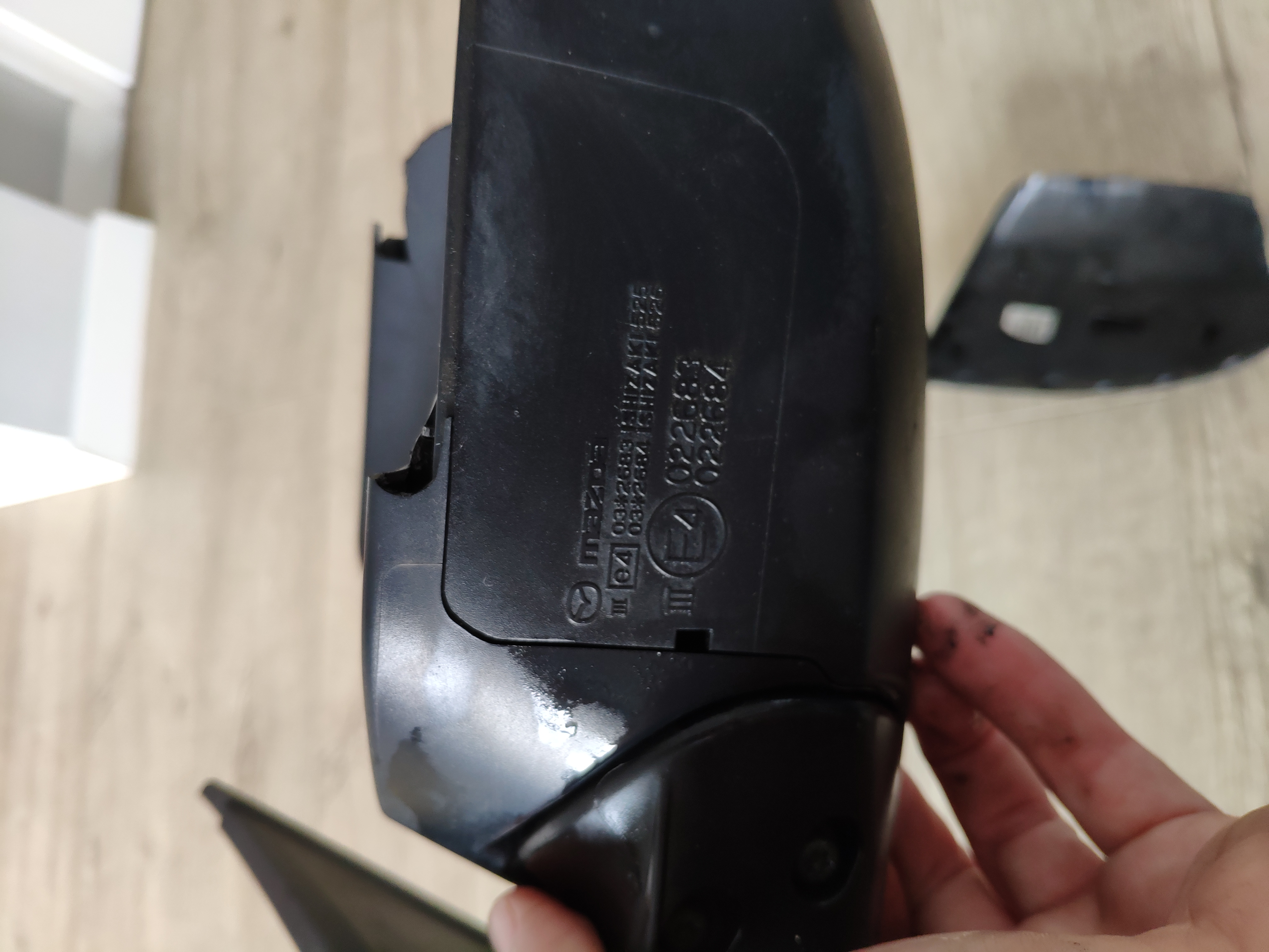

Lusterko jest elektrycznie sterowane, ale bez podgrzewania. Żadnych więcej bajerów. Wychodzą z niego 4 przewody łącząc się w 3 i tak wchodzą do kostki, czyli lusterko 3 pinowe. Tak myślę.
Wiązka od strony samochodu ma 9 przewodów i tyle wchodzi do kostki. Czy jak kupię lusterko podgrzewane 5 pin to będzie funkcja podgrzewania? W takim wypadku kupiłbym dwa takie lusterka bo brak podgrzewania jest upociążliwy.
Podaje VIN: JMZBL14Z201157714
Dopisano 27 sty 2021, 11:08:
Jeszcze zdjęcie lusterka
