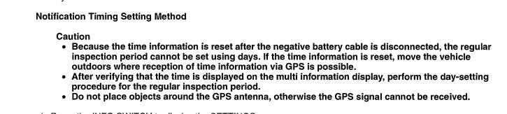

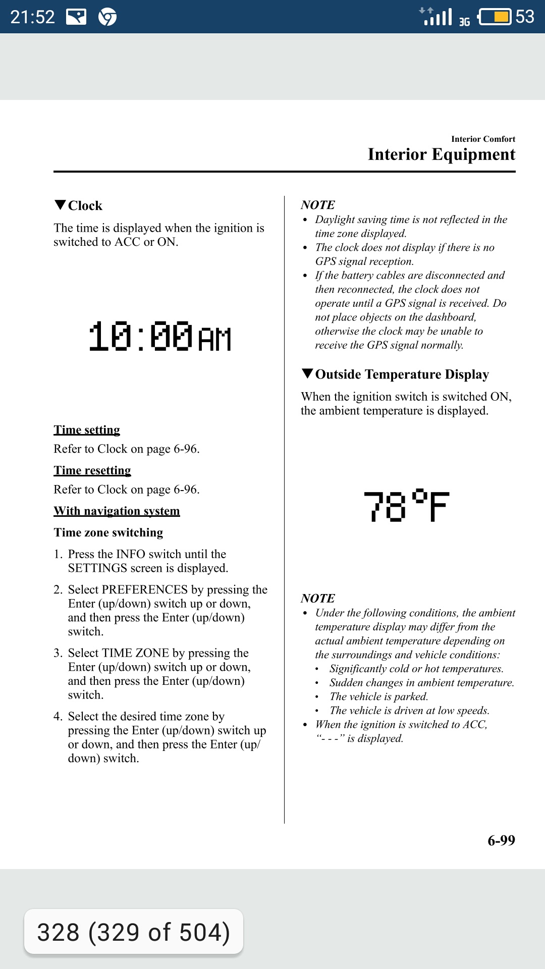

Przeglądając instrukcję i fora internetowe natknąłem się na takie informację, ale u mnie to nie działa czemu ? Czemu nie pobiera sygnału z GPS ?

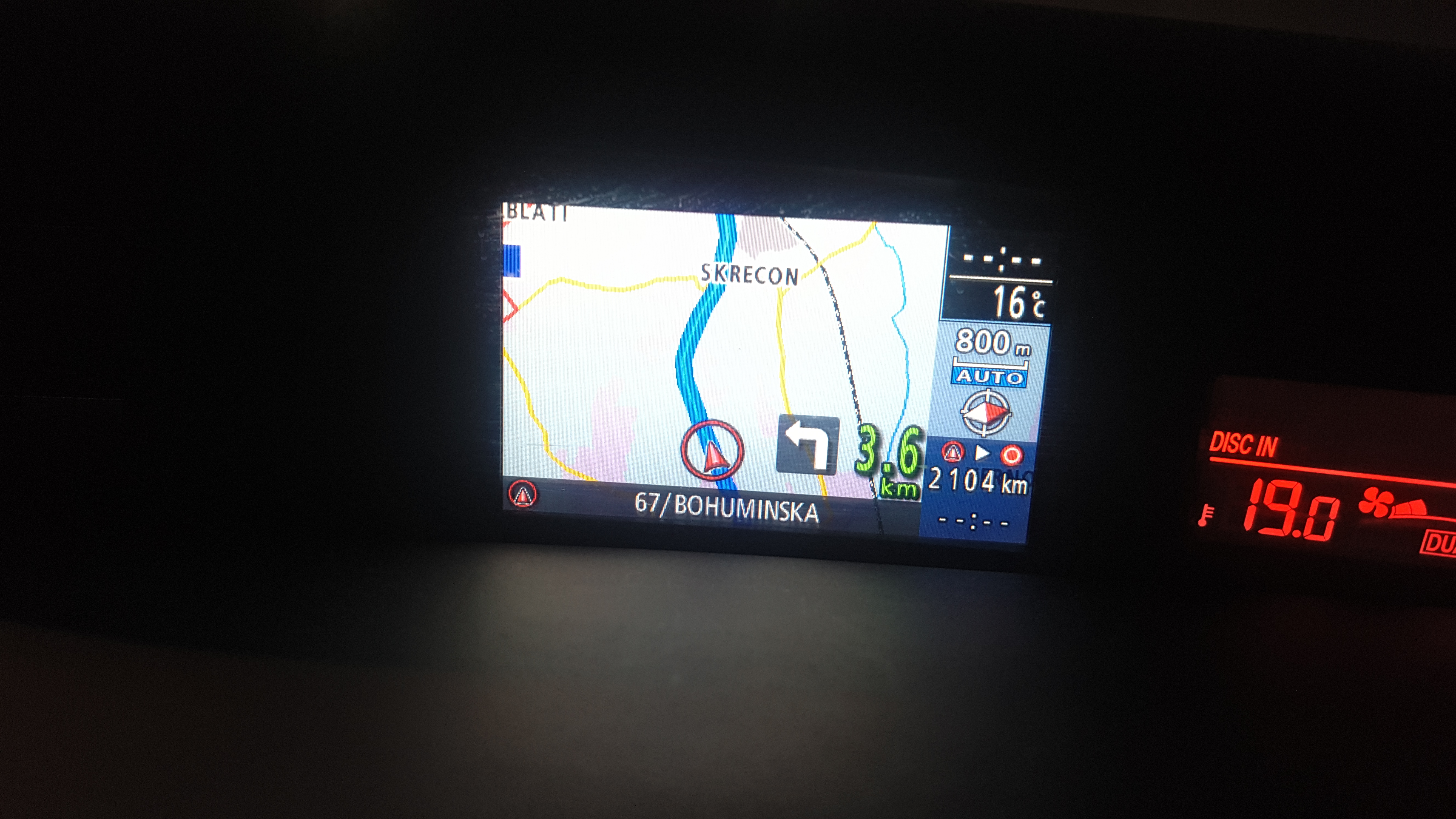

A jednak nawigacja odbiera sygnał GPS (ustawiłem lokalizację dla Czech bo nie mam mapy Polski) i podczas jazdy widzi położenie, ale zegarek nie rusza !
