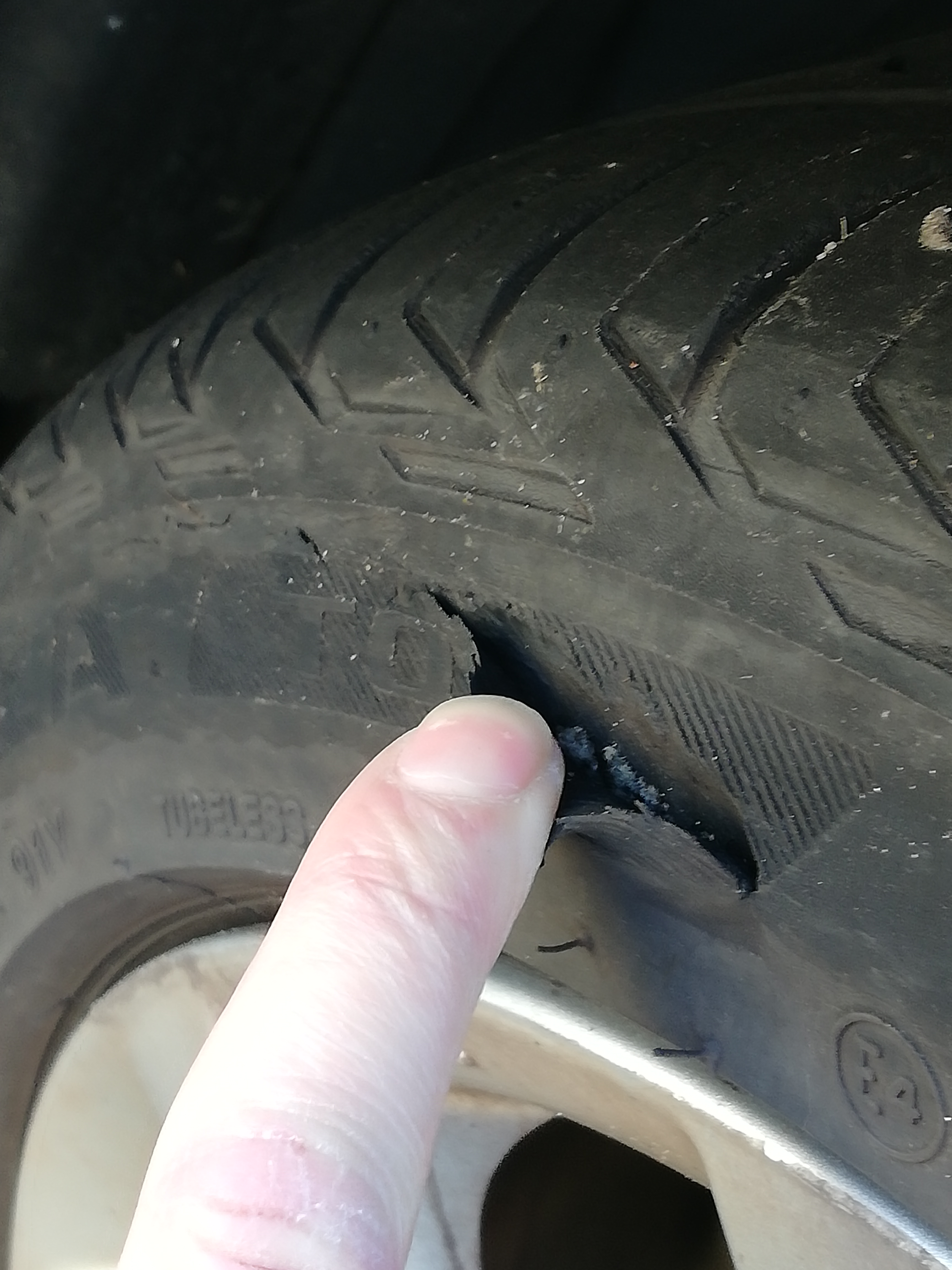

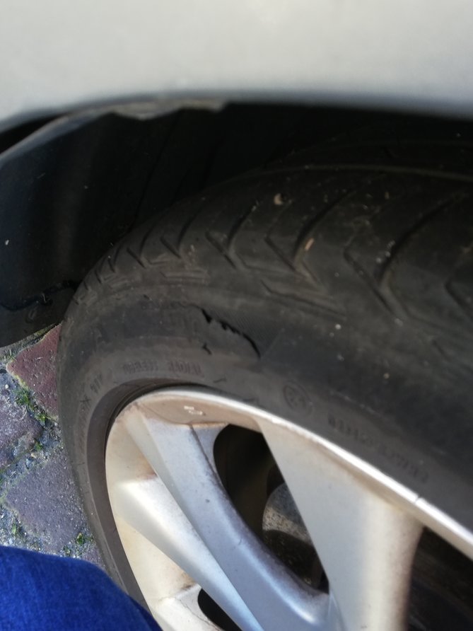

Witam!
Uszkodzila mi sie opona z boku. Czy mozna takie cos naprawiac czy pozostaje tylko wymiana?
Dzieki za odp

Nie bardzo wiem jakby to można było naprawić <co?> . Szczerze to dla swojego i innych bezpieczeństwa wymieniłbym taką oponę.

Raczej wymiana... :/

kordy osnowy są naruszone?
Jeśli tak, to nawet się nie zastanawiaj, zwłaszcza przy opinię, która już swoje w życiu przeszła.
Jedynym rozwiązaniem które tanim kosztem możesz wykonać, to parę przednich kół wstawić na tylną oś i dokupić właśnie na tył używaną w podobnym stanie zużycia.
Idealnie byłoby kupić parę nowych kapci do czego serdecznie i nienachalnie namawiam...

Raczej jest naruszona bo przy napompowaniu 2.3 slysze jak ulatuje stamtad powietrze.
Poszukam nowej i wymienie.
Dzieki za pomoc :)

skoro masz wyciek, to kordy również są uszkodzone przy takim rozcięciu.
Nawet się nie zastanawiaj i zdejmij ją z felgi
