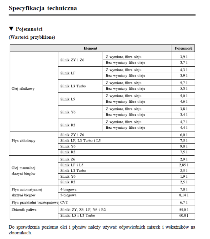

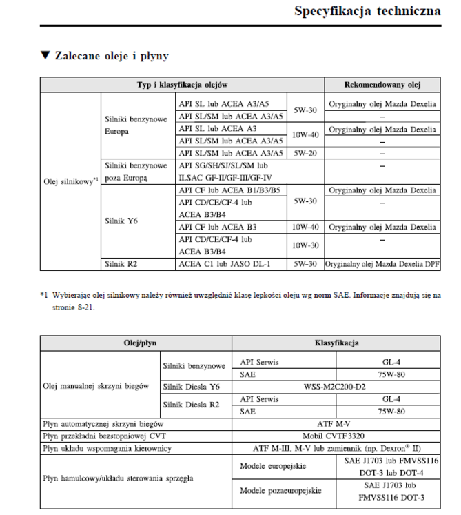

Witam .
Jestem tutaj nowy . Zakupiłem właśnie Mazdę 3 II Bl 1.6 benzyna 105 Km i przymierzam się do wymiany płynów .
Nie posiadam niestety instrukcji a chodzi mi o ilości w litrach ile wchodzi do wymiany ;
*Oleju ( 4l ?) Oczywiście Dexelia
*Hamulcowy (1l ?) Jak tak to jaki ATE ?
* Chłodniczy właśnie nie wiem ile wiem że był Fl22 i taki kupię
* Przekładniowy( 3l )? Tutaj dostałem propozycję aby był to 75w90 ENEOS PREMIUM MULTI GEAR 75W90
* Płyn wspomagania jak tak to jaki ?
Czekam na odpowiedzi
Pozdrawiam .

Postprzez Mario mazda3 » 5 lip 2019, 09:02
Wg. instrukcji do BL

Postprzez GI94 » 5 lip 2019, 10:32
Dzięki wielkie :)
