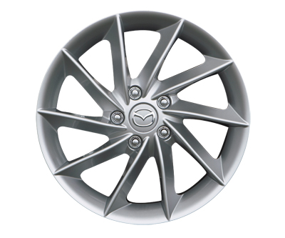

Również mam te 17" od Mazdy:
https://mazdaoac.palmerhargreaves.com/I ... Image/6057
ich parametry to:
odsadzenie: 52.5 mm
7J x 17"
205/50R17

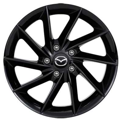

Natomiast na drugą parę (lato) bardzo polecam te poniżej:
https://mazdaoac.palmerhargreaves.com/I ... Image/6012
mają te same parametry, ale należy uważać ponieważ jest identyczny model tej felgi o szerokości 6.5J X 17". Najlepiej dopytać sprzedawcy.

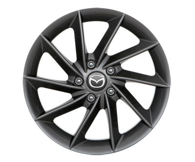

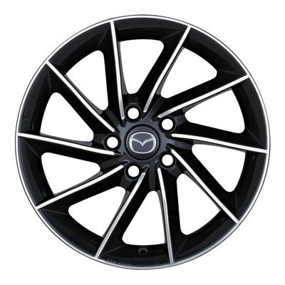

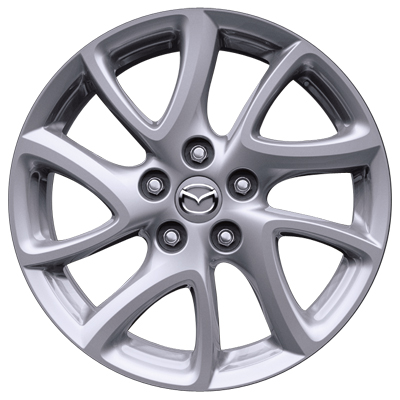

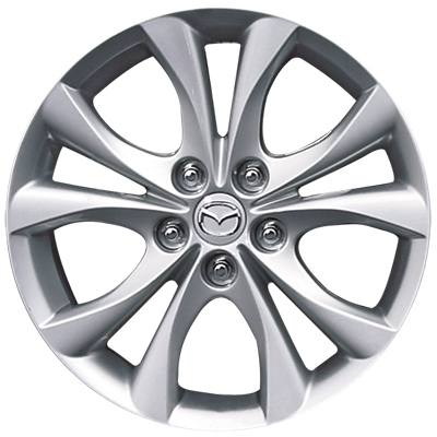

Mazda ma też kilka odmian bardzo ciekawego wzoru jak poniżej (szczególnie ostatni kolor mi się podoba):
https://mazdaoac.palmerhargreaves.com/I ... Image/5674
https://mazdaoac.palmerhargreaves.com/I ... Image/5680
https://mazdaoac.palmerhargreaves.com/I ... Image/5271
https://mazdaoac.palmerhargreaves.com/I ... Image/5671
ale niestety są to felgi mocno jednostronne (będą wyglądać całkiem inaczej po lewej stronie auta jak po prawej). W razie czego mam 1 sztukę koloru z pierwszego linku (srebrne), kompletnie nowa nigdy nie zakładana, z pełnym zestawem z pudełka – leży w piwnicy).
Posiadają one te same parametry co zwykłe 17" z pierwszego linku.
