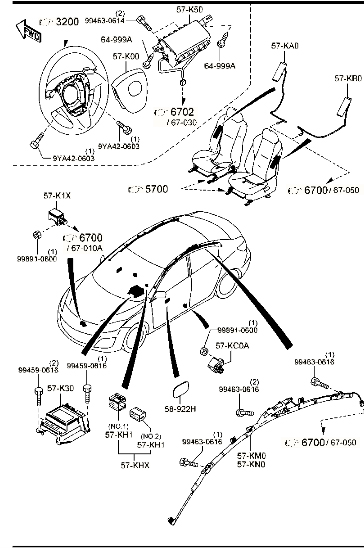

Cześć,
Czy ktoś wie gdzie znajdę czujniki zderzeniowe w mazdzie? Od jakiegoś czasu miga mi kontrolka poduszek powietrznych. Komputer pokazuje bład na czujniku zderzeniowym.

57-K1X w pasie przednim to czujnik poduszki
