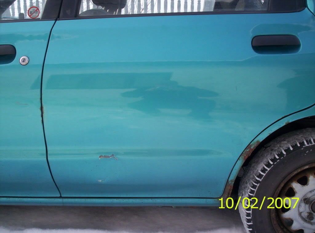

Witam, może ktoś mi poradzi gdzie zdobyć reperaturkę do mojej Madzi ?? Trochę sypie się lewa strona błotnika (a może to jeszcze zalicza się do "progu" ???). Od miesiąca mój znajomy mechanik szuka tego elementu i nic, a łatać żywicą raczej bym nie chciał
Problem na fotce poniżej (sorry za rozmiar ) :

Postprzez markomarc » 8 maja 2007, 20:25
powiem to tak jedziesz na szrot lub kogos co sprzedaje auto bierzesz duza flexe czyli jakas kątówke i tniesz zaden problem najwiecej czasu zjamuje rozebranie i przygotowanie auta samo ciecie okolo 1h non stop z czasem na ustawienie sie pod katem na wyciecie pozdro jakbys potrzebowal pomocy daj znac pomoge jakos sie dogadamy

Postprzez Yoyac » 12 maja 2007, 13:12
Już jest ok, znajomy dopasował już jakiś element zamiast tego skorodowanego.Mam nadzieję że będzie dobrze :)
