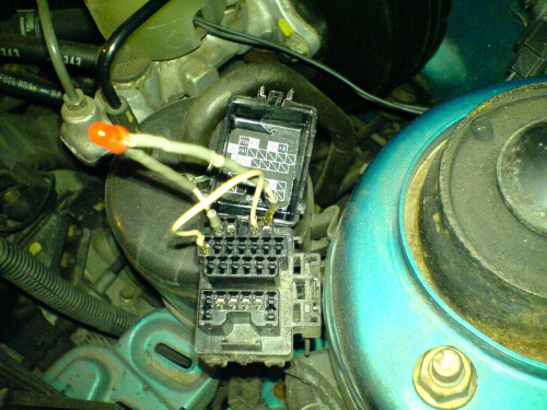

Znalazłem na forum kilka opisów na temat diagnostyki za pomocą mostka i diody z rezystorem, ale umnie z tego nic nie wychodzi. Dioda przy włączeniu zapłonu raz błyśnie (około 1 s ) i to wszystko. Powtarzałem to na włączonym silniku, zmieniałem biegunowośc, odłaczałem czujniki i nic. Jeśli koś posiada opis do 121 i może ma te zdjecia których nie ma w poście o sposobie diagnozowania to bym prosił o przesłanie.

Sylwestryn a zmostkowałeś GND i TEN??

Zmostkowałem, ale dzisiaj kupię nową diode i polutuje części. Zobaczymy czy to coś zmnieni.

Jak mniemam u mnie jest wszystko OK.Ja po prostu bardzo lubię grzebać, kolega też już kupił do mazdy 323 diodę :) . Kiedy robiłem próby to miałem odłączone kilka wtyczek, Przy włączonym zapłonie i przy uruchomionym silniku i NIC :( .Jutro wieczorem kolejne podejście :]

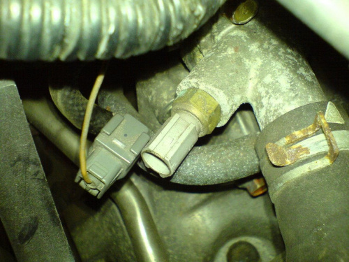

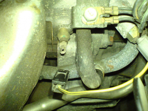

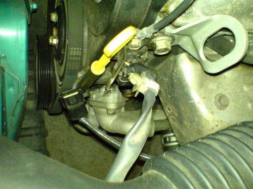

Dioda zapala się raz (przez kilka sekund) przy włączeniu zapłonu i mignie przy wyłączeniu a miałem rozłączone lambde, i czujnik temp.i jeszcze jeden. Jak na zdjęciach. Co jest źle????

Co do samej diagnostyki – we wszystkich Mazdach z OBD1 wygląda to tak samo, nie ma secjalnej procedury dla 121. Ile razy Ci się zapala i na jak długo – daj dokładniejsze dane

Kiedy włączam zapłon dioda tylko raz błyska (kilka sekund ) . Później ciemno, czekałem kilka minut.Kiedy wyłączam zapłon, to błyśnie jeden raz (bardzo krótko ). Wszystko robię przy odłączonych czujnikach jak na załączonych zdjęciach.Nawet uruchamiałem silnik przy odłączonych czujnikach aby chwile pochodził.Czy kabelki mam dobrze podłączone i czy temat może taki zostać jak teraz

Po południu spojrzę w gniazdo u mnie, bo jest identyko i Ci powiem czy napewno dobrze podłączyłeś :)
