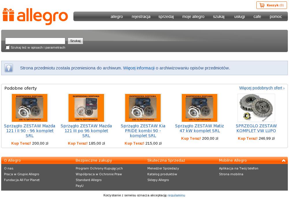

Znalazłem zestaw sprzęgła na bank made in china :
http://allegro.pl/sprzeglo-zestaw-mazda-121-i-ii-90-96-komplet-srl-i1887635800.html
i utargowałem na 180zł z wysyłką ale poza allegro zamówienie na maila. Moja maździor za długo nie pojeździ (korozja) to wydaje się być opłacalna inwestycja.
