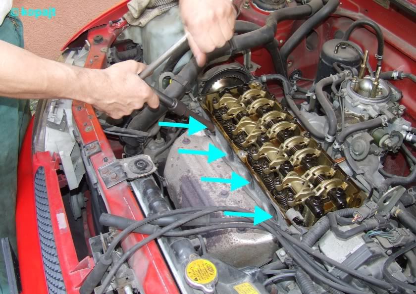

Widok naszych pięknych zaworów po zdjęciu pokrywy

Na tych zdjęciach widać proces regulacji – na regulacji się nie znam, więc jak Janek zajrzy do tego wątku to pewnie napisze co i jak należy robić
