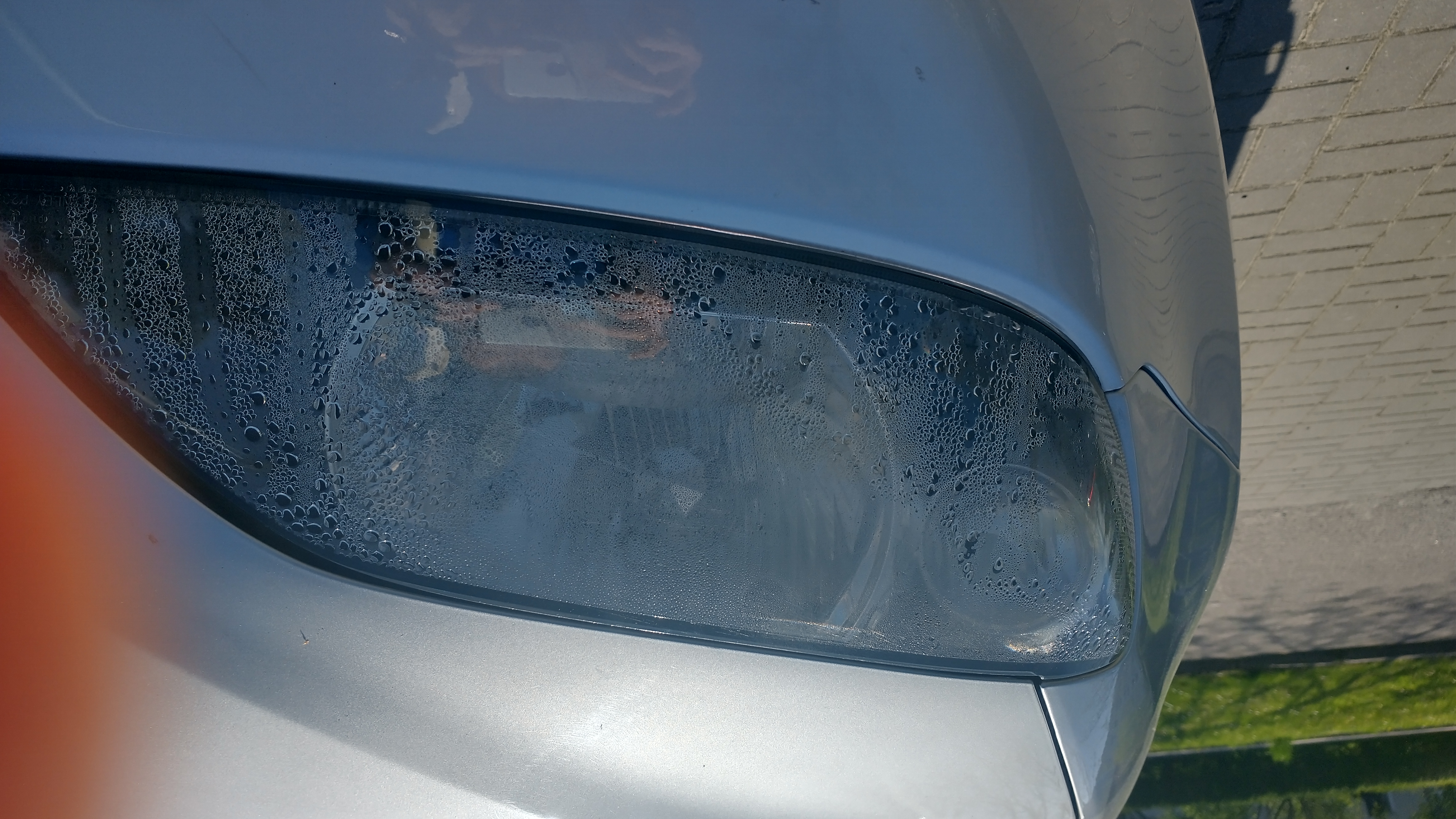

Witam.
Mam problem z przednim reflektorem, jest caly zaparowany od jakiegos czasu. Woda nie odparowuje. Woda jest na calej powierzchni. Zalaczylem zdjecie lampy. Slyszalem, ze sa odpowietrzniki w lampach moga byc zapchane, gdzie one w ogole sie znajduja lub uszczelki nie szczelne. Nie wiem. Prosze o rady, moze ktos mial podobny problem.
Czeka mnie przeglad w przyszlym tygodniu, troche przypalowo jechac z taka lampa :)
Z gory dzieki

Przerabialiśmy temat w DE. Walka trwała kilka lat i skończyło się na wymianie lampy. Podobnie miałem w BF.
Doraźnie możesz zdemontować reflektor i osuszyć. Przegląd przejdzie ale na długo to nie wystarczy.

Dzieki za odpowiedz.
Na razie wyjalem 2 zarowki z lampy i zostawilem 2 otwory otwarte od nich od wczoraj caly dzien na sloncu i pol lampy odparowalo.
Bede musial gdzies na szrotach jakas uzywana lampe poszukac.
