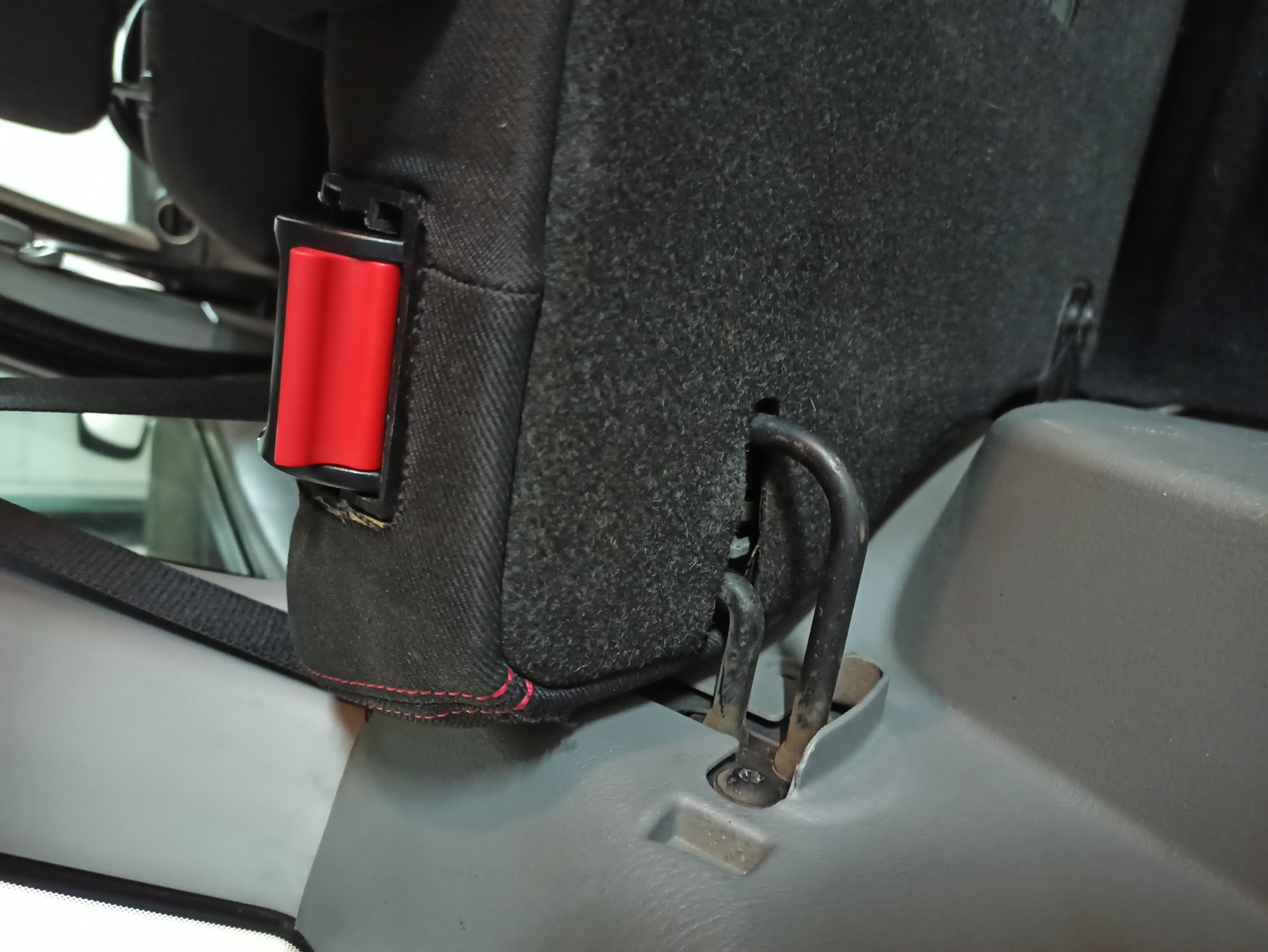

Naprawa tej usterki jest na szczęście banalnie prosta. Problemem jest pęknięty plastik z jednej strony mocowania mechanizmu składania siedzenia. Wystarczy zamienić te mechanizmy stronami.
Złożyć w odwrotnej kolejności, przy czym ten czerwony plastik można sobie odpuścić.
Pozdrawiam.
- 1. Zdjąć czarną ramkę/maskownicę.
2. Zdemontować czerwony znacznik złożenia siedzenia.
3. Zdemontować czarny mechanizm/uchwyt składania siedzenia.
4. Zamienić stronami mechanizmy – są one symetryczne, tzn. lewy pasuje z prawej strony, a prawy z lewej.
Pozdrawiam.
