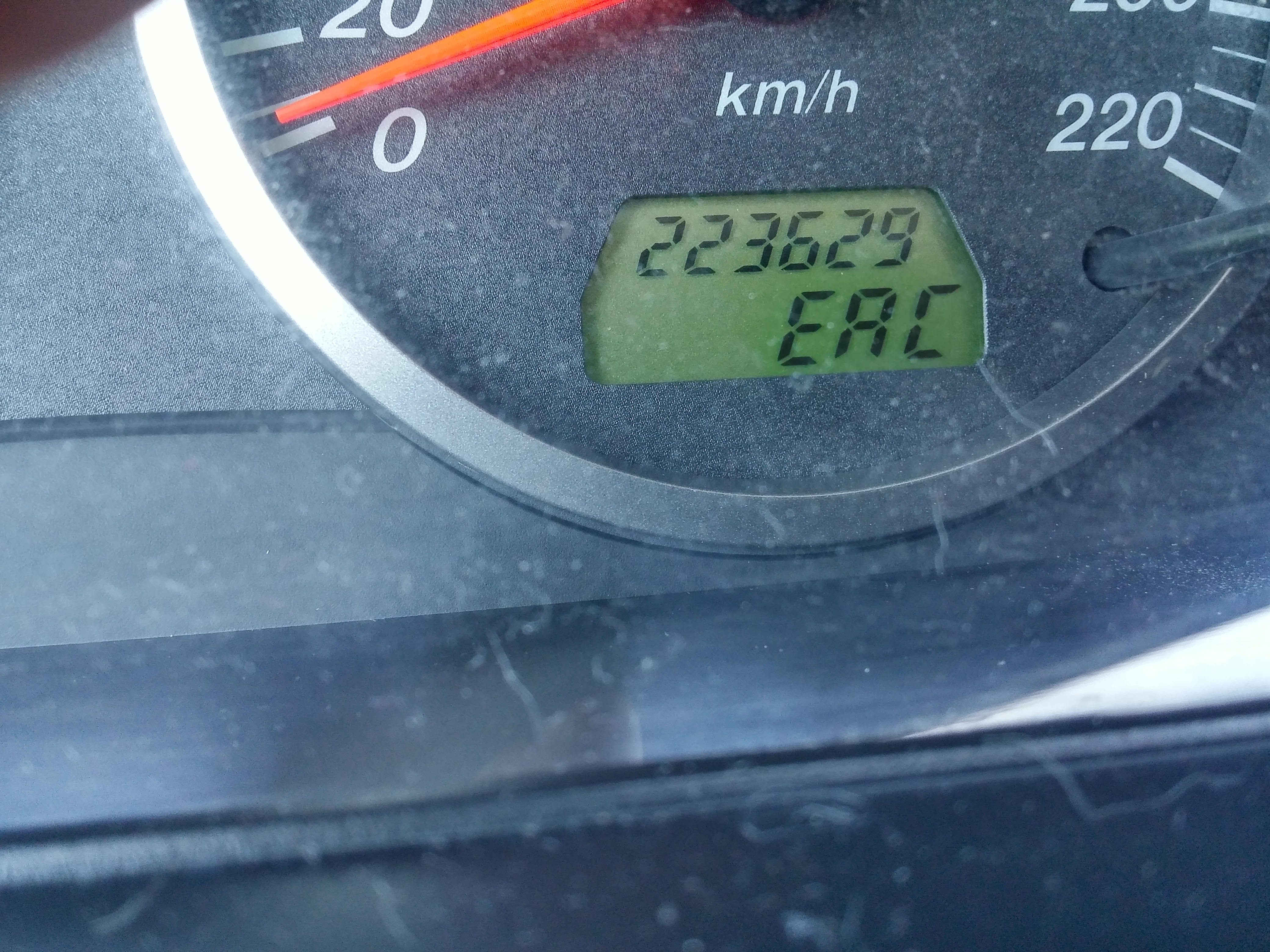

Witam wszystkich. Przeglądając forum natrafiłem na podobny temat,ale postanowiłem założyć nowy gdyż mój przypadek jest trochę inny. Zaczynając :
Od kilku dni zauważyłem ,że po uruchomieniu auta w miejscy gdzie jest przebieg pojawia się migający komunikat EAC. Z tego co wnioskuję/przeczytałem Mazda przechodzi w tryb "awaryjny" i jest w stanie jak sprawdziłem podkręcić tylko do granicy 3000 obrotów. I jeśli ruszam od razu w trasę to komunikat miga cały czas. Ale gdy po odpaleniu stoję jeszczę ok. minutę komunikat znika i wraca normalna informacja o przebiegu. Jest widoczna całą trasę i dopiero przed wyłączeniem samochodu znów się pojawia. Co ciekawe po zniknięciu EAC znów można przekroczyć granicę 3000 obrotów. Moje pytania brzmi zatem
– Czy ktoś z was miał podobny przypadek?
– Co może być przyczyną pojawiającego i znikającego komunikatu
-Czy mogę jechać w dłuższą trasę(niestety jest to konieczne) bez większych obaw skoro nie jest to stały komunikat?
_ Czy jest możliwość,że po wyjęciu akumulatora promlem ustanie całkowicie czy tylko chwilowo się zresetuje?
Dzięki za wszystkie odpowiedzi. Pozdrawiam <spoko>
Tak, ja miałem.
Przyczyn może być wiele. Na pewno nie jest to przepustnica jak piszą na google. U mnie była to awaria cewki zapłonowej. Z tym, że cewka nie padła całkiem a niedomagała – raz błąd EAC mi się pojawiał, później nie, później znowu tak i znikał po chwili, generalnie jak u ciebie. EAC oznacza tryb awaryjny i żeby dowiedzieć się o co chodzi, trzeba podpiąć samochód pod OBD. W moim przypadku przejściówka bluetooth za 14 zł z allegro i aplikacja na telefon wystarczyły by rozwiązać problem. Ewentualnie do jakiekolwiek warsztatu i za 50 zł ci błędy sprawdzą.
Jechać możesz, najwyżej wrócisz na lawecie ;) ja bym nie ryzykował, bo najpierw EAC wyskakiwało mi na chwile a z czasem na dłużej.
Nie ma. Ani nie ustanie ani się nie zresetuje – sprawdzone z autopsji.

I w moim przypadku wyjęcie akumulatora na noc pomogło. Komunikat pojawił się w prawdzie jeszcze raz ale potem znikł i już od 2 miesięcy nie powraca :–)

Witam, w mojej Madzi komputer wskazuje na "błąd czujnika położenia przepustnicy". Przesłona nie ma luzów, została wyczyszczona razem ze stykami czujnika. Na razie brak info co dalej, zobaczę za kilka dni.
Ogólnie, błąd EAC pokazywał mi się po rozruchu silnika, po kilkugodzinnym postoju auta. Auto nie reaguje na pedał gazu, samoistnie gaśnie. Po ponownym włączeniu silnika błąd się nie pokazuje.

ten komunikat sygnalizuje błąd, a jaki to błąd należy odczytać z komputera.
Ja miałem taki błąd z powodu:
1) wtryski
2)EGR
Od: 7 maja 2009, 18:21
