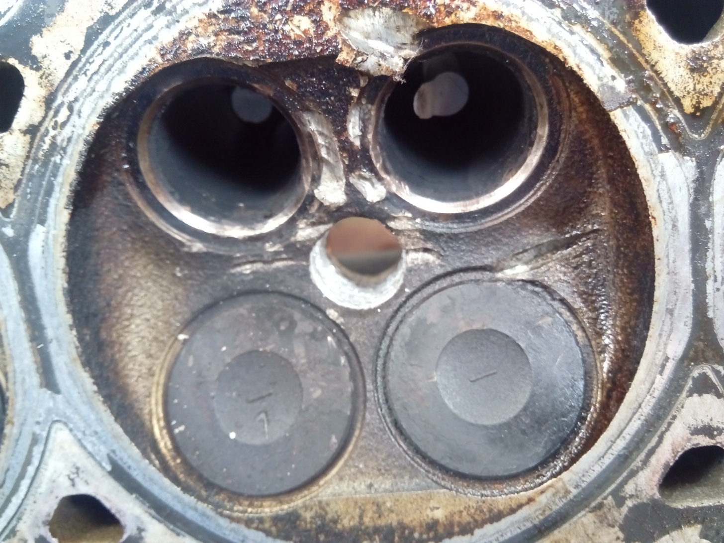

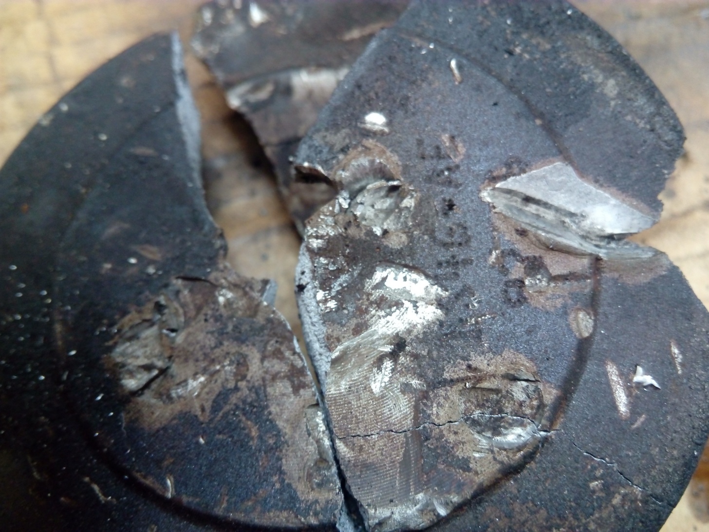

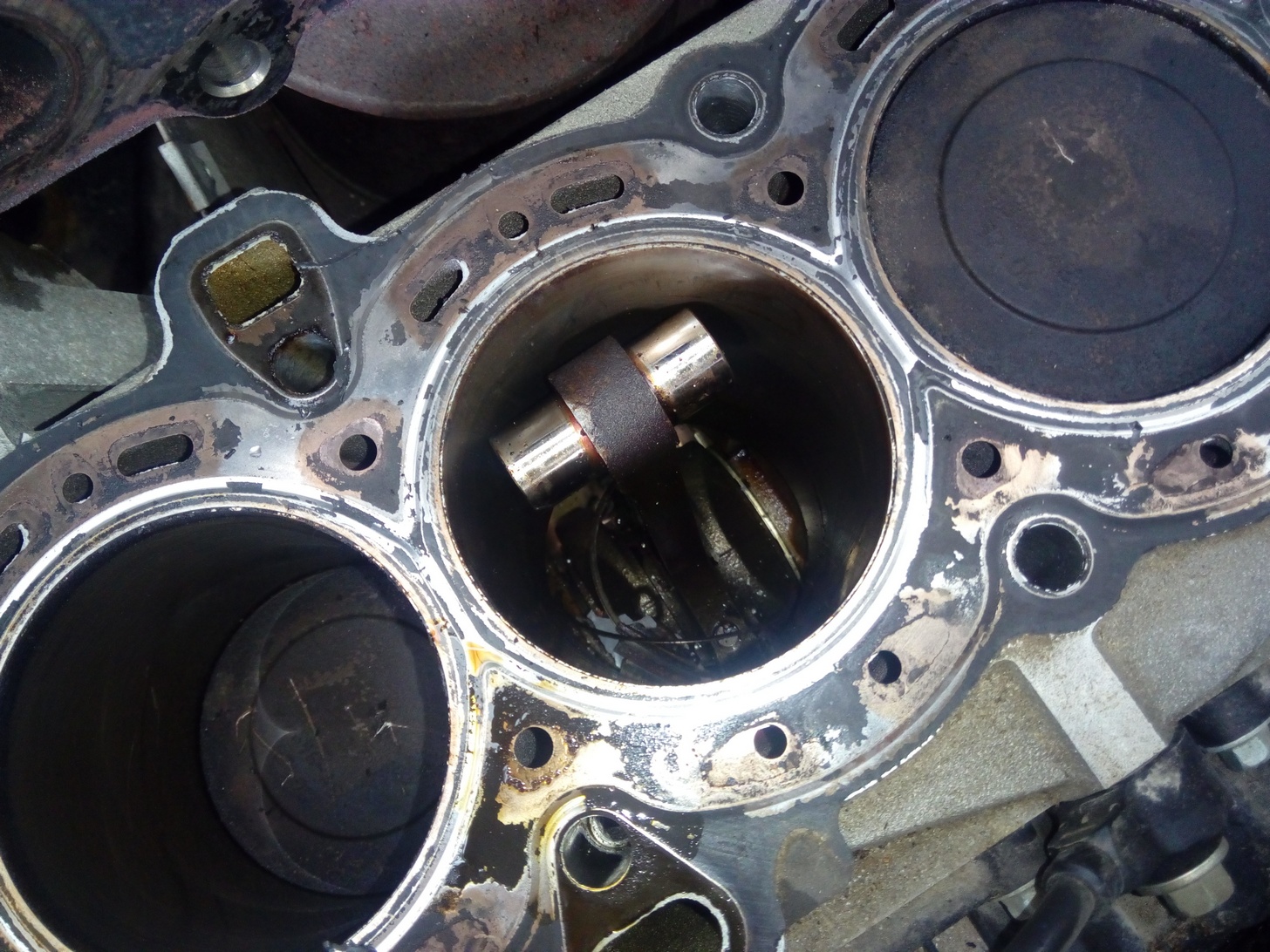

Po wymianie rozrządu auta nie otrzymałem z warsztatu tylko zostałem poinformowany, że coś się stało i zablokowało silnik i że "nie kręci". Pojechałem na miejsce bo trochę mnie to "zagotowało" i otrzymałem info, że już kręci ale nie odpala i że będą sprawdzać o co chodzi. W kolejnych dniach pojechałem do warsztatu i silnik był juz rozebrany. W głowicy jednego cylindra urwane zawory wylotowe, zniszczone gniazda, rozbity tłok itp. Reasumując armagedon. Głowica do wyrzucenia, gładź cylindra zarysowana, zgięty korbowód więc cały silnik do kosza. Zamieszczę zdjęcia ale nia mam teraz dostępu do dysku. Mam w związku z tą sprawą parę pytań. Przeglądałem forum i nic podobnego nie znalazłem.

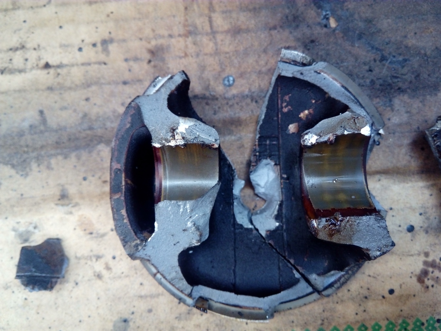

Dodatkowo zastanawia mnie sposób rozbicia piasty tłoka, która wygląda jakby została rozerwana przy cofaniu się korbowodu.

Wygląda to na ewidentne zerwanie paska/złe ustawienie rozrządu i w skutek tego kolizję tłoka z zaworami – wina warsztatu. Cholera wie co i jak zrobili, ale spieprzyli. Przyjechałeś autem bez żadnego problemu i tak też auto powinno wyjechać. Żadnych przypadków tu na pewno nie było. Także nie odpuszczaj i niech robią na swój koszt... choć lepsza byłaby ucieczka od nich jak najdalej i zwrot kosztów za naprawę. Daj znać jak się temat potoczy.

Witam. Ewidentnie źle ustawili rozrząd i zniszczyli silnik ,strach u nich zostawić do naprawy,napisz jak się rozwija sytuacja.

Potwierdzam.Żlw złożony rozrząd i po odpaleniu tłok pocałował zawór.Ja bym zabrał auto po uprzednim kosztorysie naprawy przez rzeczoznawcę.
