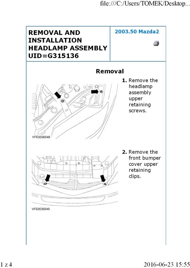

Witam, czy ktoś z użytkowników wyciągał przednie lampy w naszych Dwójkach? W mojej odbłyśnik wyskoczył z uchwytu silniczka, przez co skierowany jest maksymalnie w dół i nie reaguje na regulacje. Można liczyć na jakąś pomoc?
Czy ktoś wie może, czy lampy są rozbieralne?

klosz jest klejony, możesz spróbować opalarką podgrzewać i rozklejać podważając.
nigdy tej metody nie próbowałem, możesz też wyjąć żarówkę i szczypcami ciągnąc odbłyśnik próbować może wskoczy.
Ale najprawdopodobniej pękł zaczep i reflektor nadaje się do wymiany.

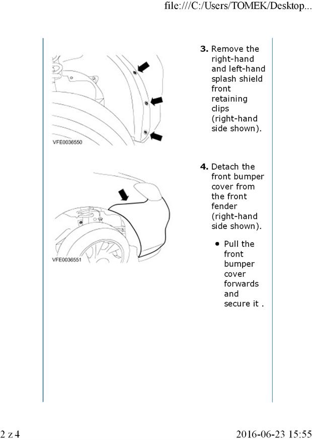

Postprzez tomazy_tgo » 23 cze 2016, 15:00
Aby zdemontować przednie reflektory trzeba zdjąć zderzak przynajmniej z jednej strony.
