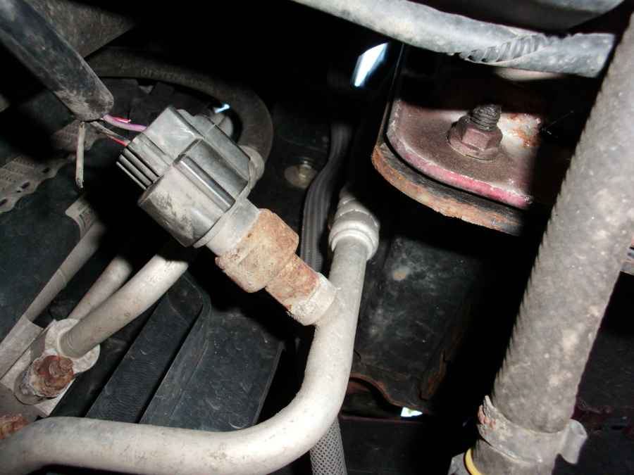

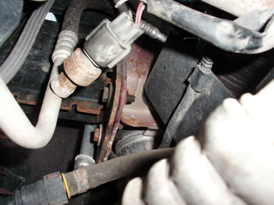

Postprzez pietek » 7 cze 2015, 17:40
Mam taki sam kłopot. Od jakiegoś czasu miałem problemy z klimatyzacją (słabo działała, przy wyższej temperaturze silnika trzaski spod maski), a ostatnio przestała działać zupełnie.
Przeprowadziłem podstawowy serwis klimy, ale to nic nie dało. Mechanicy doszli do tego, że wina wtyczki, a konkretnie poluzowanych i urwanych przewodów. Stwierdzili, że konieczne jest zdobycie wtyczki razem z przewodami.
No niestety moje poszukiwania spełzły na niczym. Owszem można ją zdobyć w necie, ale w komplecie z całą wiązką elektryki silnika (za kilka setek PLN). Koszmar.
Tu doczytałem jednak, że tą wtyczkę można jednak rozebrać i przewody polutować. Chciałem dopytać, czy to jest taka wtyczka jak na dołączonych zdjęciach?
Od: 7 cze 2015, 15:52
Posty: 6
Auto: Mazda 3 1.6 (2006)
Postprzez lantan » 7 cze 2015, 20:56
Dokładnie to ta wtyczka. Widać zresztą, że masz dwa kabelki urwane i luźne. Wtyczkę bez problemu rozbierzesz – zacznij od czerwonego "rusztowania" które zobaczysz po jej odłączeniu. Później pójdzie łatwo, aż dojdziesz do wszystkich elementów luźnych (łącznie z konektorkami).
