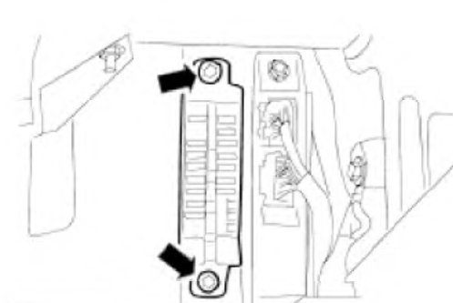

Witam. Zabrałem się dzisiaj za wymianę filtra kabinowego w mojej Madzi rocznik 2006 1.4 diesel. Zdemontowałem schowek pasażera, wymontowałem skrzynkę z bezpiecznikami i wtedy dopiero z trudnością wyjąłem filtr. Był zdeformowany nie wiem czy przez to moje wyjmowanie na raty czy już wtedy gdy go mi w serwisie montowali przy wymianie. [2 lata temu] I teraz jest zasadnicze pytanie do kolegów – jak włożyc nowy filtr żeby go nie uszkodzic przy wkładaniu bo moim zdaniem przy obranym przeze mnie sposobie działania nie da się tego zrobić bezszkodowo. Czekam na porady- niecierpliwie. Pozdrawiam

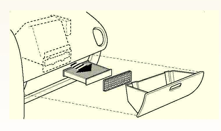

mozę to pomoże
Poniższe wideo jest z Mazdy CX-7, ale zasada jest taka sama
i rysunek jak to jest w M2:
Dodam, ze na obudowie filtra jest strzałka montażu (przepływu powietrza)
niestety dojście do filtra w mazdzie 2 nie jest takie piekne jak na filmie powyżej,
w mazdzie 2 trzeba niestety filtr przegwałcić i wówczas da się go tam włożyć lub wszystko co jest po prawej stronie zdemontować (wiązki el.) – ale czytałem gdzieś, że pózniej moga pojawić sie problemy z elektryką

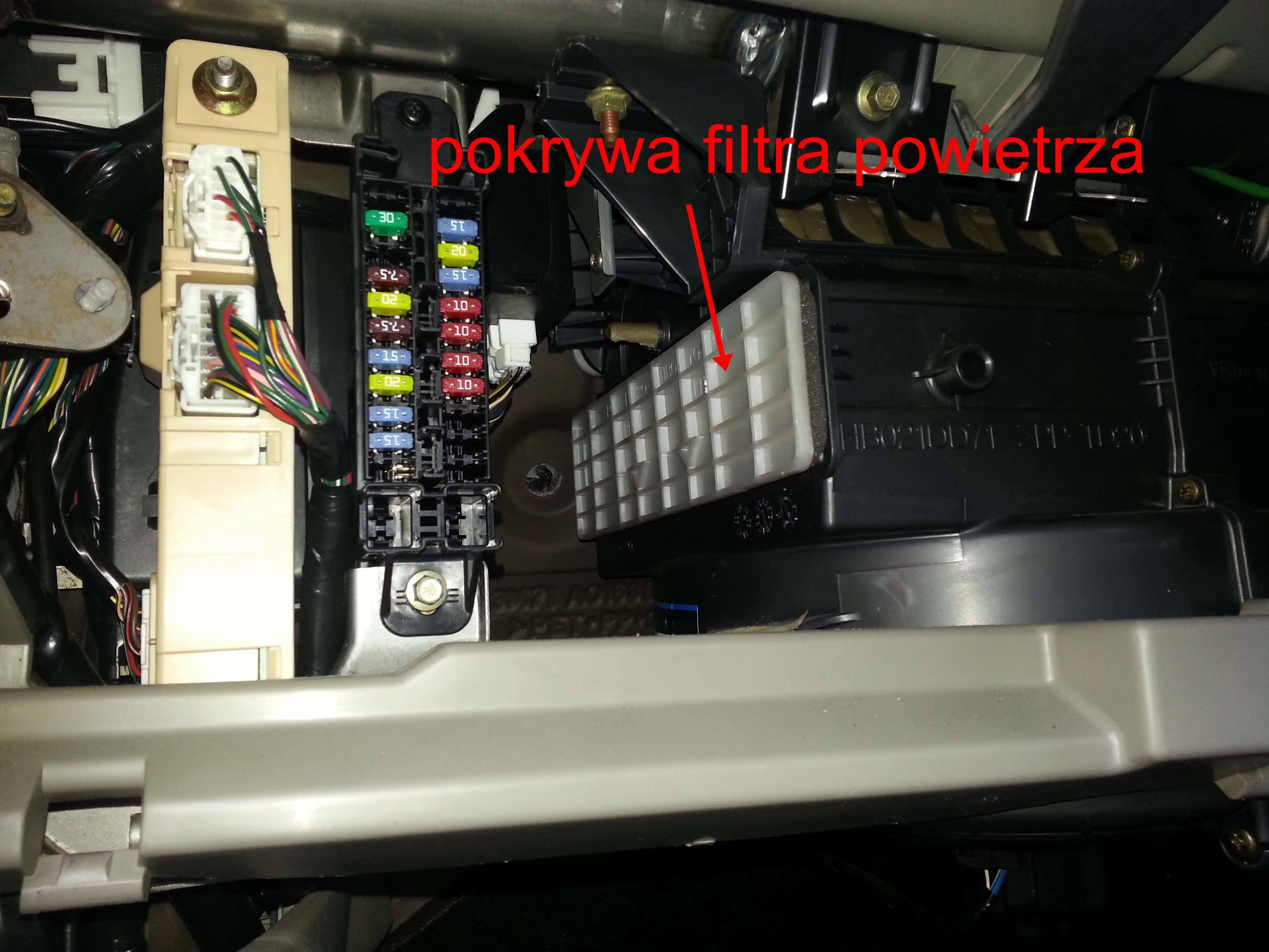

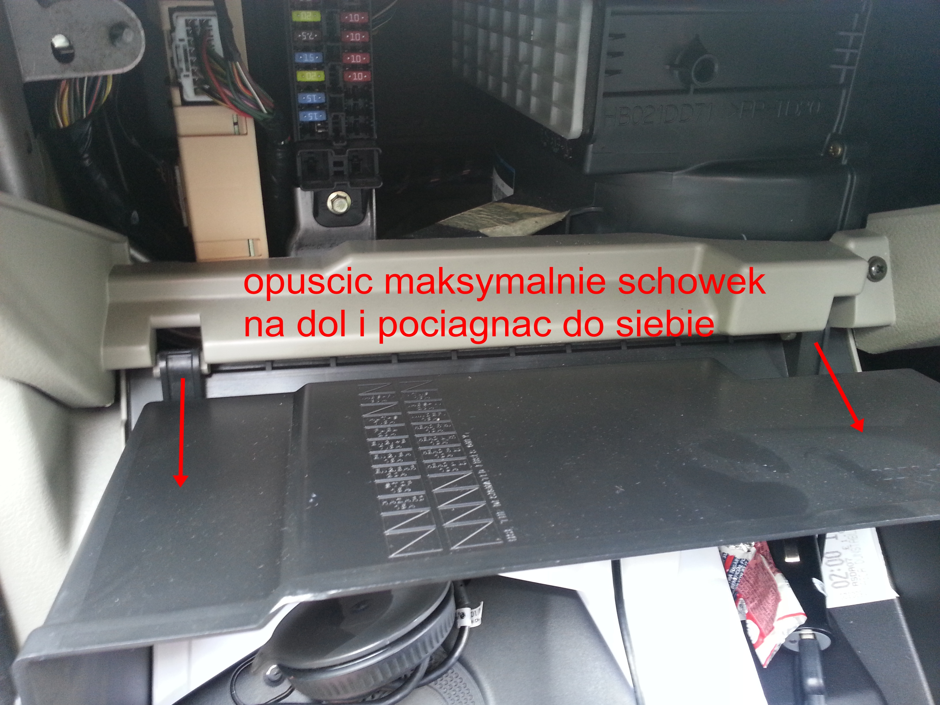

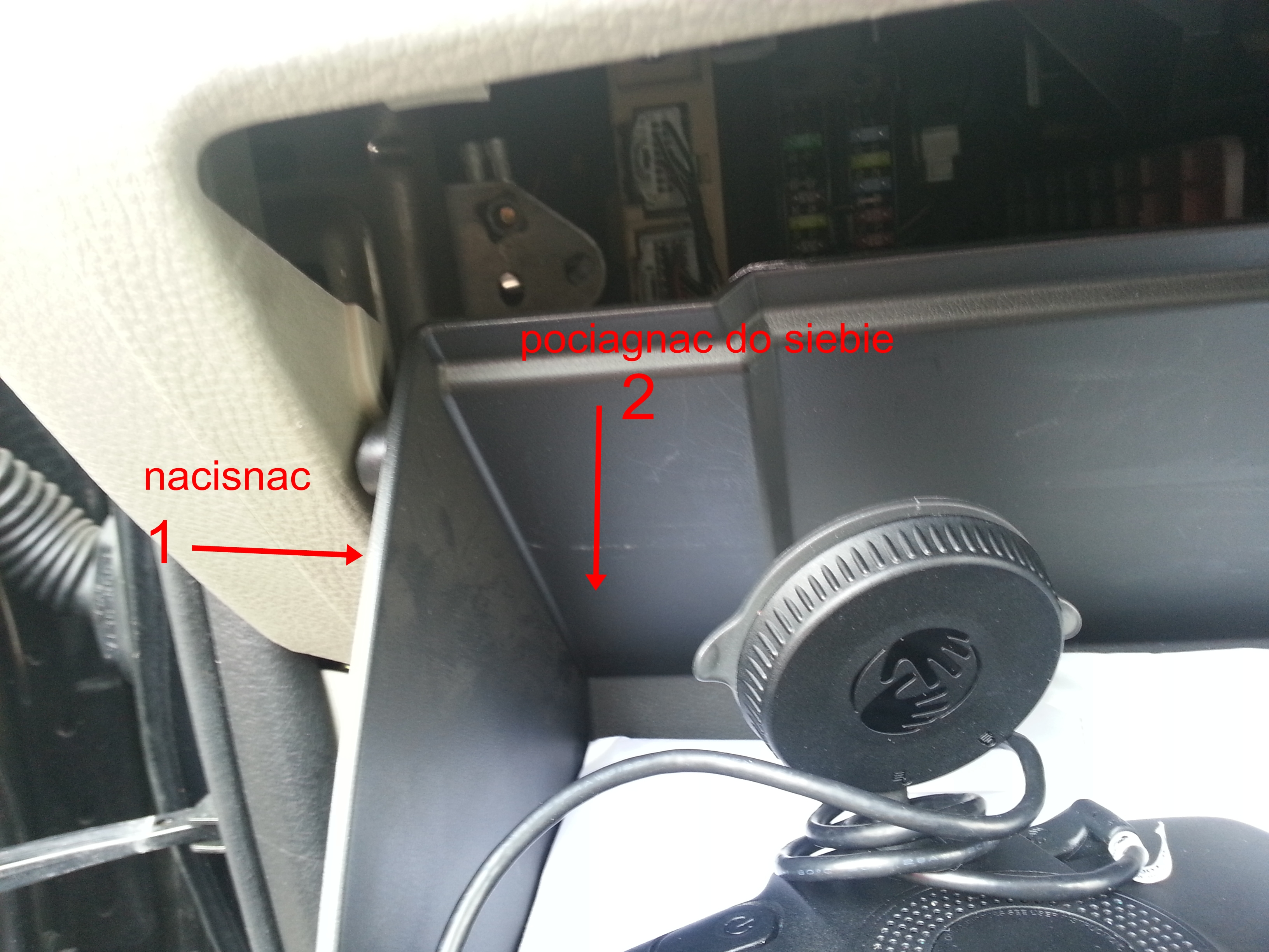

Krótka instrukcja wymiany filtra w M2 DY... (pokazana wersja auta RHD)
1. Otwieramy schowek pasażera
2. Ściskamy z obu stron boki schowka i odbezpieczamy odbojniki:
3. Obniżamy schowek jak najniżej i pociągamy lekko do siebie aż wyskoczy z zatrzasków:

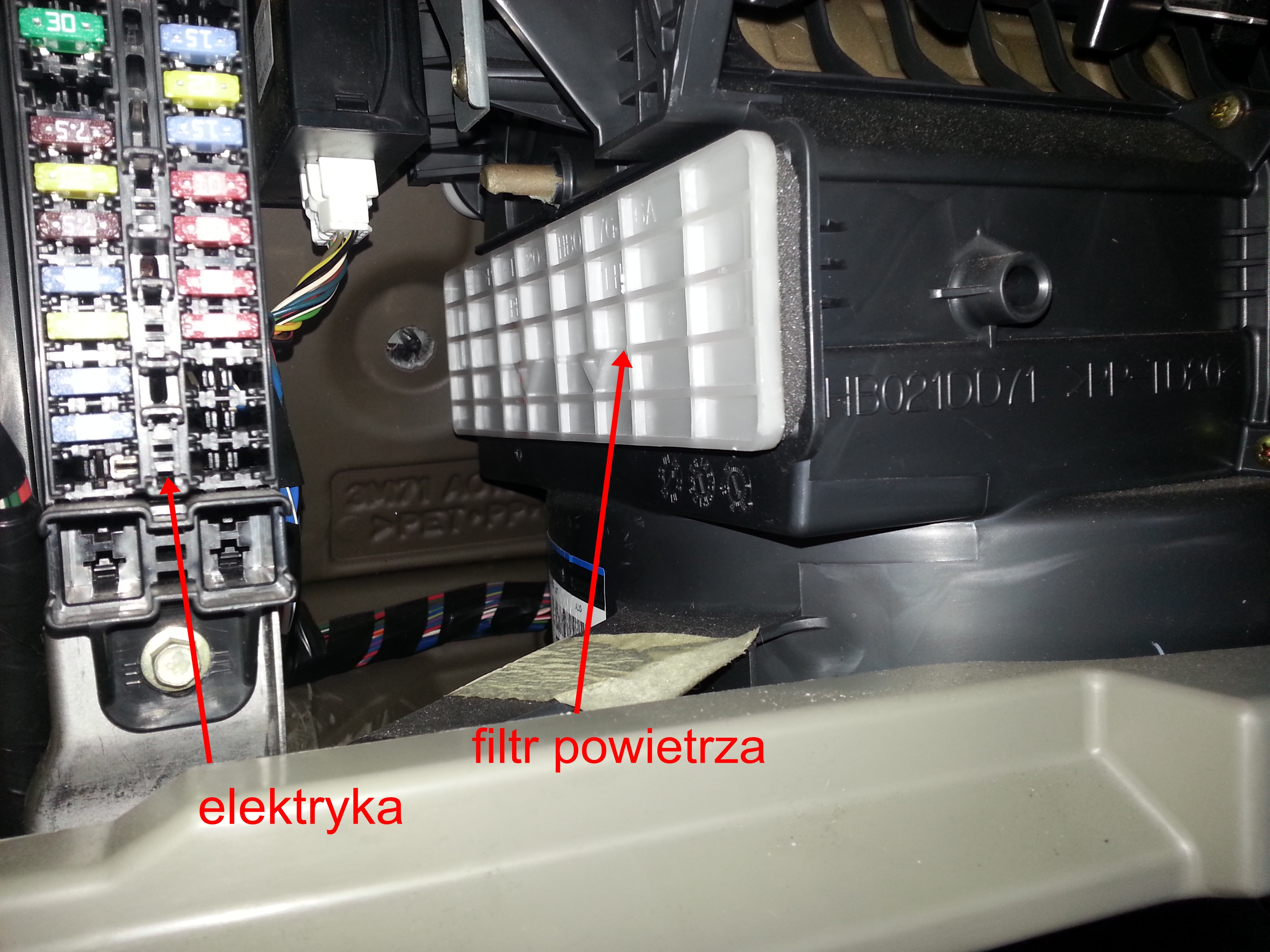

4. Po demontażu schowka ukazuje się nam taki obraz:
5. Mamy do wyboru dwie drogi:
A. Poprawna droga to demontaż przeszkadzającej części elektryki.
Uwaga! Podobno uszkadza sie wiązka...
Tą czynność nalezy wykonać ostrożnie...
B. "Zmasakrować" nowy filtr i wcisnąć go w odpowiednie miejsce (patrz p. 5)

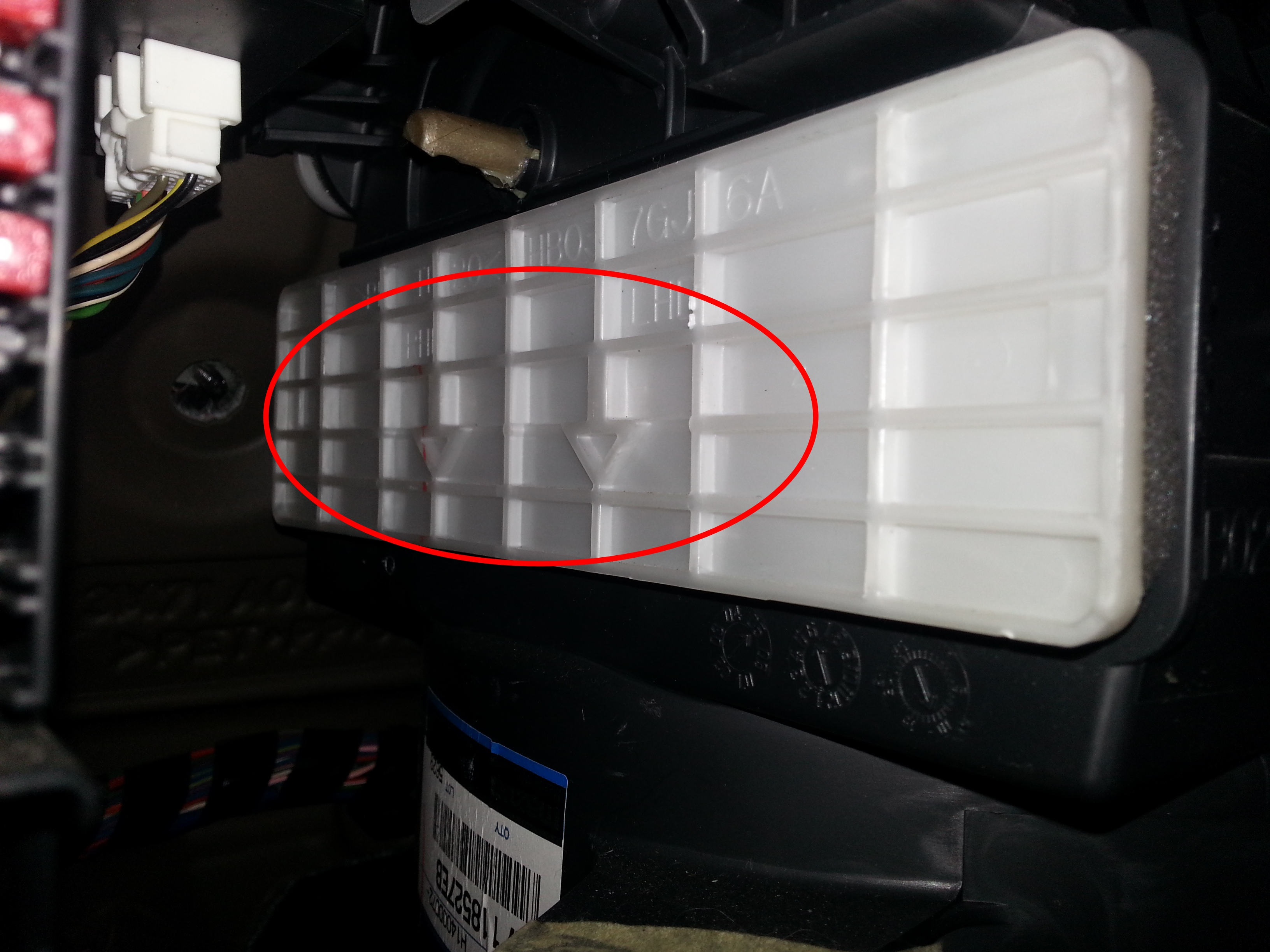

5. Filtr ukrywa się za pokrywą filtra. Należy ją odciągnąć.
6. Uwaga!
Na pokrywie zaznaczony jest poprawny przepływ (kierunek) powietrza...
7. Wymieniamy filtr i składamy wszystko w odwrotnej kolejności... Następnie relaksujemy sie przy... kawie

Nie da się kolego, albo inaczej – da się, ale jest jeszcze więcej zabawy. Wymieniałen filtr i nie słuchaj mitycznych opowieści o uszkodzeniu wiązki itp. Po prostu trzeba mieć w miarę sprawne ręce i wszystko gładko się zrobi.
