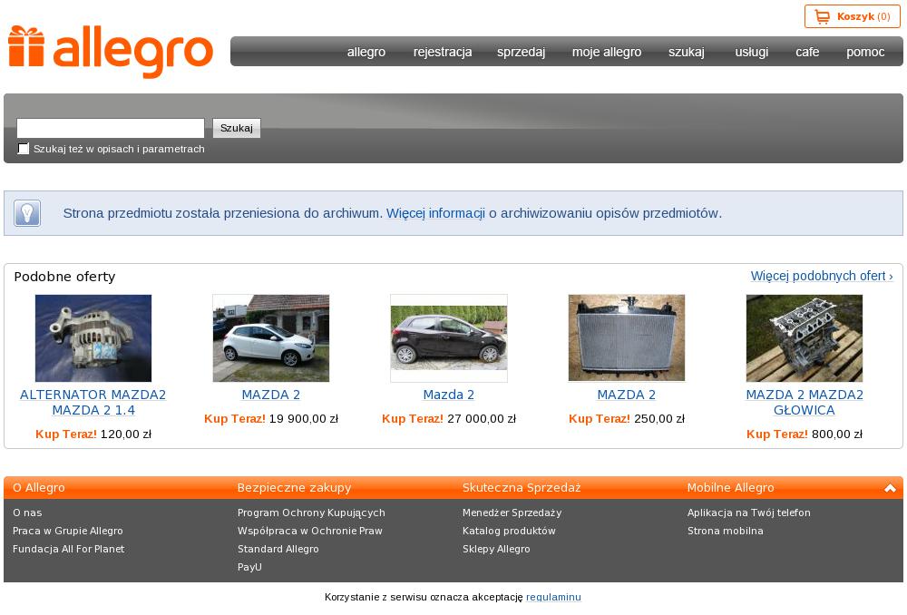

Witam serdecznie
Na czym polega i jak działa taka skrzynia np z tego autka
http://allegro.pl/mazda-2-i2215491787.html
trzeba "wajchować" każdy bieg bo tylko sprzęgło automatycznie działa czy jak?
jaka jest awaryjność takich skrzyni?
ma ktoś auto z taka skrzynia?
pozdrawiam
