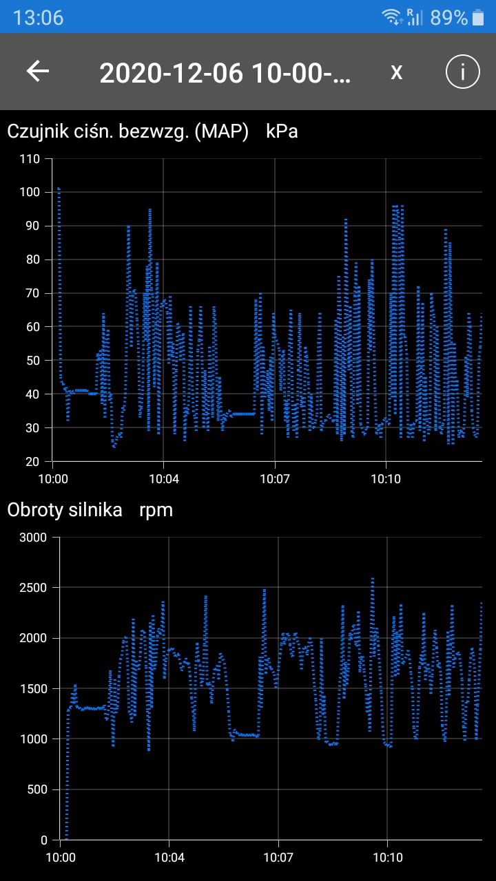

czy ktos na podstawie tych wykresow moglby mi powiedziec czy moj map sensor jest ok ?
dziekuje za pomoc
dziekuje za pomoc

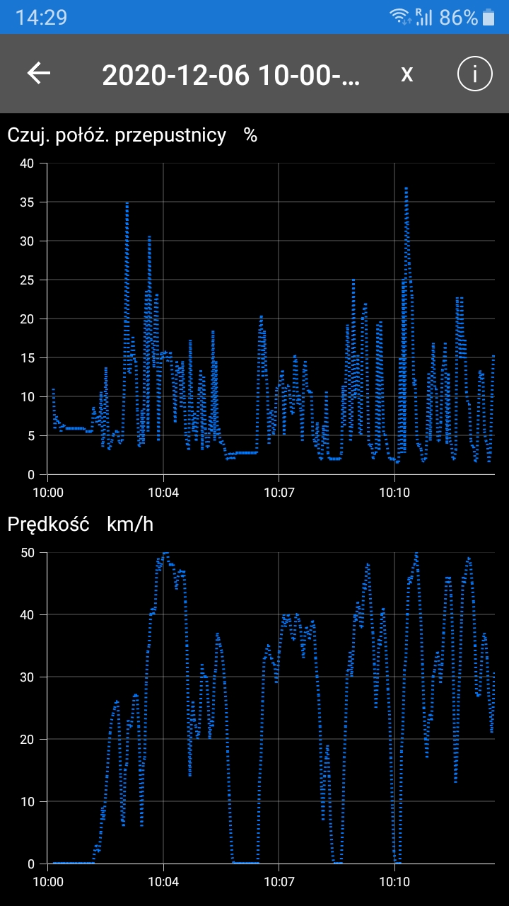

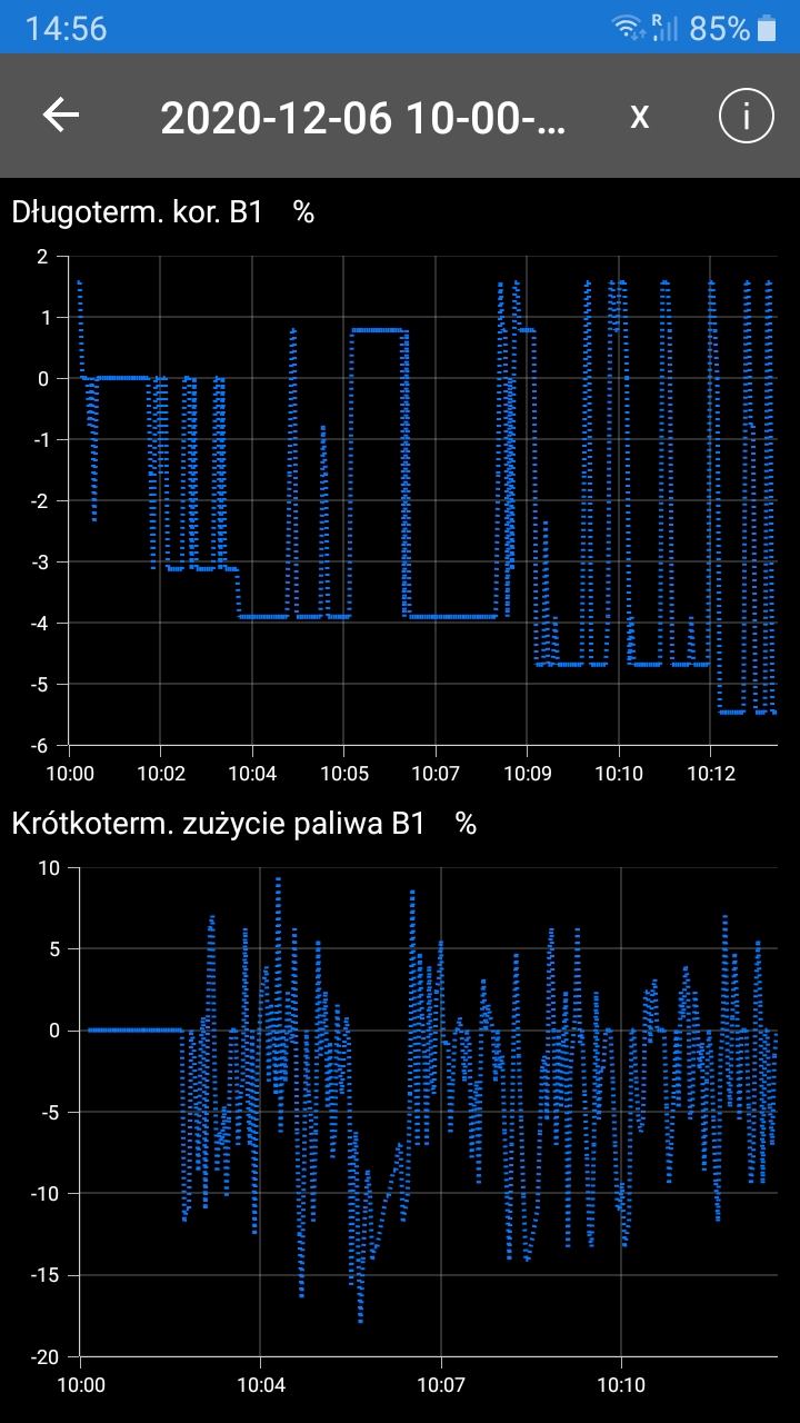

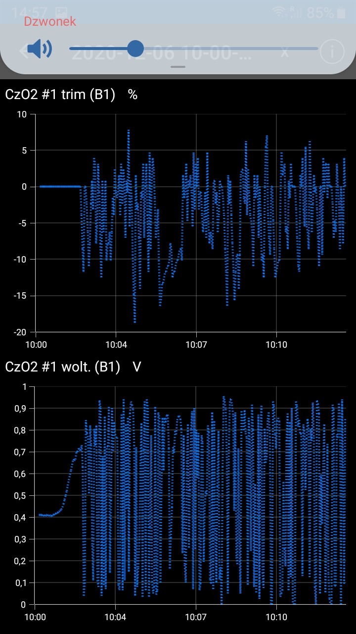

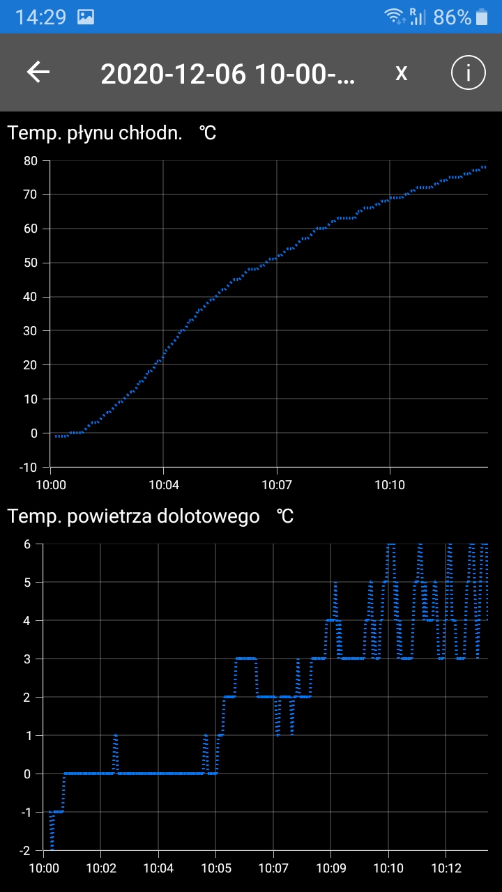

Mysle ze przepustnica chyba nie jest problemem bo tak jak wspomnialem dzieje sie tak tylko jak jest zimniej.
wrzucilem pare wykresow z tej samej jazdy podczas ktorej szarplo autem przy ruszeniu.
moze ktos cos zobaczy.
dodam jeszcze ze wyczyscilem przepustnice ale to nic nie dalo a pozniej wyczyscilem map sensor i jest duuzo lepiej ale jeszcze lubi szarpnac.
dziwne jest tez to dla mnie ze autem szarpie tylko jak jest zimno i jak auto chodzi na podwyzszonych obrotach
krotko mowiac jesli silnik sie zagrzeje i wolne obroty sa w okolicach 800 to wszystko jest ok.
auto szarpalo w zimie odkad je mam czyli juz 5 lat. moze trzeba komputer zresetowac .?
aby od nowa nauczyl sie dawkowania ?
dziekuje pozdrawiam
dziekuje pozdrawiam

jak czysciłem przepustnice w skodzie fabi 2005 1.2 htp to pozniej musiałem zrobic adaptacje bo nie dało sie jechać po tym czyszczeniu, czyli ręcznym otwieraniu jej. dobrze że miałem w moim interfejsie tą opcje do VW rozszeżoną, do mazdy/forda niestety nie. mam tylko odczyty parametrów bierzących i tyle. Ale po zakupie przepustnicy używanej zmieniałem recznie jej otwarcie i po montażu wszysko było ok.
nie jestem znawcą ale piszesz o resetowaniu komputera – nie wiem o co chodzi.
u mnie dość szybko po wymianie sondy lambda na nową komputer ustalił sobie nową mapę, zmienił korekcje długoterminowe i było ok.
myśle kolego że nie ma sie co bawić tylko wydać 100 zł z kawałkiem i kupić nowy map sensor dobrej firmy. one nie sa wieczne.

prawidłowa praca katalziatora czyli pośredniczenie w reakcji chemicznej z udziałem wysokiej temp. jest sprawdzana przez drugą sonde lambda – za katalizatorem. tylko ona może dawać sygnał że katalziator już nie spełnia do konca swojej funkcji. nazywają ja sonda – diagnostyczną. ona nie steruje składem mieszanki ale tylko sygnalizuje że tlen pojawia się w spalinach wychodzących z katalizatora. a chyba nie powinien przy prawidłowej jego pracy. jakoś tak dokładnie niewiem. ale ona tylko sygnalizuje że katalizator do wymiany. ludzie zatykają ją specjalną nakretką z dziurką, i wtedy nei wywala błędu że katalizator juz nie oczyszcza tak spalin.
Inna sprawa jeśli katalizator jest zanagarowany czyli niedrożny to już gorsza sprawa. tylko wymiana / wycięcie zastąpienie czyms drożnym. robota truna chyba bo mało miejsca i cięcie spawanie itp.
Co innego 1 sonda – przed katalziatorem, nazywają ją regulacyjną. ona już steruje składem mieszanki, wpływa na korekty długoterminowe. ale moze być tak że juz sonda 1 do wymiany. daje za uboga mieszankę i sa błędy.

kolego jeszcze bym ci zaproponował wykonanie testu –
odepnij sonde regulacyjną, jej wtyczkę z gniazda jest z tyłu silnika na górze. tylko po odpięciu zabezpiecz gniazdo taśmą klejąca przez zanieczyszczeniami.
Pod odpięciu sądy nr 1 komputer powinien to wykryć i przejść w tryb bezsądowy, bedzie pracował na fabrycznej mapie wtrysków. jeśli inne elementy są ok czyli np . przepustnica, zapłon, map sensor, dolot jest szczelny, wtryskiwacze, katalizator drożny....to silnik powinien równo chodzić bez jakis wahań co jakis czas. jeśli bedzie ok po wypięciu sondy to może to ona wymaga wymiany.
