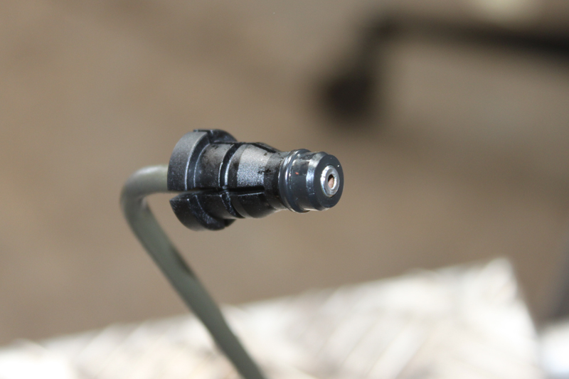

Kolejny szczegół:
konektor który wchodzi do siłownika musi mieć dobrze założoną uszczelkę, jeśli dobrze założona praktycznie nie można jej ściągnąć palcami [wskakuje w rowek konektora dopasowany do uszczelki],
Przy wyciąganiu konektora z siłownika, może się on delikatnie zapiec i spaść z konektora, więc trzeba uważać w tym momencie, podłożyć szmatę itd. żeby nie zginęła
Zdjęcie poniżej pokazuje jak wygląda dobrze założona uszczelka [zdj od innego samochodu ale zasada ta sama]
Kolejne zdjęcie pokazuje opcję kiedy konektor ma dodatkowo o-ring, wpadłem na tą info już po założeniu, więc nie wiem czy Mazda 3 BL akurat taki ma, ale dobrze o tym wiedzieć
