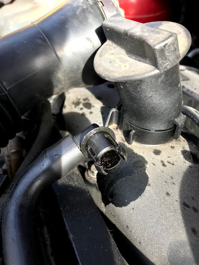

Pytanie laika: co to za przewód (podpinany do obudowy filtra powietrza) i czy powinien tak wyglądać? Jest w środku zabrudzony (pył, piasek?) i lekko tłusty.
zdjecie przwodu

Odpowiem sobie na pytanie: odpowietrzenie skrzyni korbowej.

Jest to odpowietrzenie skrzyni korbowej, po otwarciu obudowy filtra jest mała gąbka. Przy wymianie filterka warto gąbkę też wyczyścić, :)
