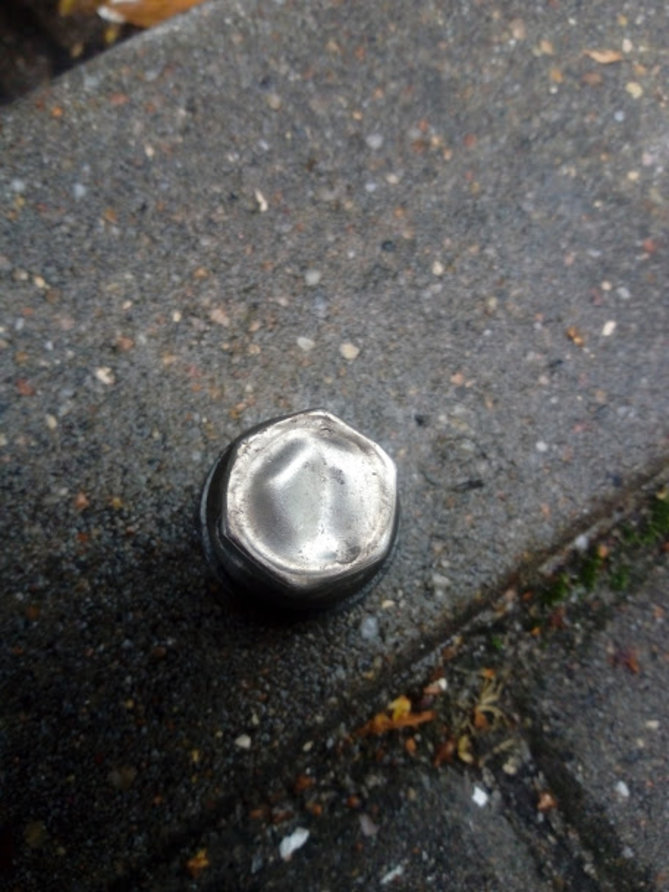

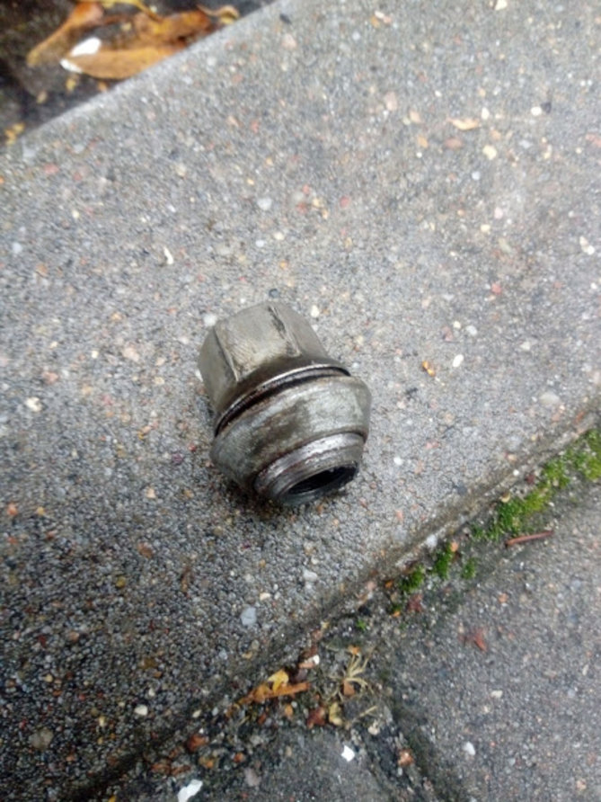

Postprzez nick1064 » 24 mar 2020, 12:53
Były kłopoty z nakrętkami?
Podczas ostatniej wymianie kapci na zimówki pozłaziły blachy z 2 nakrętek. Był kłopot z ich odkręceniem, kupiłem nowe bez ozdobnych blaszek. Szerokości!
