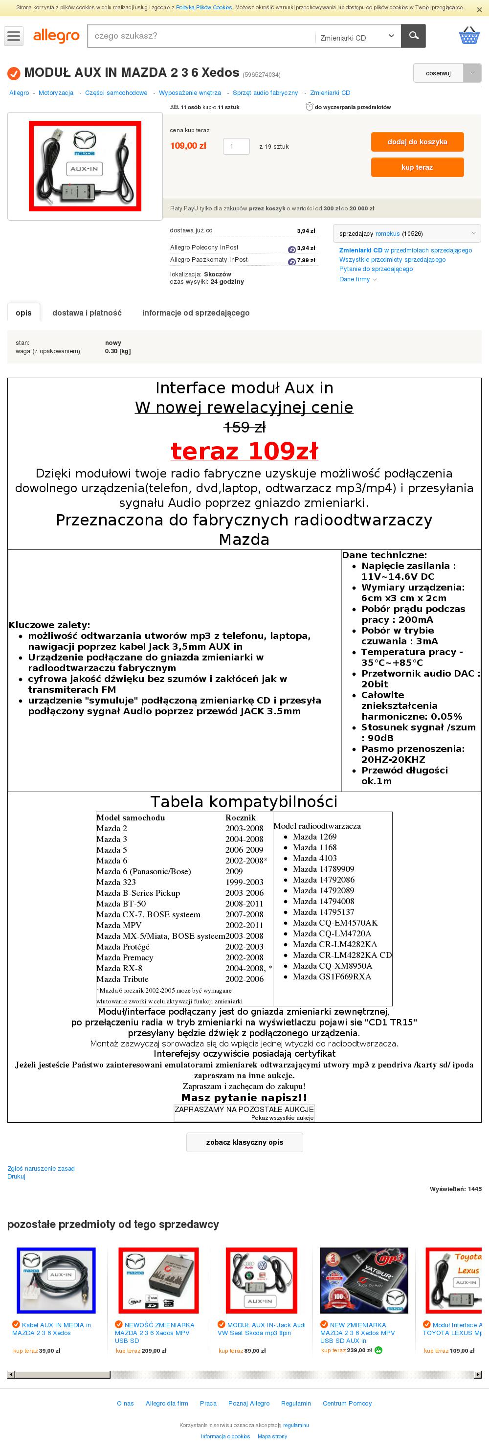

Witam.
Jestem szczęśliwym posiadaczem od 2 dni mazdy 1,6 2006r. po liftingu.
Chciałbym się dowiedzieć czy ktoś z was ma kupioną przejściówkę aux .Jeżeli tak to jak ją macie ją zamontowaną ? Gdzie wychodzi końcówka aux ?
Mógłby ktoś rzucić poradą jak to zainstalować:)
http://allegro.pl/modul-aux-in-mazda-2- ... 74034.html

Postprzez skocio » 5 kwi 2016, 10:40
Ja nie mam, ale jeśli potwierdzisz mi, że to ustrojstwo działa – gwarantuje, że będę miał :D
Co do samej instalacji nie powinieneś mieć żadnych problemów, miejsca za radiem jest dużo, a AUXa możesz zamontować np w konsoli środkowej (w którymś z tematów poniżej montowałem w niej termometr i podłokietnik, jest opisane co i jak z nią). Natomiast radio wyciąga się banalnie. W tym temacie znajdziesz instrukcje serwisową a w niej co i jak : viewtopic.php?f=109&t=157167
Kostkę po prostu wpinasz w wolny port z tyłu radia. Natomiast na zdjęciu widzę, że kabel z urządzenia wychodzi męski. Ja bym kupił przejściówkę (jeśli lutownica nie jest najlepiej opanowana) męski –> żeński i zamontował gdzieś w desce. Wtedy zamiast głupio dyndającego kabla masz wejście AUX :)
W razie jakichś niejasności pisz, to pomogę. Czekam na relację :)

Postprzez skocio » 24 kwi 2016, 19:30
"Pod wejście CD" – chodzi ci o kostkę, która jest pod zmieniarkę CD, tak?
Jeśli tak, to czy masz przycisk "media" w swoim radiu? Jeśli nie, to musisz kupić model wrzucony przez użytkownika PaViel. Sam kabel nie wywoła sygnału potrzebnego do uruchomienia zmieniarki (robi to przycisk media – jeśli taki ma radio), dlatego łopatologicznie mówiąc: wersja za 109zł posiada widoczny "moduł", które emuluje sygnał zmieniarki i można słuchać muzyki z auxa.

Postprzez PaViel » 25 kwi 2016, 01:38
Dobrze a jeżeli mam przycisk media – to czy musze kupic taki drogi kabel ?

Postprzez skocio » 25 kwi 2016, 11:32
Filis5g:
Jest to ten sam kabel, który nie działa użytkownikowi biskvp. Jedyna różnica to jack żeński a nie męski. Kostkę podłączasz z tyłu radio pod wtyk od zmieniarki. Jeśli nie masz przycisku Media to nie zadziała. Zaślepkę od kaseciaka można wyjąć – wypychasz od tyłu lub delikatnie podważasz żeby nie porysować radia.
PaViel:
Teoretycznie zadziała sam kabel (bez przetwornika audio, tańsza opcja). Natomiast mówię ci jak jest w teorii, bo ja mam radio bez przycisku media. Co do cięcia się płyt na dziurach to norma. Ja zauważyłem u siebie że jesli płyta nie ma rys itd to na dziurach się nie tnie, natomiast jak jest już trochę zjechana to zdarza się to częściej.

Postprzez skocio » 28 kwi 2016, 14:16
Informuję, że przejściówka AUX z przetwornikiem nie działa w naszych Dwójkach...
Najpierw radio w ogóle nie widziało "zmieniarki" (bo tak powinno odczytywać przejściówkę), potem zlutowałem zworkę w płycie głównej (pad L716) i przejściówka zaczęła działać, świeciła się zamieszczona na niej dioda i radio widziało "zmieniarkę". Pomimo tego nie ma poprowadzonych kanałów (audio) na płycie głównej zmieniarki i sygnał nie jest odtwarzany – to już są informacje od gości, który je robi.
Więc zostanie dziś odesłana i zostaje przy CD.
Dodatkowe info – po zlutowaniu padów od zmieniarki radio przestało czytać CD z głównej (i fizycznie jedynej) kasety, także nawet jak ktoś odpali AUXa, to traci wtedy CD...
