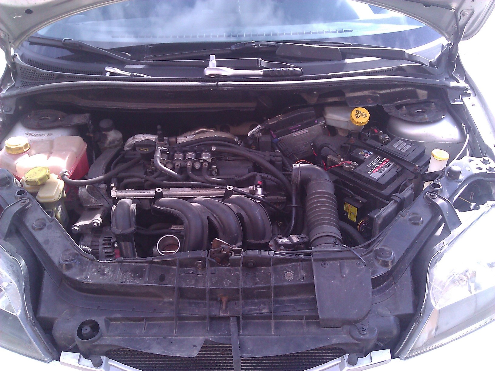

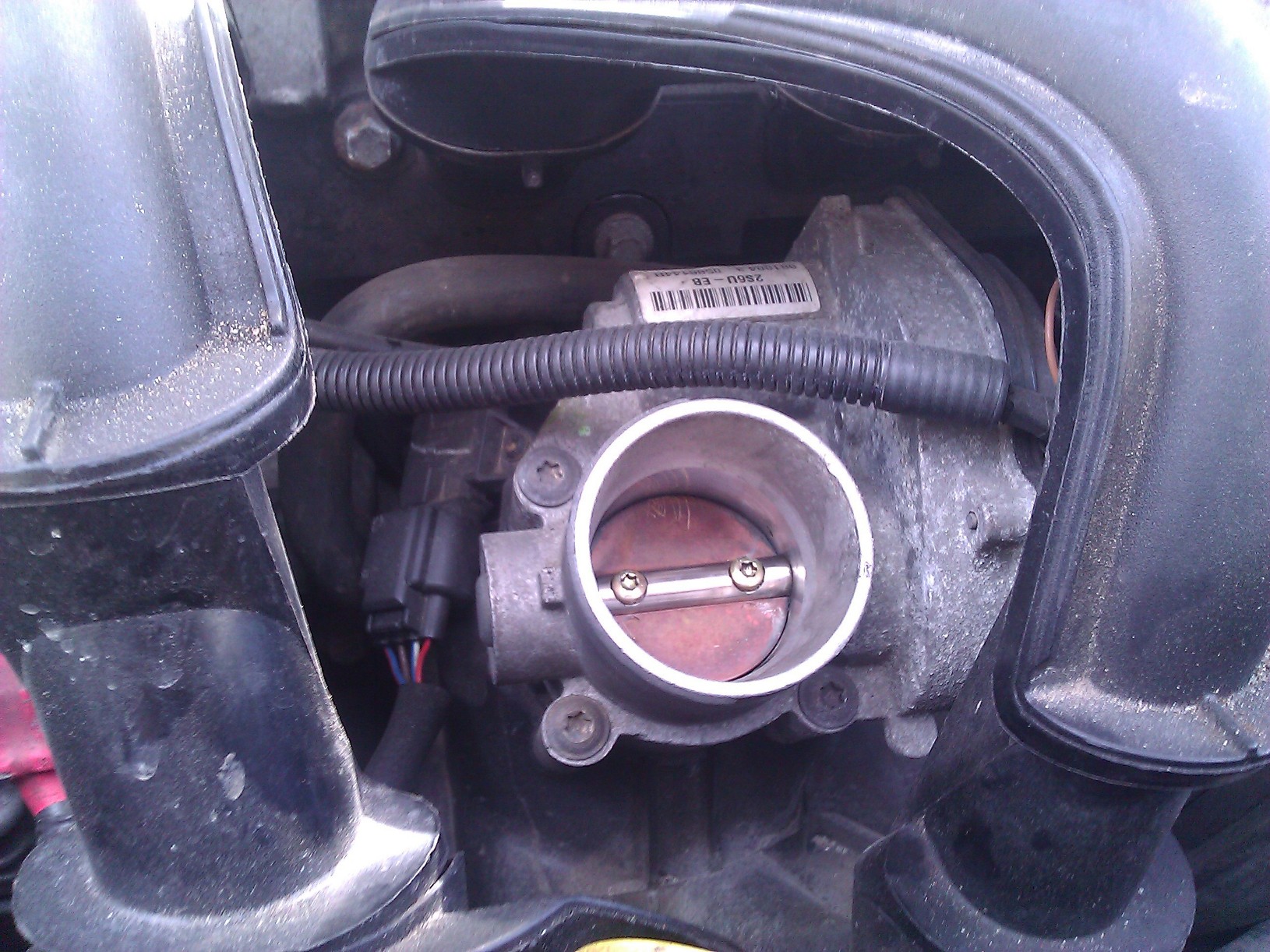

Postprzez vexxon » 22 kwi 2013, 09:25
Już kiedyś chciałem go czyścić i wymieniać, próbowałem teraz znaleźć ten silniczek( później wrzuce foto silnika) ale wychodzi, że mam przepustnice sterowana elektrycznie (tak jak w fusionie, ten sam silnik) i tam krokowca niby nie ma.

Postprzez Leoo » 25 kwi 2013, 18:05
vexxon napisał(a):Już kiedyś chciałem go czyścić i wymieniać, próbowałem teraz znaleźć ten silniczek( później wrzuce foto silnika) ale wychodzi, że mam przepustnice sterowana elektrycznie
Regulacja obrotów jałowych wymaga dużej precyzji a operowanie pedałem przyspieszenia – prędkości otwierania i zamykania. Najwyraźniej Twoja przepustnica łączy te właściwości. Nie pozostaje nic innego jak dokładne jej przeczyszczenie i ewentualnie nasmarowanie, ze zwróceniem szczególnej uwagi na pozycję przymkniętą. Może zwyczajnie się przycina?
