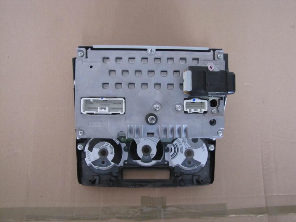

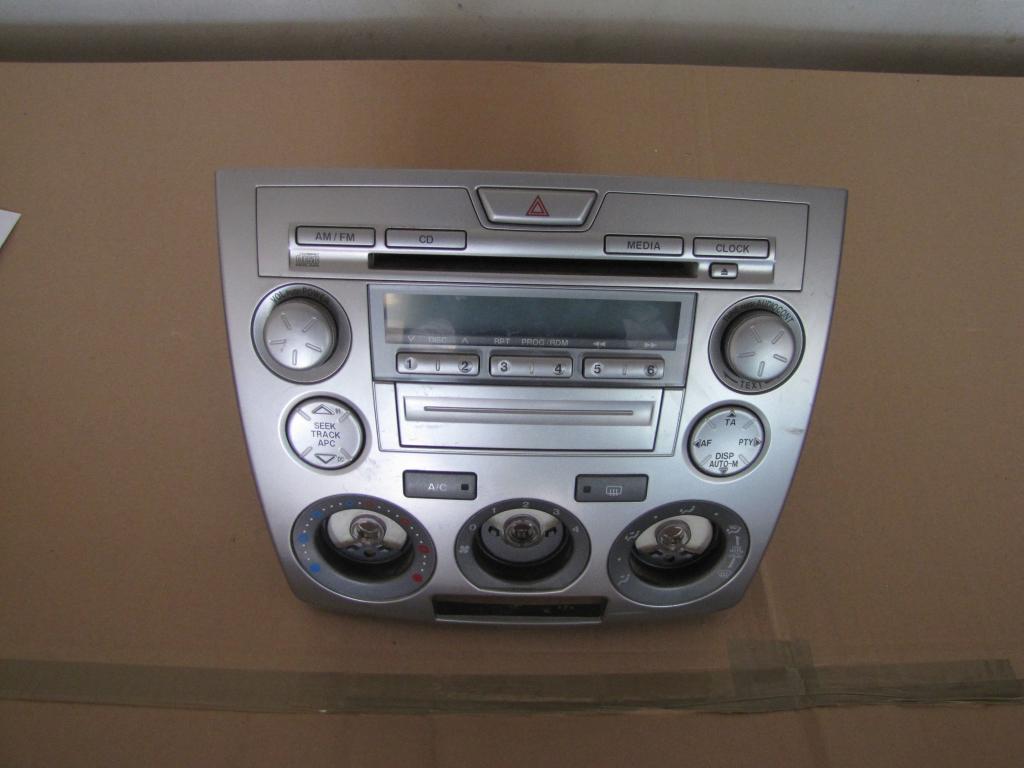

Posiadam mazdę 2 (DY) z oryginalnym radiem CD zespolone z nawiewami. Znalazłem na allegro "zmieniarki USB" urządzenie podłącza się w oryginalne wejście z tyłu radia w miejsce zmieniarki i dzięki temu nasze radio odczytuje USB/MP3 karty pamięci itp. Chcę sprawdzić czy moje radio na pewno ma to wejście na zmieniarkę.
Jeżeli ktoś wie jak zdemontować to radio to proszę o porady.
Znalazłem tylko tyle że po wyciągnięciu 2 pokręteł od nawiewów pod nimi są ukryte śrubki ale nie wiem czy po odkręceniu tych śrubek nawiew wpadnie do środka więc na razie nie ruszam. :) z góry dzięki za info
mogę tylko dodać jeszcze 2 znalezione zdjęcia:
przód radia
tył radia

Panel wychodzi razem z radiem (metalowa skrzyneczka), które jest przykręcone od jego lewej strony.
Panel trzyma się na wsuwanych zatrzaskach i dwóch wkrętach pod gałkami nawiewu.
W połowie poniższego filmu pokazano demontaż oryginalnego radia:
Poniżej zdjęcie lewej strony wyjętego panelu (po odkręceniu go od radia), gdzie widać prawie wszystkie zatrzaski/wsuwki:

dziękuję Paweł. Bardzo mi pomogłeś...
