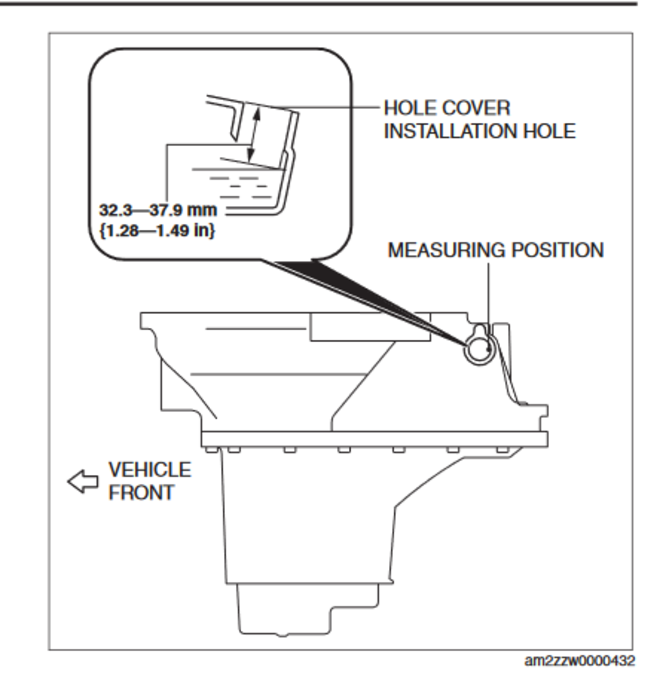

Pomiar oleju najlepiej zrobić jakimś patyczkiem/suwmiarką poziom powinien być jak niżej:w tym wypadku dla skrzyni F35M-R.
