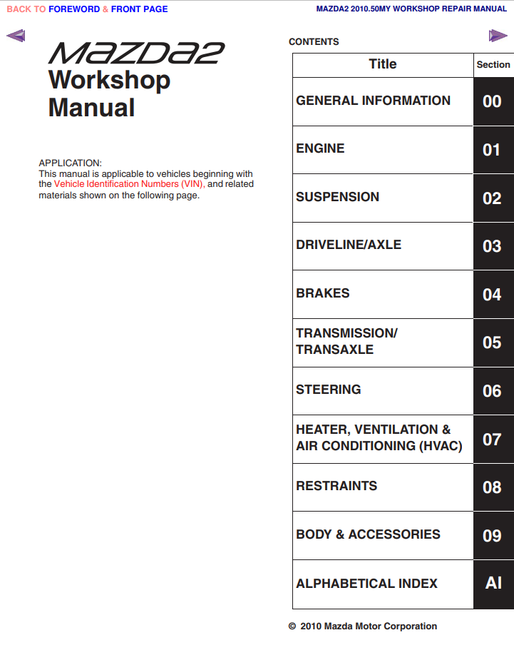

Do samodzielnego serwisu/napraw polecam poniższą instrukcję, 2503 stron na temat naszych mazd 2 de – znajdziesz w niej można powiedzieć wszystko opisane krok po kroku zgodnie ze sztuką wraz z listą wymaganych narzędzi potrzebnych do wykonania danej czynności.
Do tego jeszcze można znaleźć Mazda 2 wiring diagram (schematy elektryczne 328 stron) oraz Mazda 2 techcal guide (okrojny workshop manual do 781 stron)
