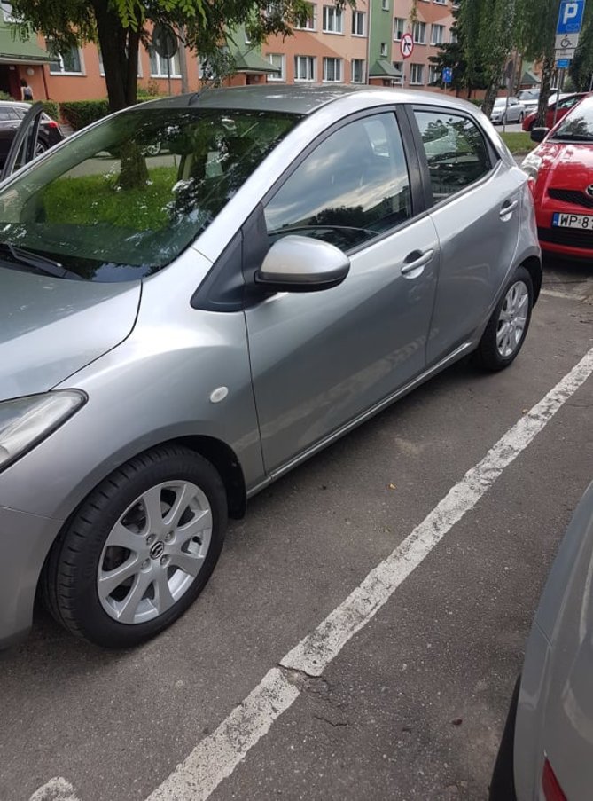

Witam.
Szukam informacji na temat oryginalnych felg do Mazdy 2 DE.
Koniecznie chcę zmienić na 15" gdyż zależy mi na komfortowej jeździe.
Udało mi się ustalić , że rozstaw śrub mam 4x100 lecz mam sprzeczne informacje co do otworu centrującego felgi.
Zalazłem info , że mam 50 oraz 50,1.
Następnie ET, czy 40 nie będzie nigdzie ocierać.
Za wszelkie info z góry dziękuję.
