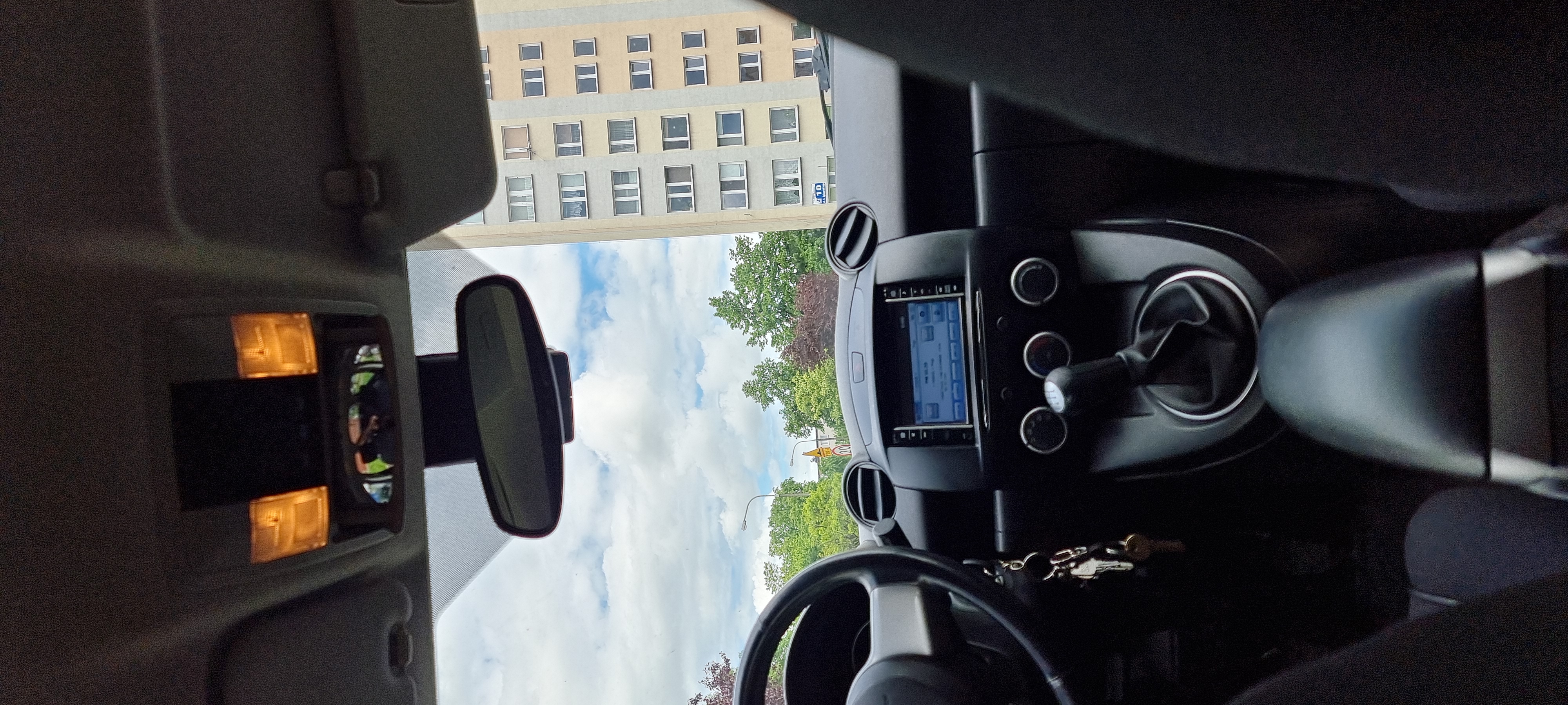

Witam.

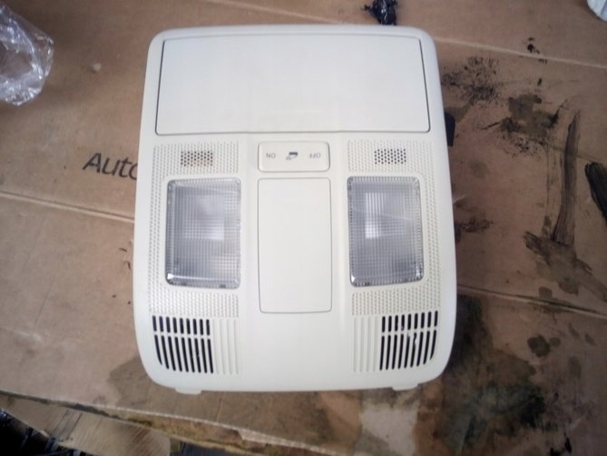

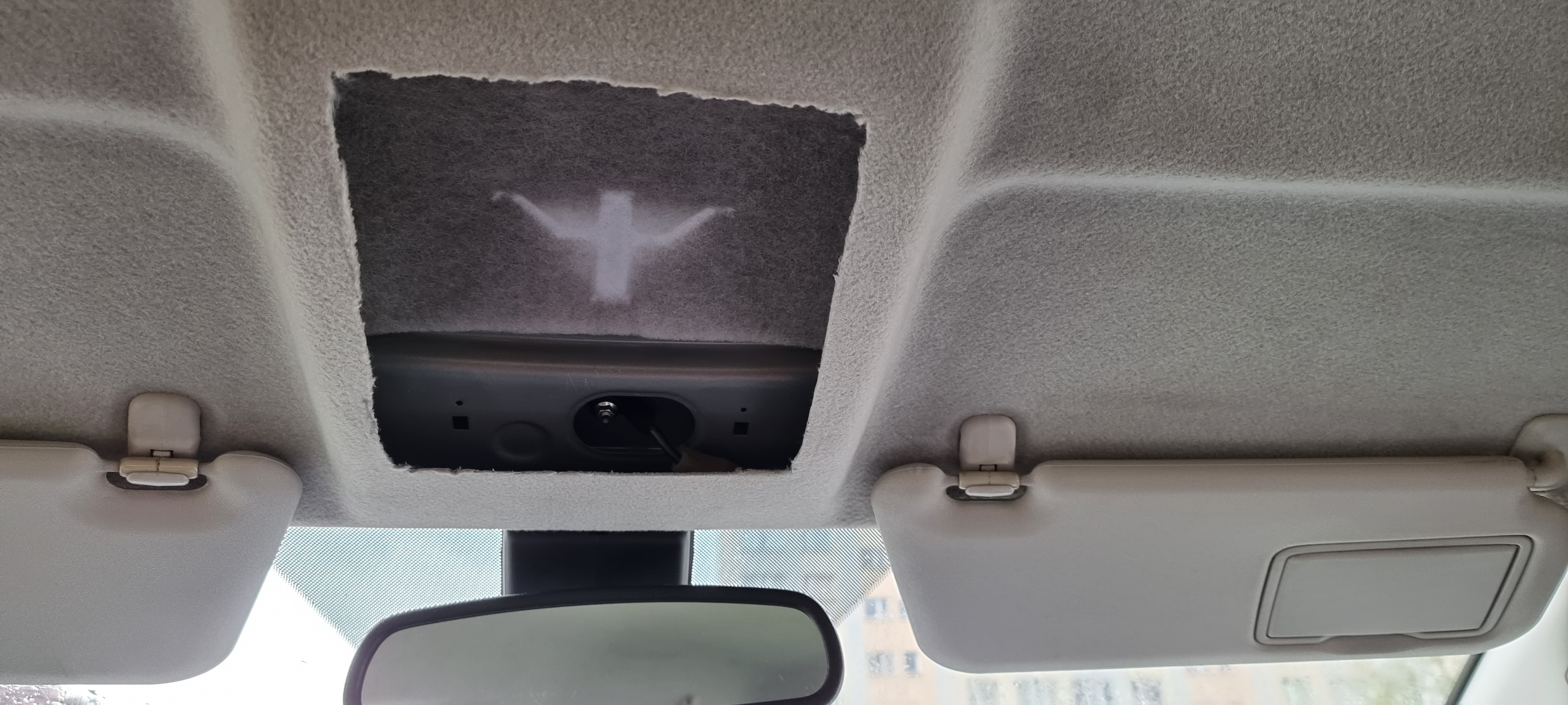

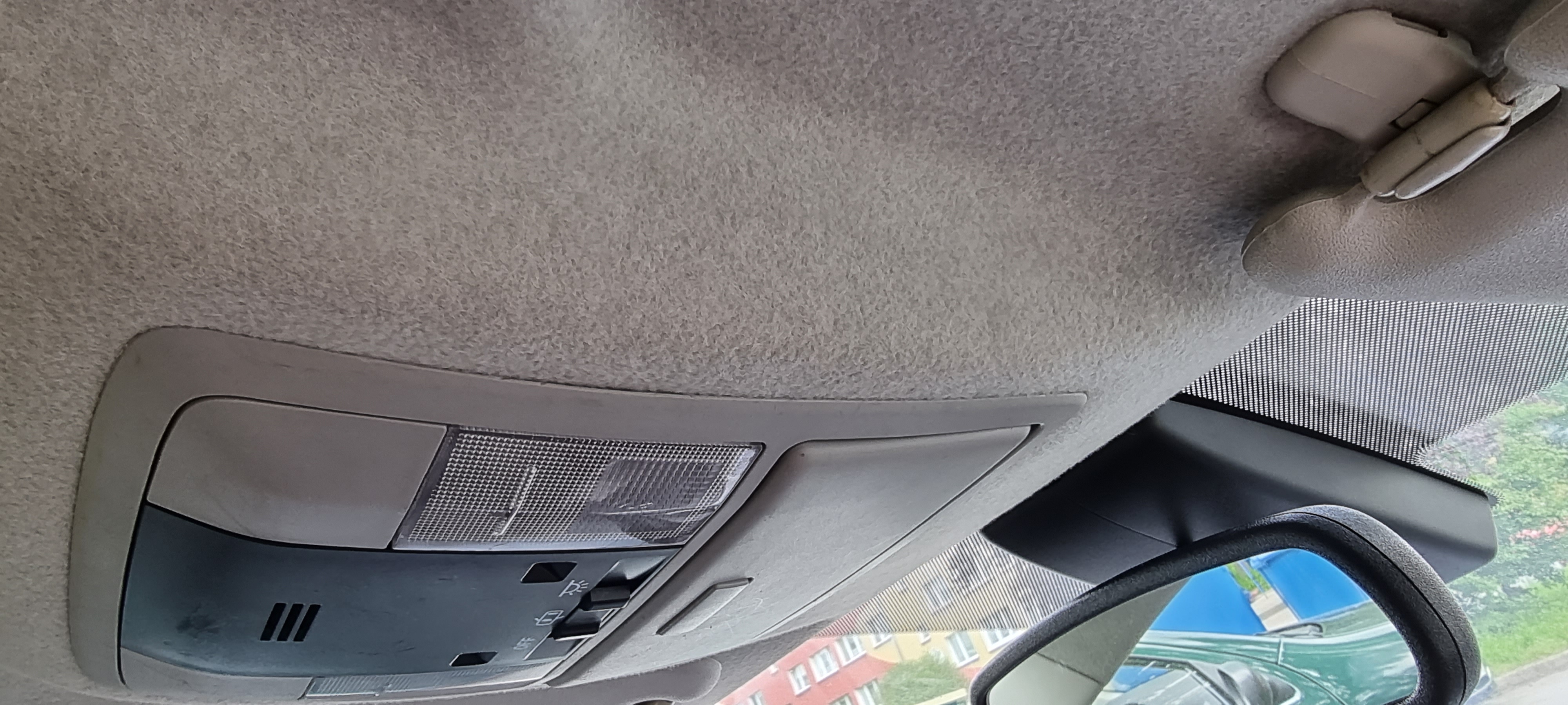

Postanowiłem podzielić się moim pomysłem na schowek okularów, którego mi brakowało.
Nie wiem czy występował taki w oryginale.
Przeszukałem internet i nic na ten temat nie znalazłem.

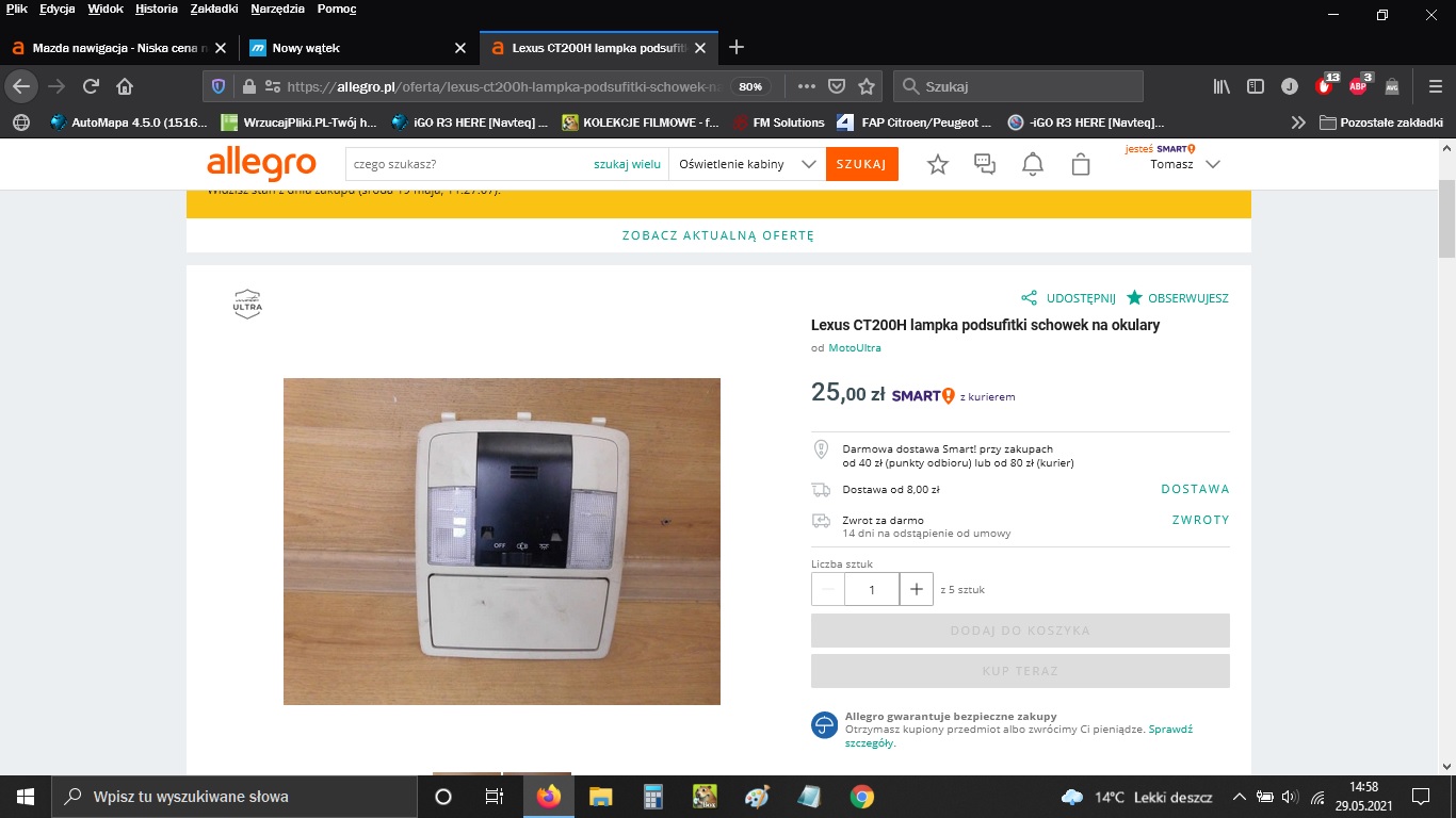

Zakupiłem na Allegro od Lexusa CT200H.
25zł. plus koszt przesyłki.
Występują szare i beżowe.
Wydawał mi się najbardziej pasujący do wnętrza Mazdy.

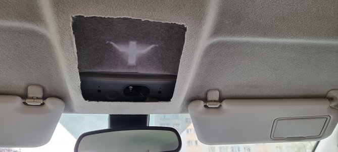

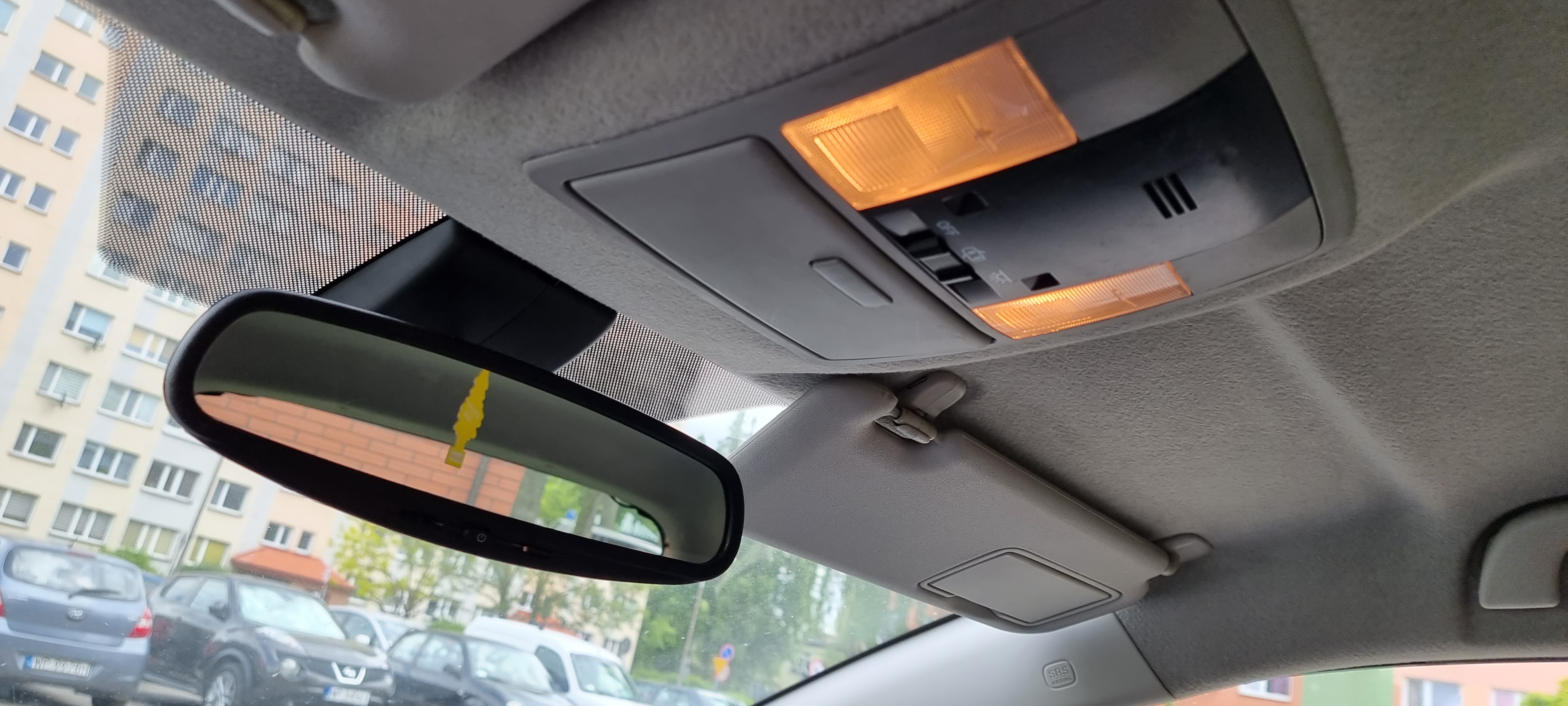

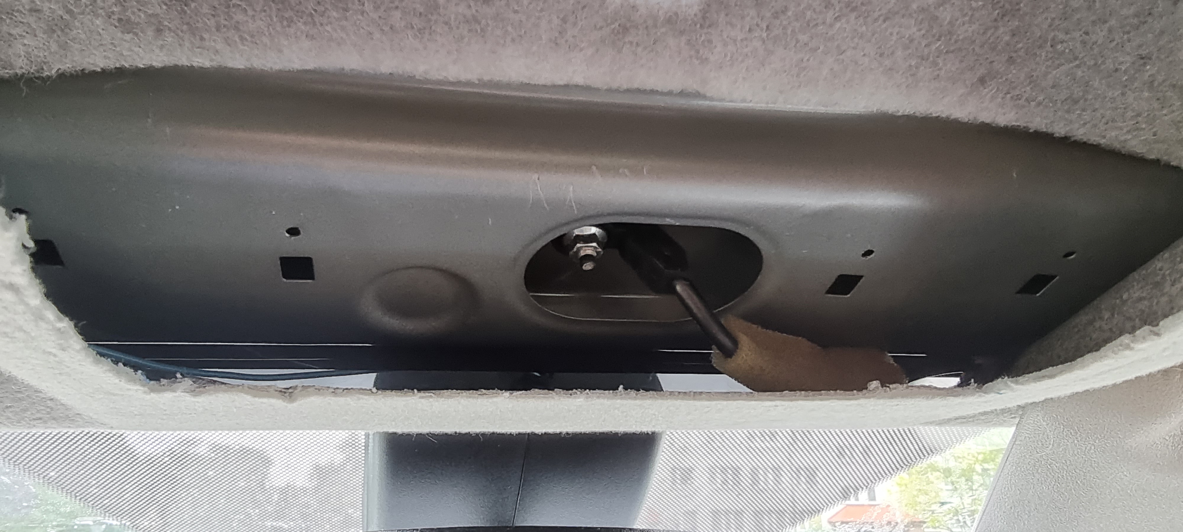

Do zamocowania wykorzystałem oryginalne otwory widoczne na zdjęciach.
Jest tam około 2-2,5cm luzu na wkręt.

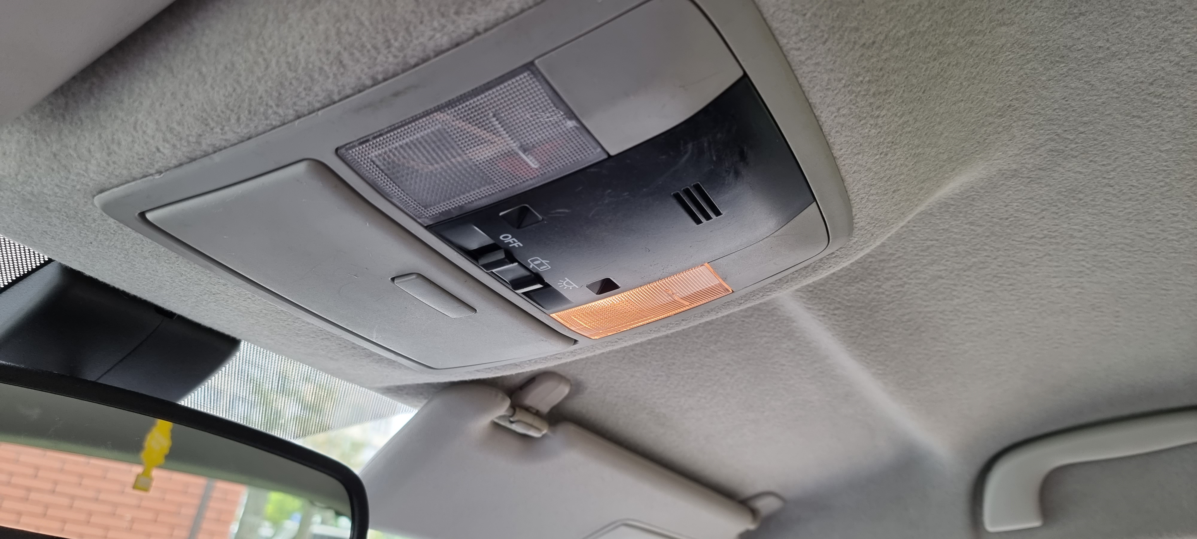

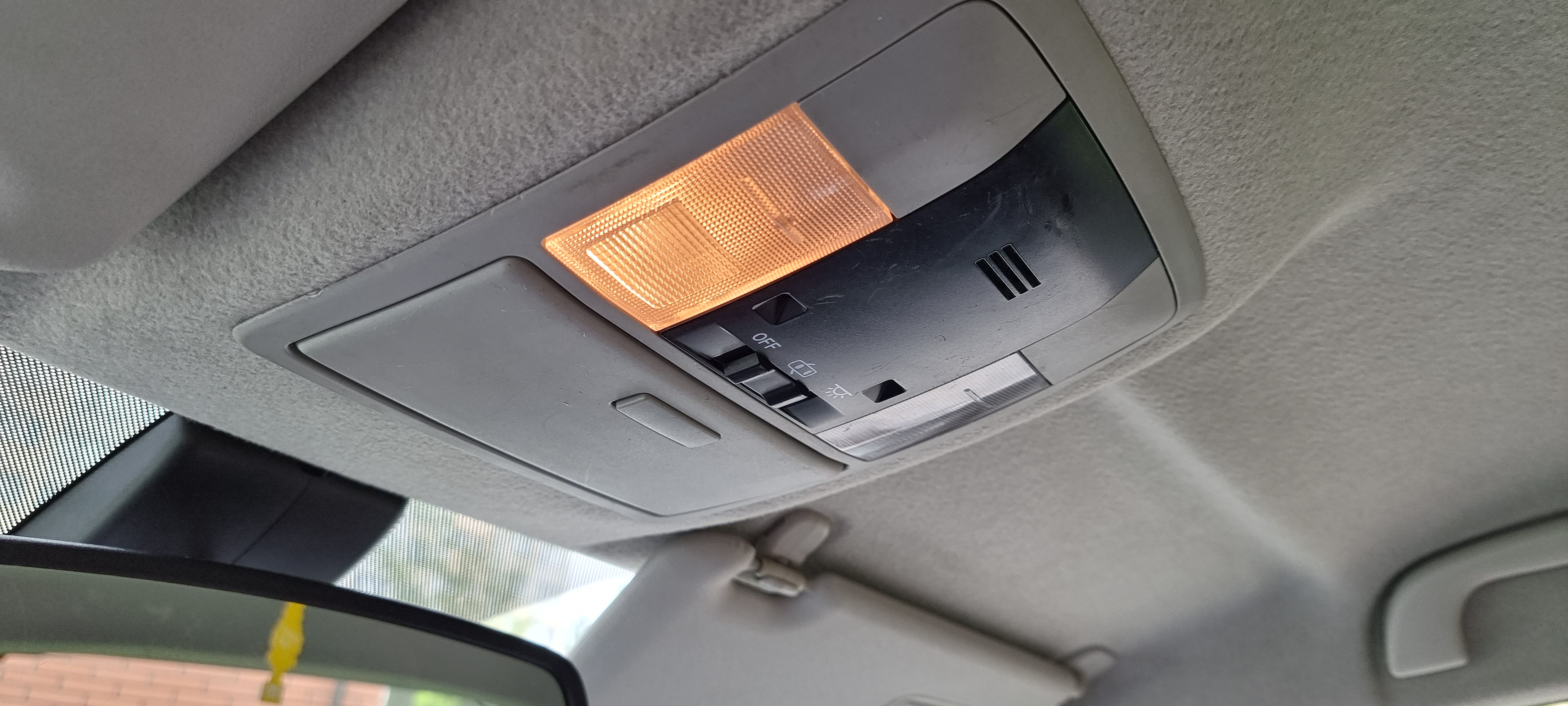

Ogólnie jestem zadowolony.
Kolor i profil lampki pasuje idealnie.
Do podłączenia wykorzystałem oryginalne zasilanie.
Stały (+), stały (–) oraz (–) ściemniacza po otworzeniu drzwi.

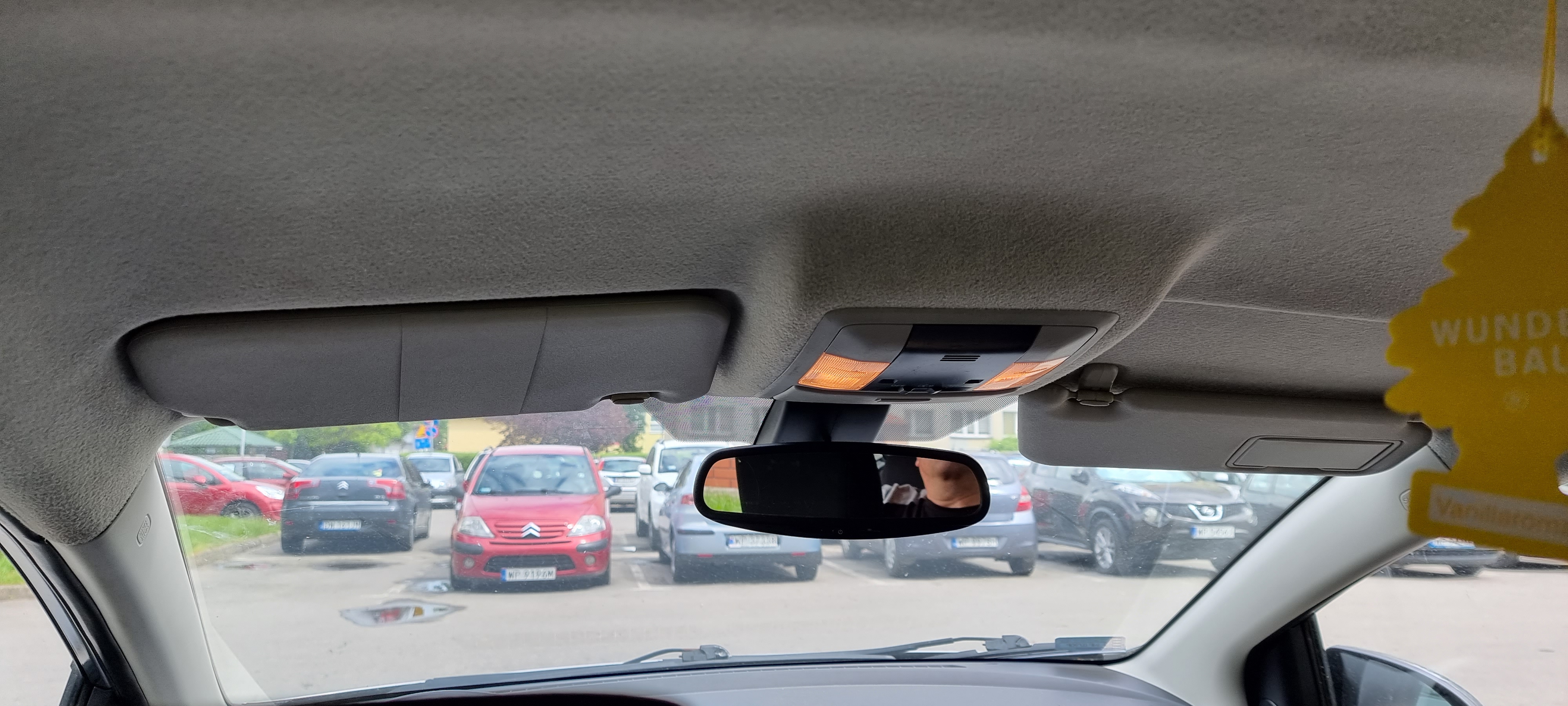

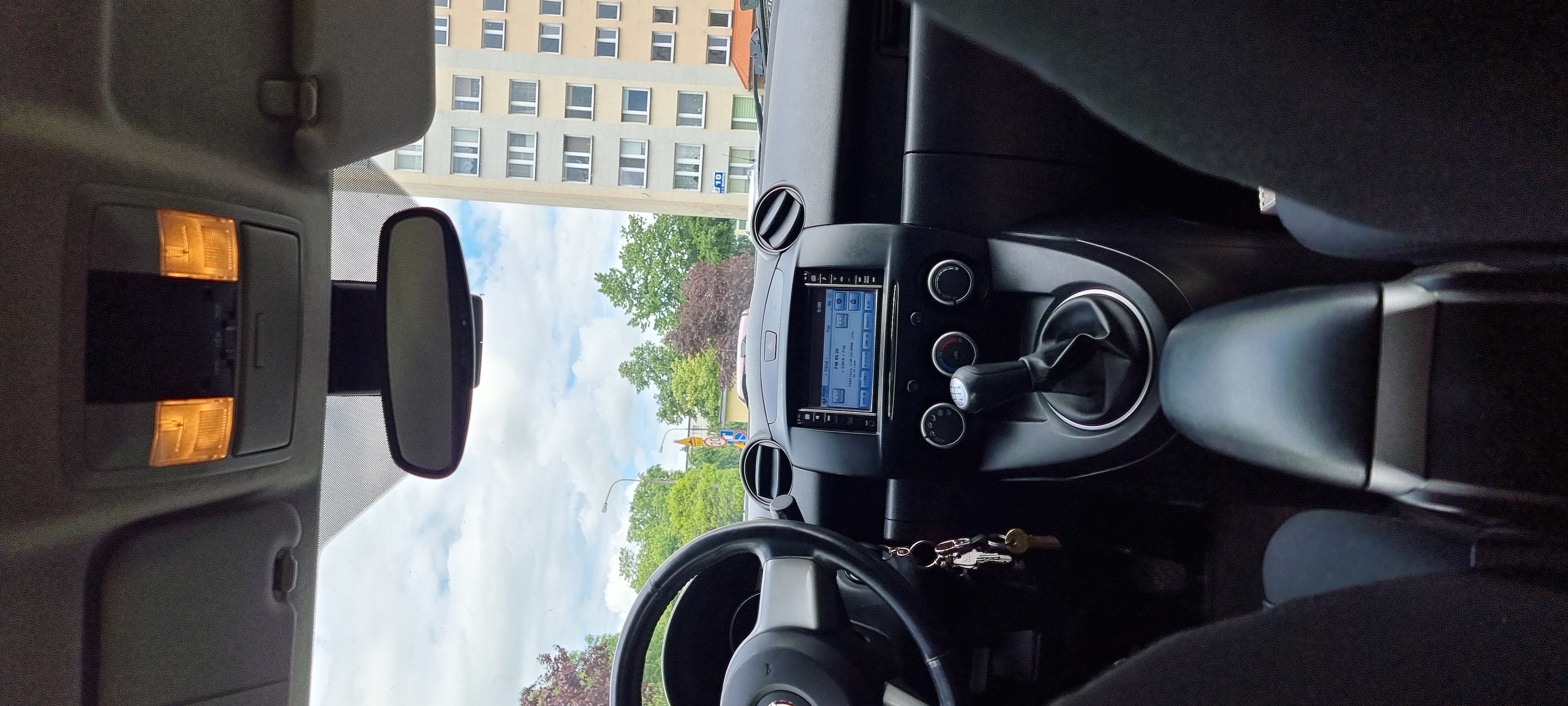

Jedynie zasianie oświetlenia ledowego kokpitu zapożyczyłem z czujnika zmierzchu, przewody przechodzą kolo lampki podsufitki.
Wieczorem zrobię fotki jak świecą oświetlające kokpit.

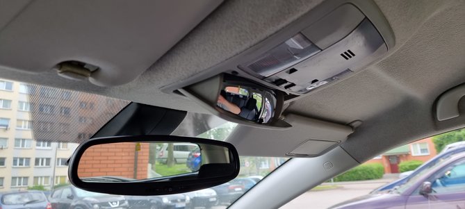

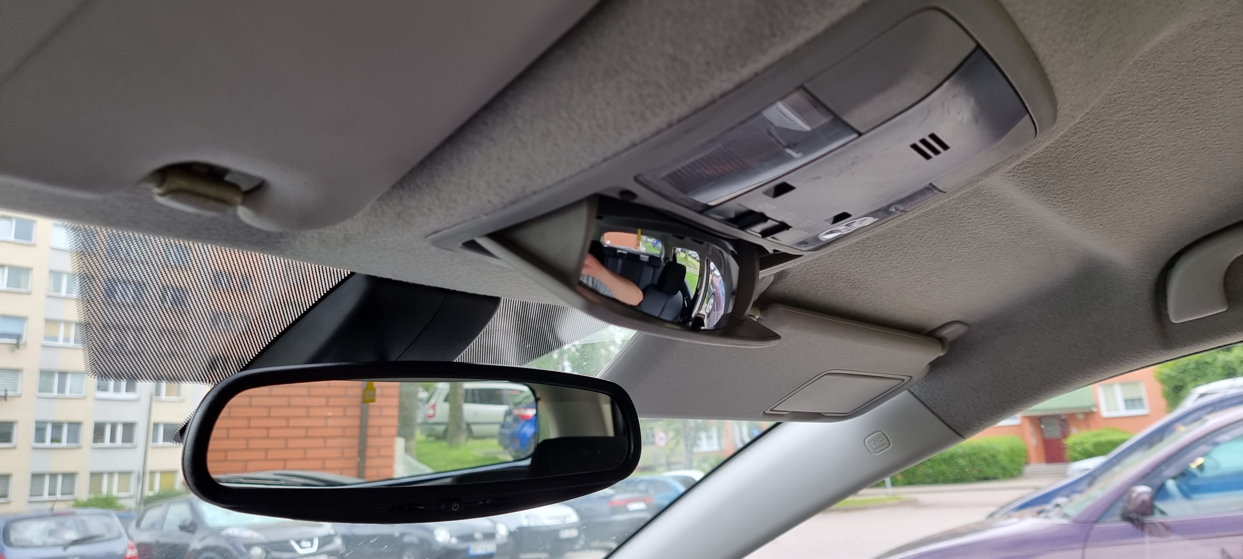

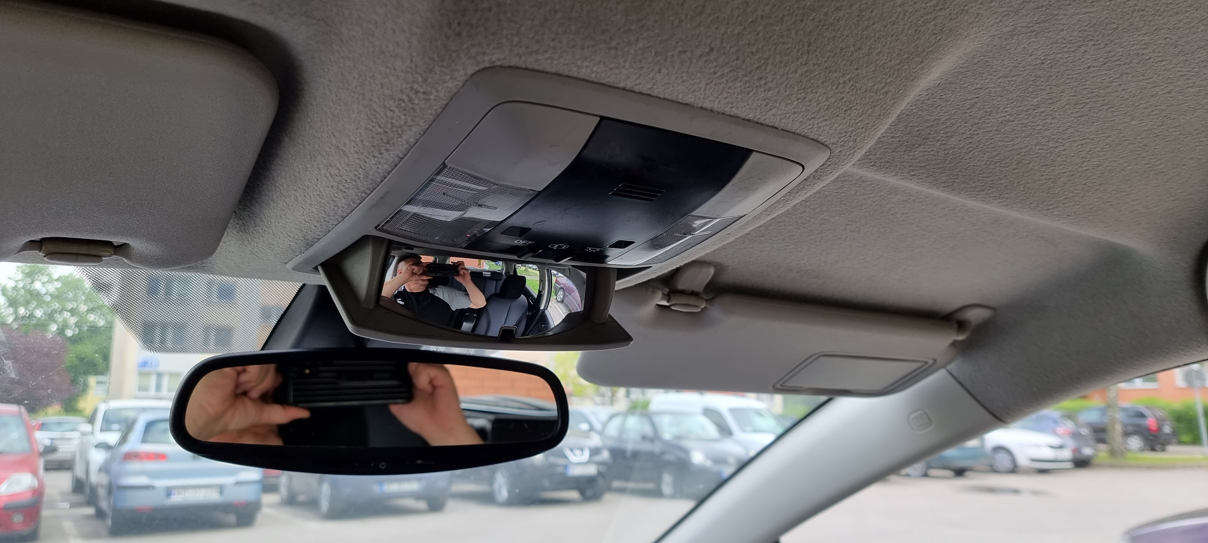

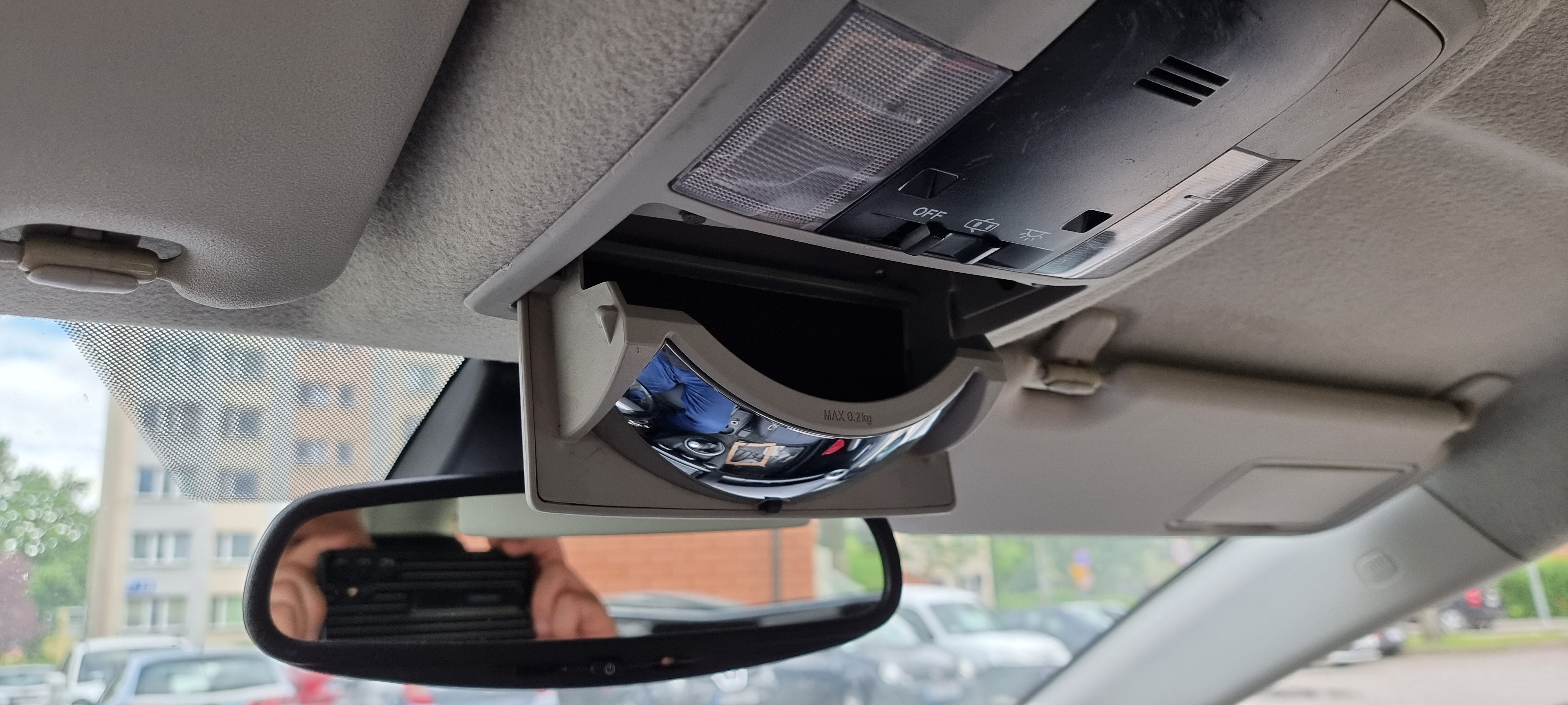

Jest schowek na okulary a przy okazji dodatkowe lusterko na pasażerów.

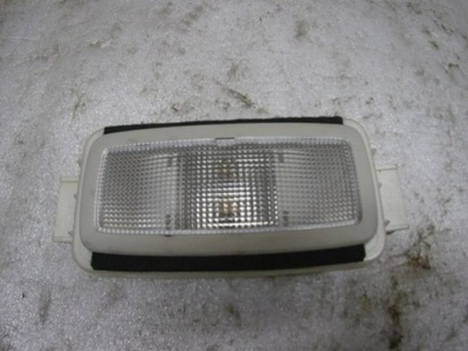

Dzięki infernus, właśnie oglądałem te lampki i faktycznie powinno pasować.
Muszę pomyśleć o tylnej, a jest tam tyle miejsca?
Przed chwilą ogarnąłem składanie lusterek z pilota.
Fajna sprawa, składają się przy zamykaniu auta, a rozkładają po zapłonie.

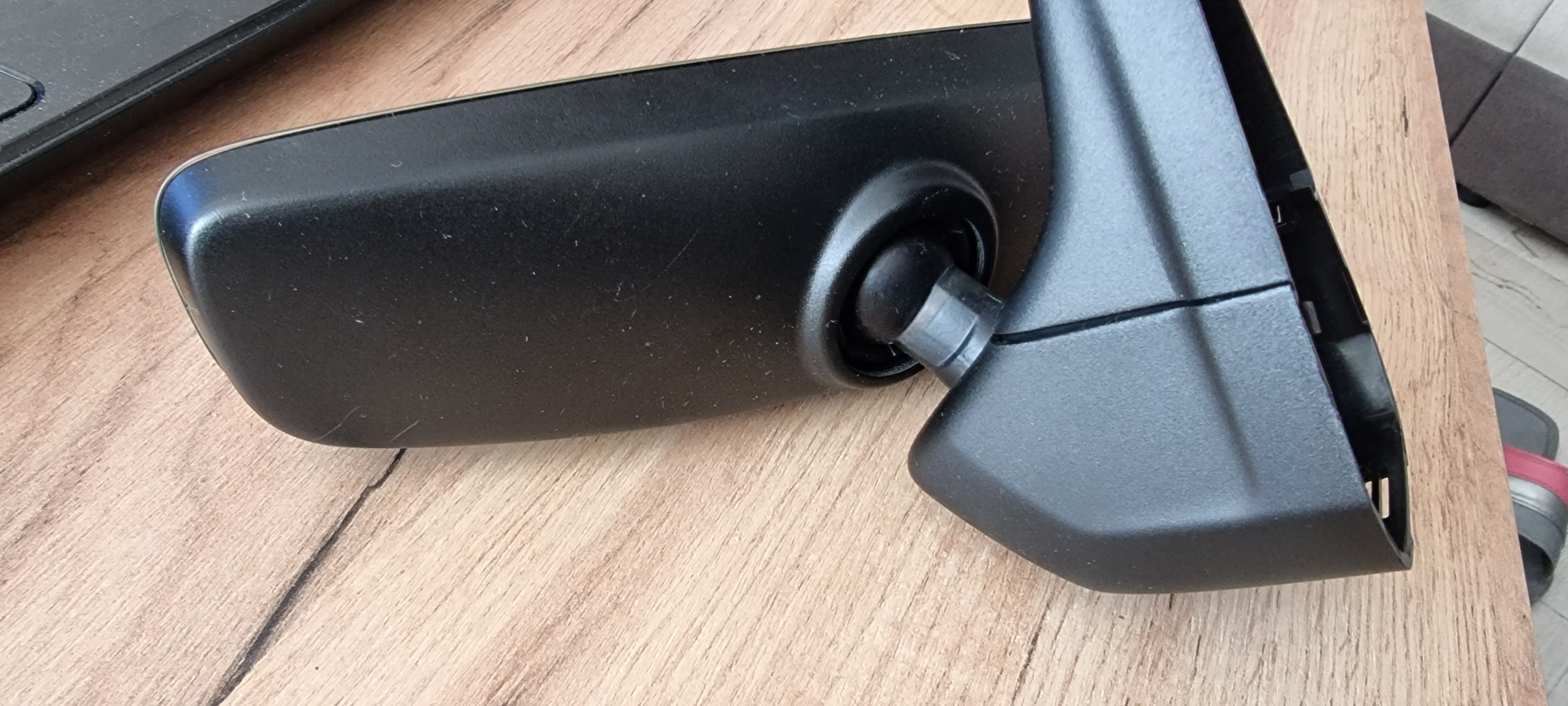

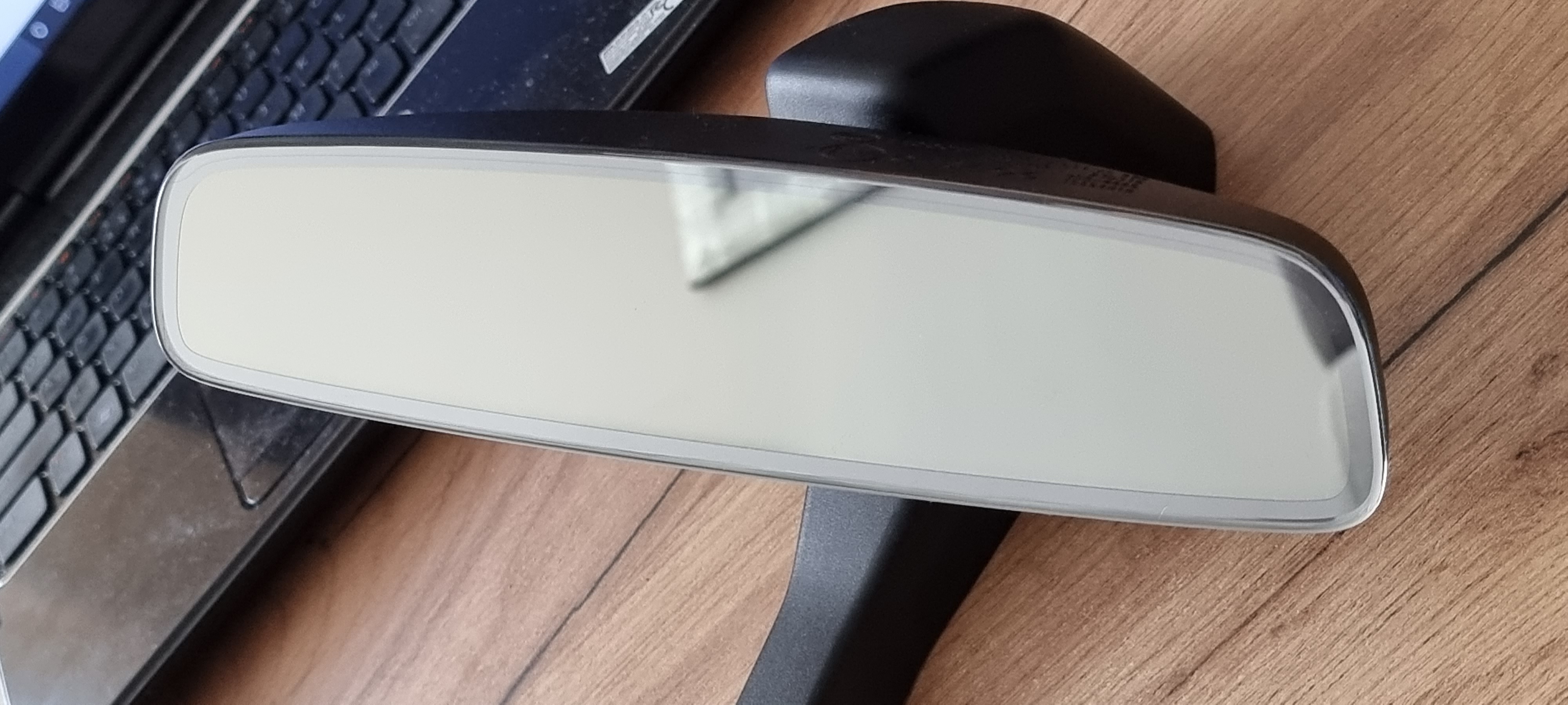

Kupiłem lusterko bez ramkowe od Golfa VII.
Kula jest olbrzymia, trzeba kombinować z samym mocowaniem.

Co do lamki to się domyśliłem , że o taką właśnie chodzi.
Lusterko z ramką obejmuje idealnie tylną szybę.
Bez ramkowe sprawdzę i dam znać.
A mocowanie jest z amelinium. :)
