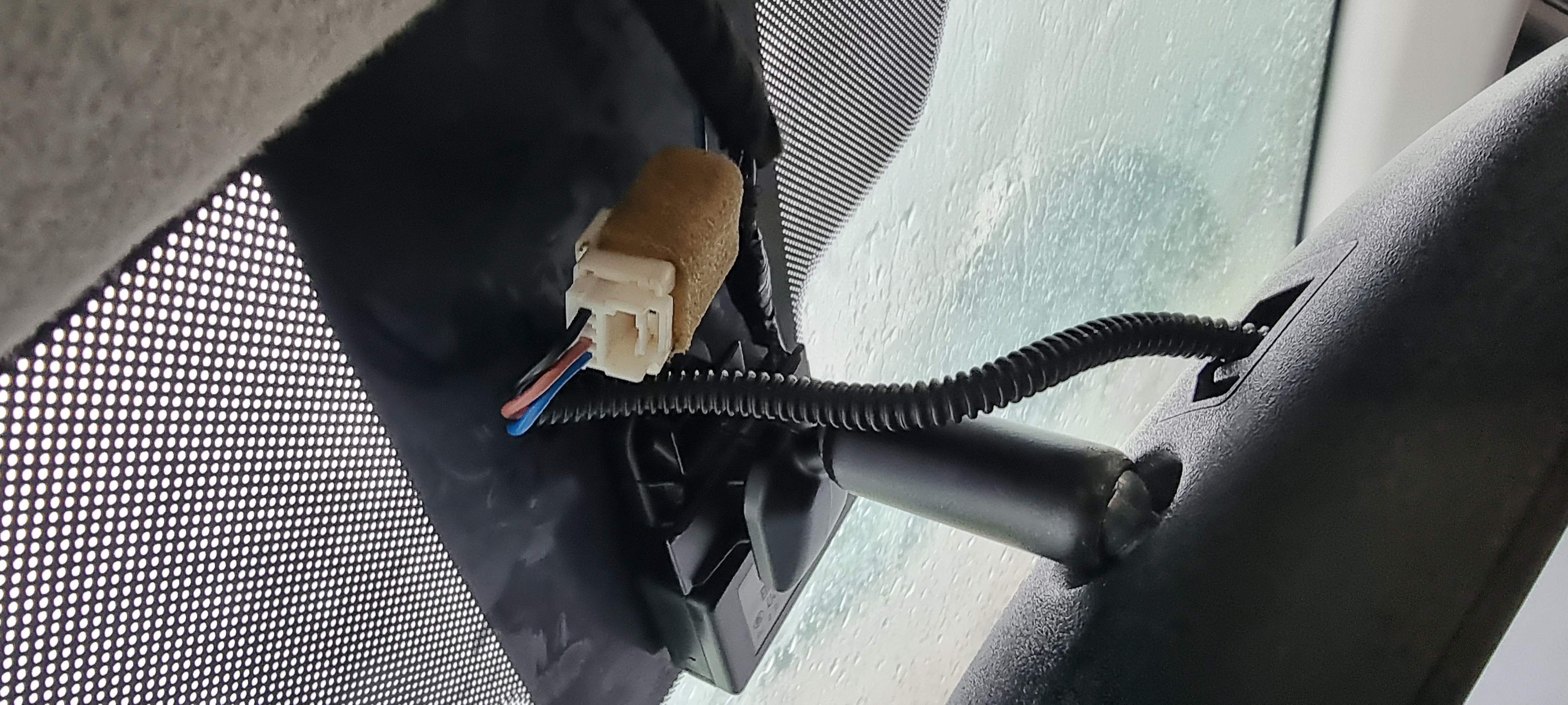

Witam.
Nie dawno kupiłem Mazdę 2 DE.

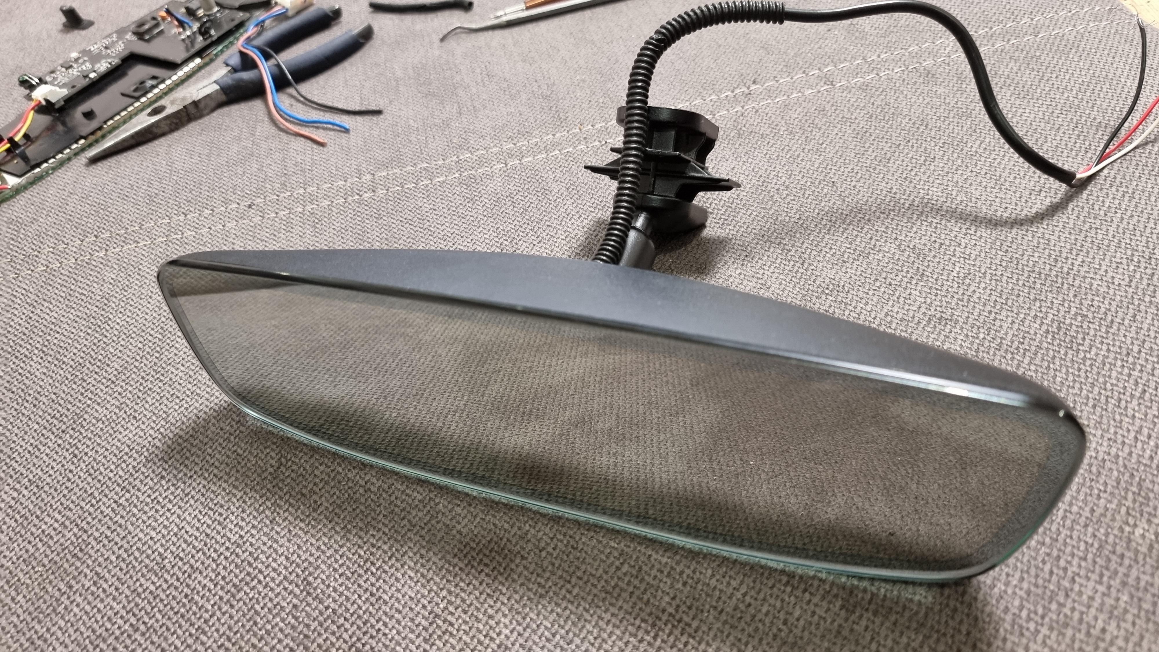

Na "pierwszy ogień" poszło lusterko wewnętrzne.
Było tak zniszczone , że należało je wymienić.
Wykorzystując sytuację ,postanowiłem kupić samościemniające od Mazdy 6.
Inwestycja 40zł , używane w bardzo dobrym stanie.

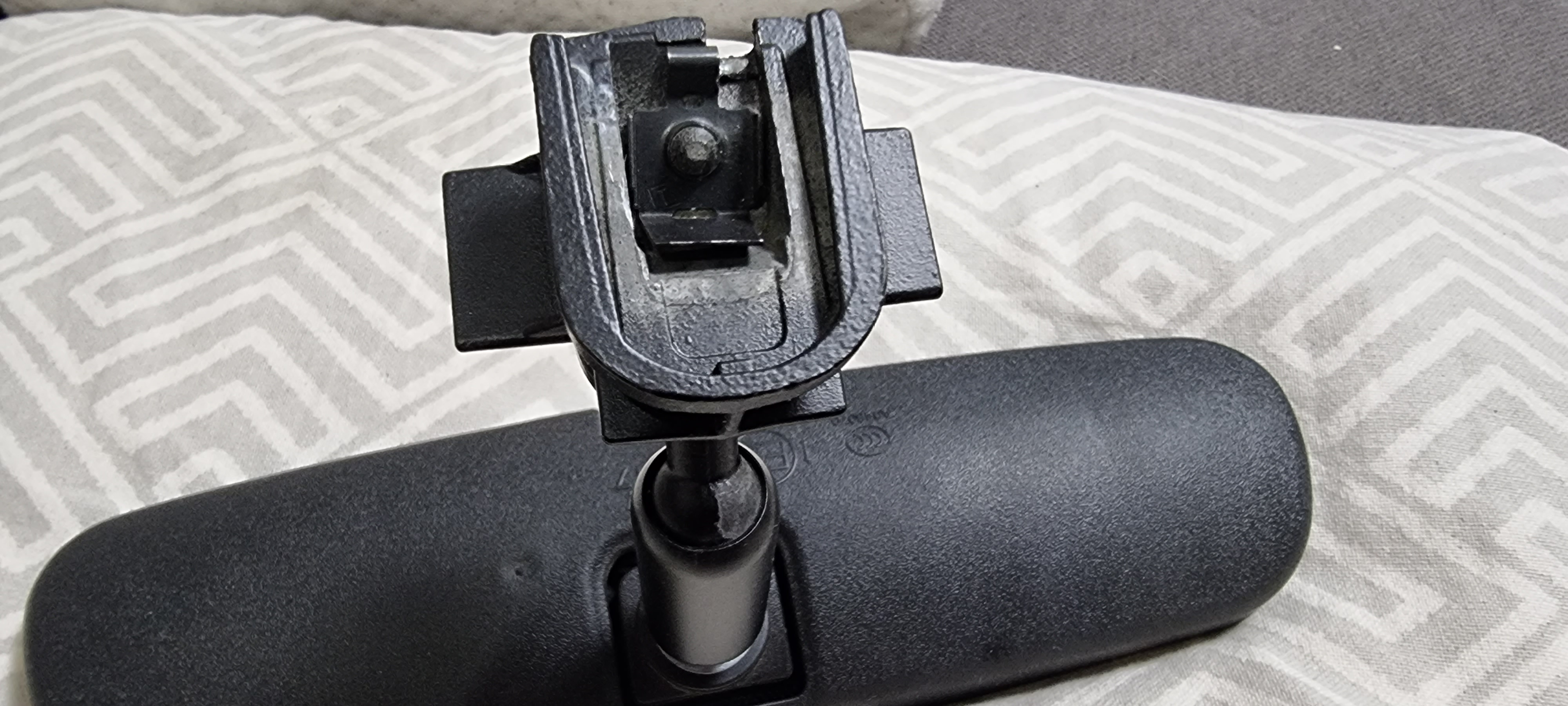

Przede wszystkim kupiłem lusterko z uchwytem identycznym jak oryginalne.
Nie było dużego problemu, jest tego dużo.

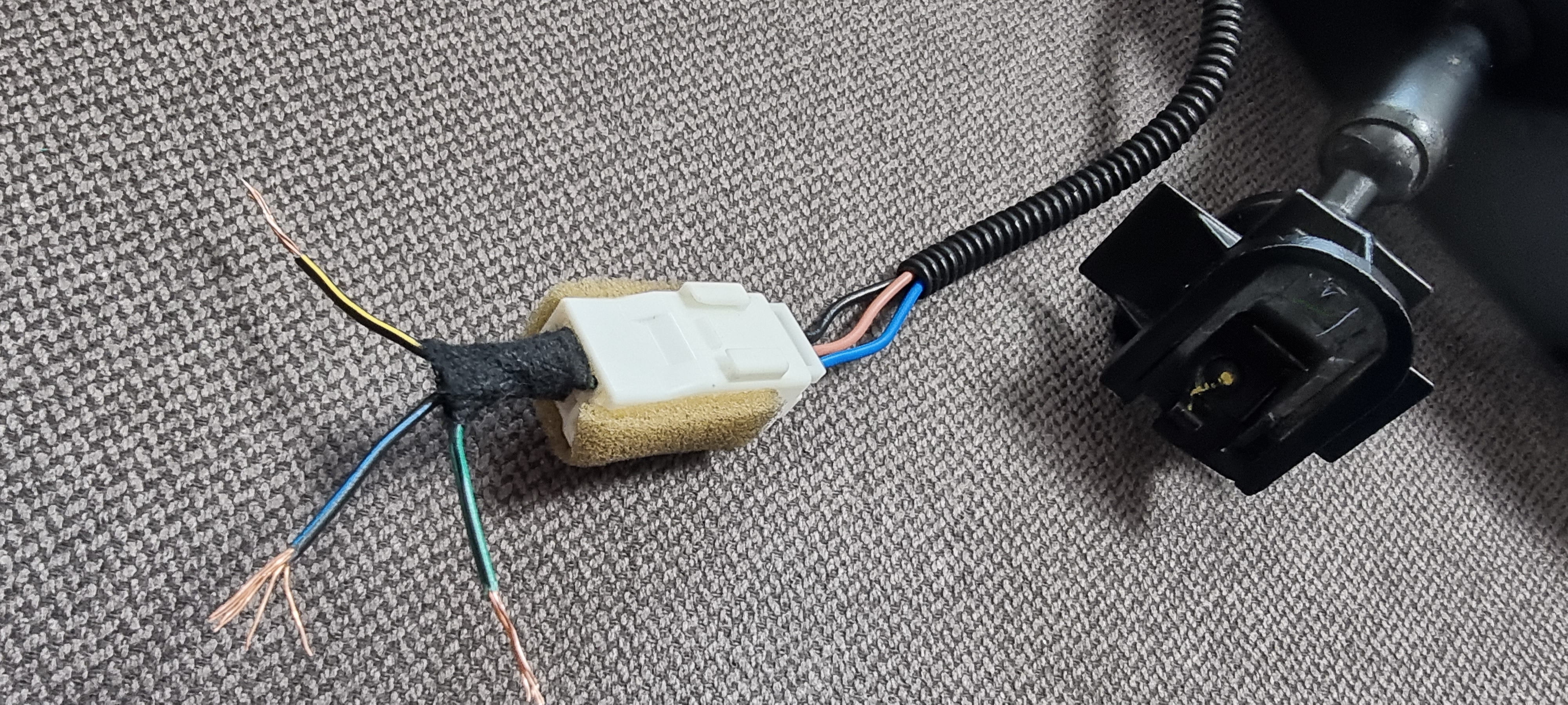

Rozszyfrowanie przewodów zasilających też nie było trudne, chociaż nie znalazłem nigdzie opisu montażu w Mazdzie 2 DE,

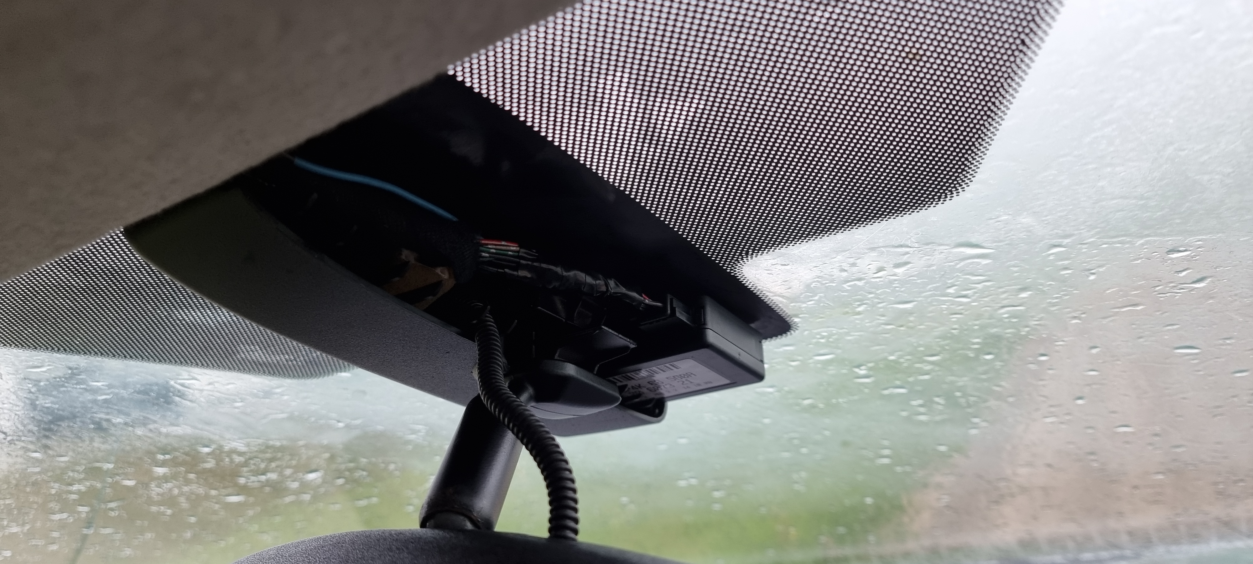

Prąd i masa była już w kostce od czujników zmierzchu i deszczu.
Nie mogę tylko namierzyć pod kierownicą sygnału od wstecznego.
Czy muszę przeciągnąć kabel do tylnej lampy?

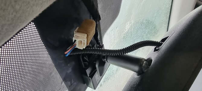

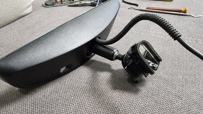

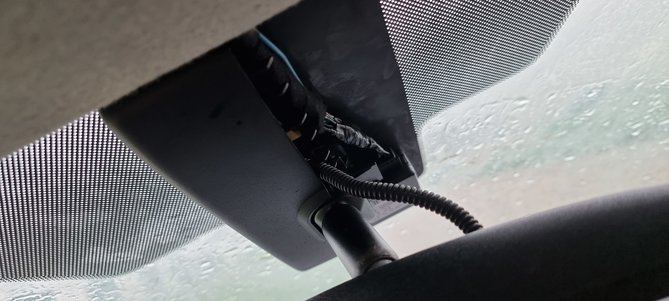

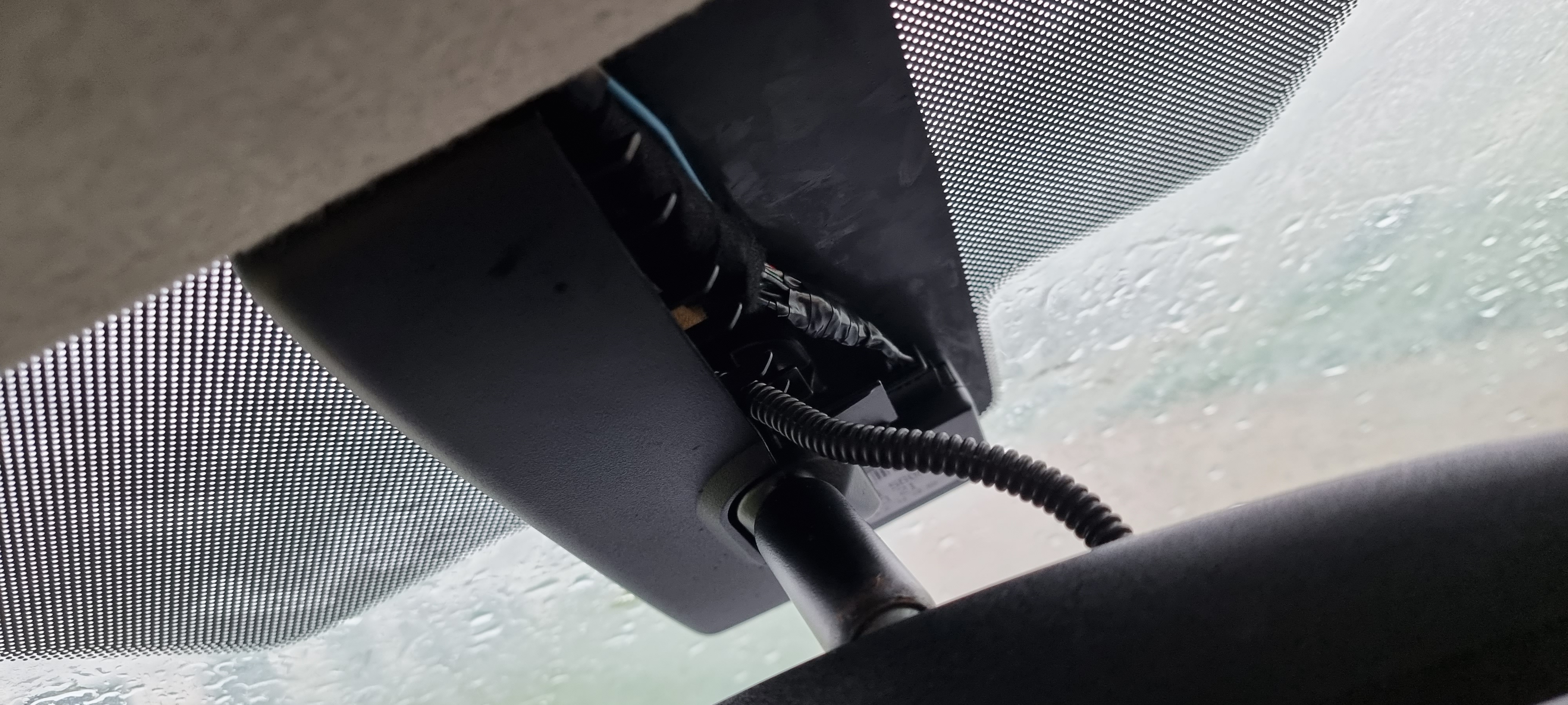

A tak dla kogoś kto by też sobie chciał coś takiego sprawić, napiszę co udało mi się rozszyfrować.
Prąd i masę miałem we wtyczce od czujnika zmierzchu.
Pierwszy pin od zatrzasku wtyczki to 12V, drugi to masa.
Do lusterka w oryginalnej wiązce idą trzy przewody.
1.Niebieski to 12V (+)
2.Brązowy to 12V (+) sygnał od włączonego wstecznego biegu
3.Czarny to (–) masa
Parę fotek z robociny

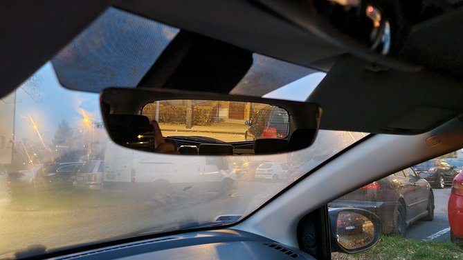

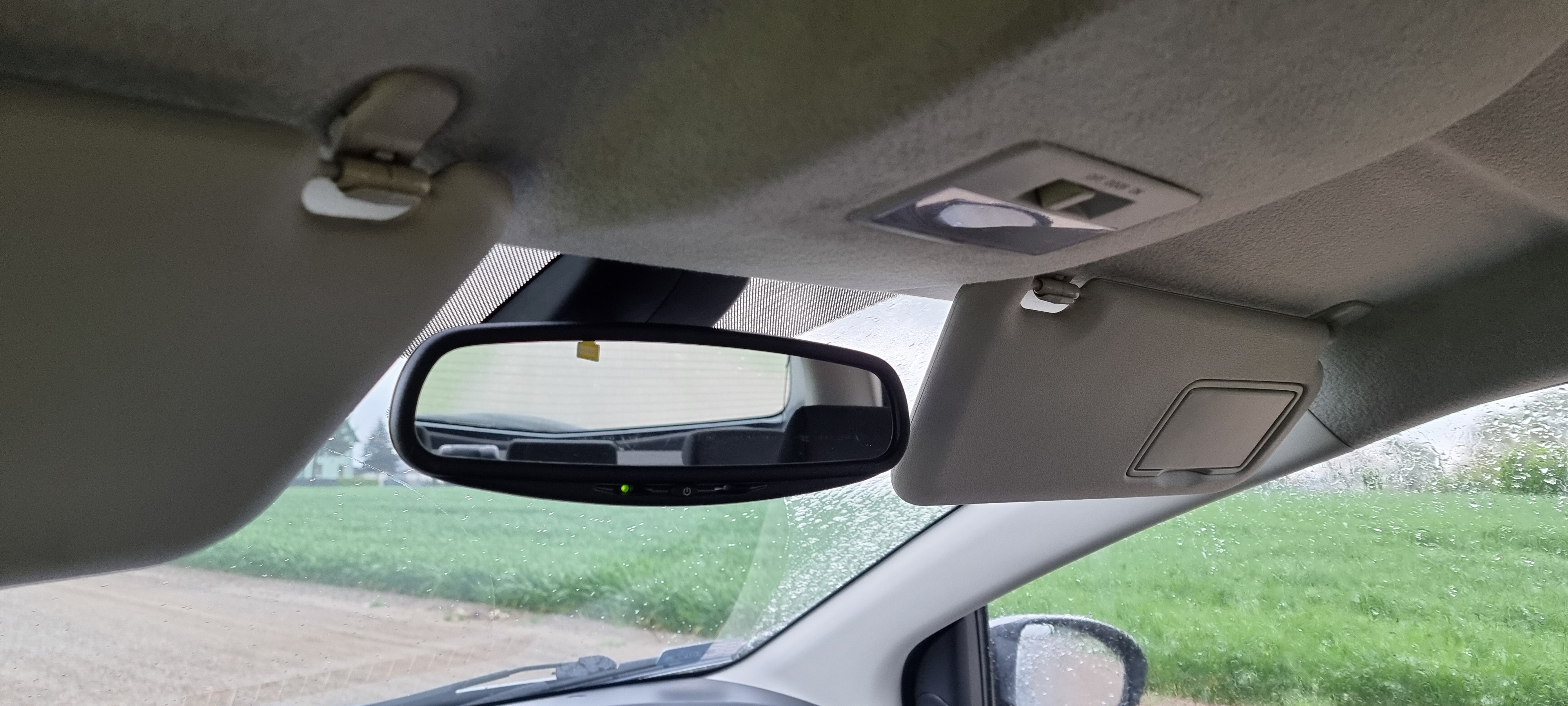

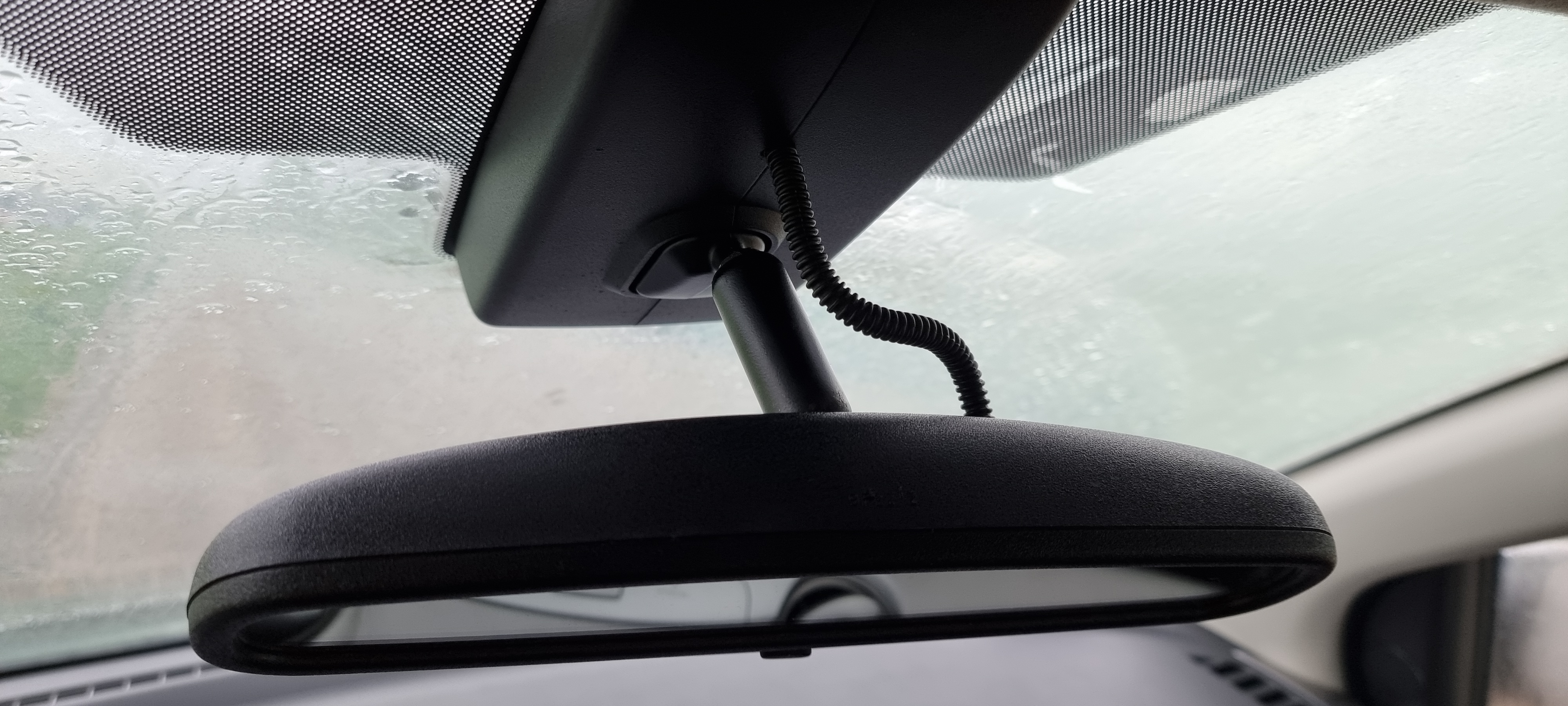

Postprzez robak26 » 13 lis 2021, 16:59
A jednak bez ramkowe :)
