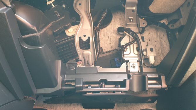

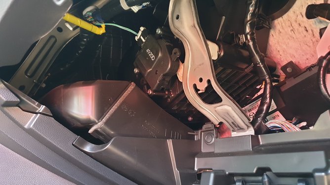

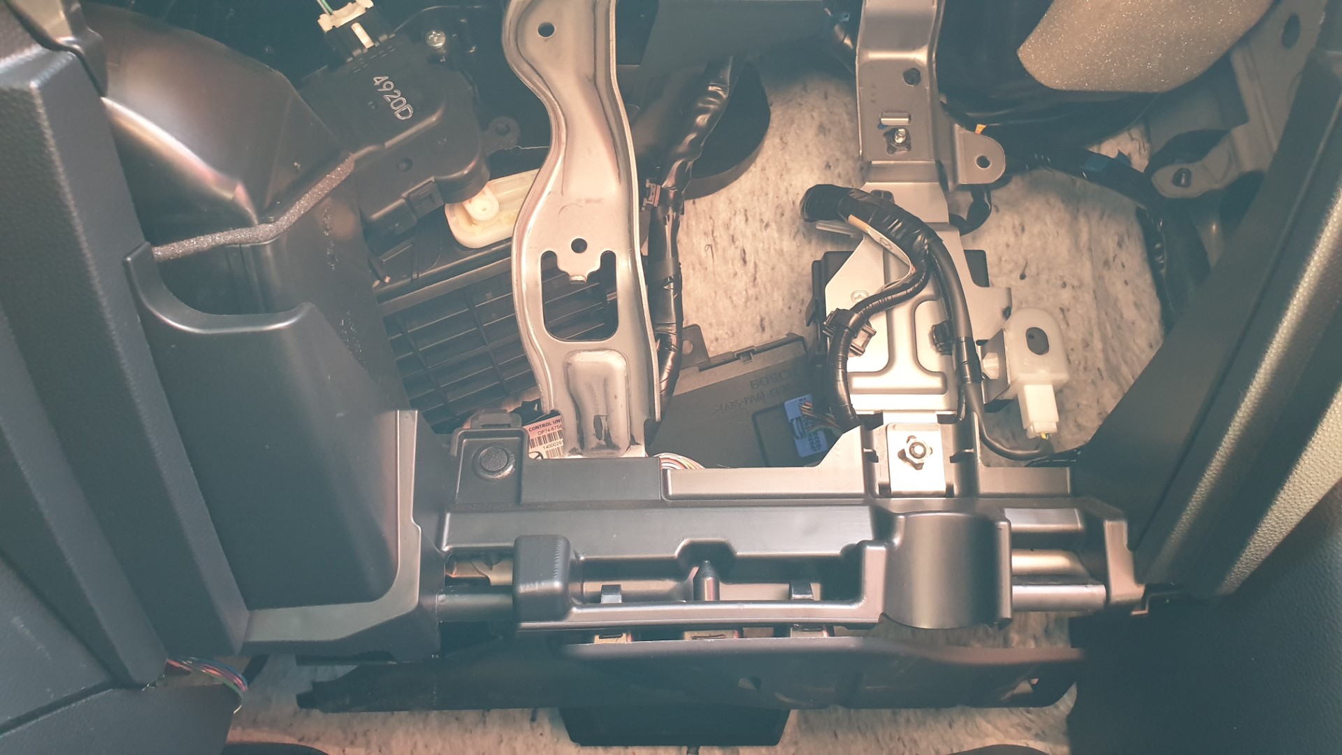

Jak w Mazdzie wymienić filtr klimatyzacji ?
I czy da się samemu wyczyścić klimatyzację ?
Sam jeżdżę Hondą Accord 2006 i w nim wymiana filtru to zdjęcie schowka i wymian filtra – a czyszczenie klimy to odciągniecie wężyka – wtłoczenie środka do czyszczenia klimy do układu (np. K2 lub innego) i .... robi się to dosłownie w 10 minut bez żadnych narzędzi.
W Mazdzie 2 – zdemontowałem schowek i ..... nie wiem gdzie jest filtr ?

Filtr masz na dole od strony pasażera po lewej stronie. Musisz ściągnąć plastikowa osłonę odkręcić 4 śrubki i gotowe. Trochę broblen jest z założeniem ale dasz rade :)

Postprzez Norberto2 » 3 cze 2019, 23:17
Manius5 napisał(a):Filtr masz na dole od strony pasażera po lewej stronie. Musisz ściągnąć plastikowa osłonę odkręcić 4 śrubki i gotowe. Trochę broblen jest z założeniem ale dasz rade :)
PS 6.8l gazu to podziwiam nam pali 7.2-8 gazu ale na kompie pokazuje 6.2-6.8 i jaki bak ci tam zamontowano nam wchodzi max 28l instalacja stag
Dzięki ...
W LPG jest przerobiony elektrozawór aby można było tankować na max – bez bufora powietrznego (chyba 10-15%) (butla chyba jest 32l albo 31l) – mieści się w "podłodze" – bez przeróbki wchodziło 27l.
Spalanie liczone z tankowania i kilometrów (nie z kompa bo on zaniża o około 20%).
Co do filierka przeciwpyłkowego :
Ta plastikowa osłona jest poniżej ? tak jakby za gałką zmiany biegów z prawej strony z tyłu ?
Optycznie jakby obok nóg pasażera w lewo ?
Zrobię jutro fotkę ...
A gdzie można by "wpsikać" środek do czyszczenia klimy tj. gdzie jest parownik i gdzie można by się było wczepić z rurką z czyścikiem do klimy ?
Czy ktoś zrobił może foto relację lub film ?

Postprzez andie » 3 sie 2019, 22:29
Tydzień temu czyściłem, ale zdjęć nie robiłem...
Klapka z 4 śrubami jest bezpośrednio nad podłogą pasażera, w części wznoszącej się. Schowek zostawiasz w spokoju, nie przeszkadza, podobnie jak osłona konsoli środkowej. Jest zabawa z wkładaniem filtra, więc wyciągaj go powoli i patrz jak były poukładane stare.
W temacie parownika, pewny nie jestem ale wydaje mi się że jest bezpośrednio przed filtrem, patrząc od strony siedzeń. Wkładając głowę pod schowek zobaczysz go. Ja zraszałem go solidnie, zakładałem klapkę filtra (trzyma się bez wkrętów) i na wewnętrznym obiegu max kilka minut. (powtórka kilka razy)

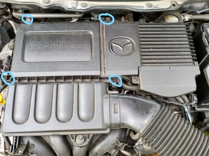

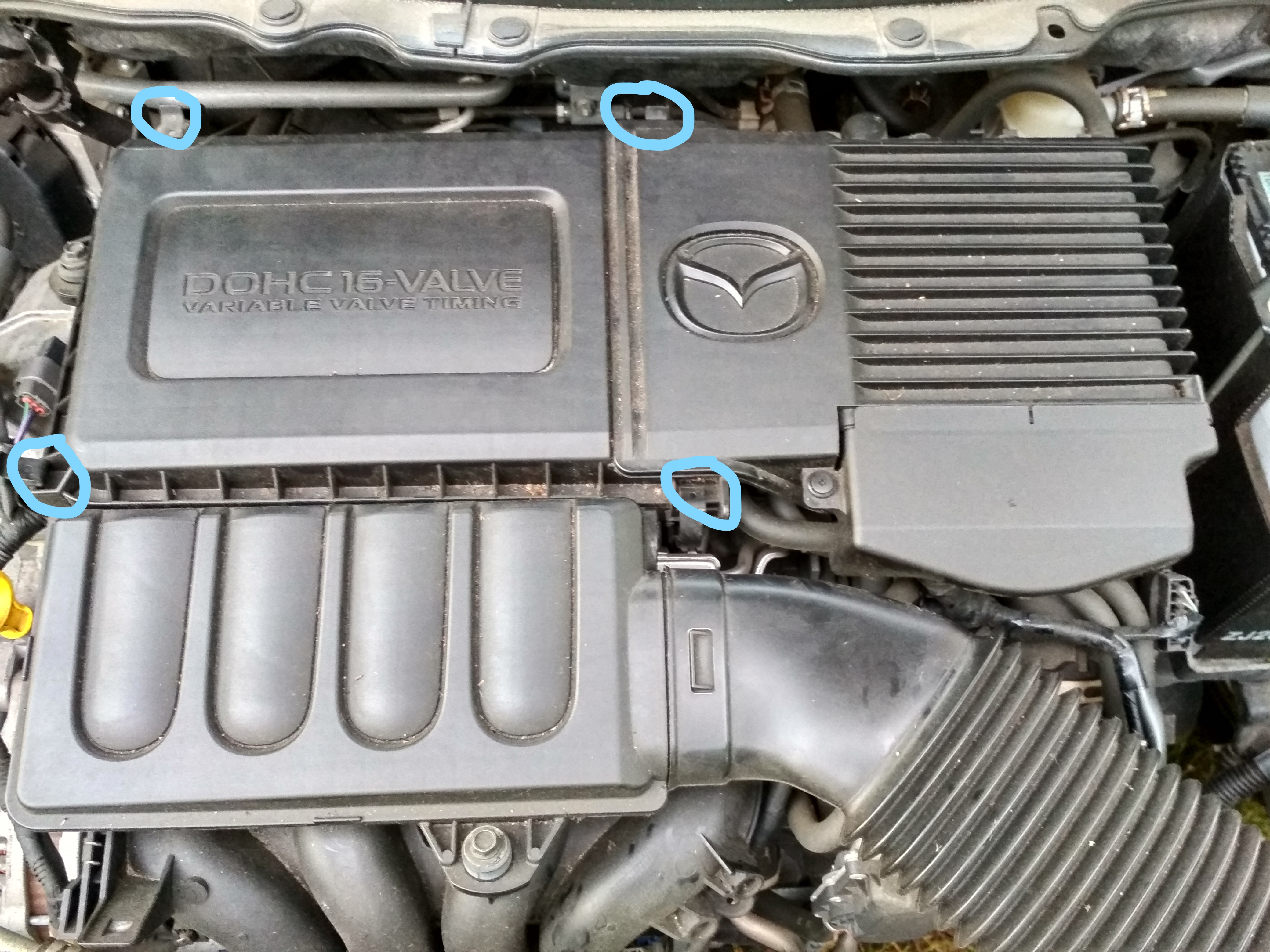

Mam pytanie odnośnie wymiany filtra powietrza. Nigdy go sam nie wymieniałem w mojej Madzi a teraz czas się czegość nauczyć i dlatego postanowiłem sam wymienić. Mam prośbę o wskazówki jak to zrobić "by nic nie posuć". Kiedyś wymieniałem i innych samochodach i nie było to jakoś wielce skomplikowane. Mam tam takie cztery zatrzaski i czy wystarczy, że je odblokuje i już ? Czy może jakieś jeszcze śruby są do odkręcenia ? Filtr jest w środku ? Wyjąć i włożyć nowy ? Czy jest to skomplkowana zabawa i lepiej nie grzebać samemu ?
Pozdrawiam Paweł
O te zatrzaski chodzi
Od: 17 lut 2017, 11:05
Posty: 2
Auto: Mazda 2 DE 1.5 2013
Postprzez Andrzej414 » 22 sie 2019, 18:54
Tylko odpinasz zatrzaski i podnosisz lewą stronę. Na tyle mocno by wyjąć filtr i włożyć nowy.
