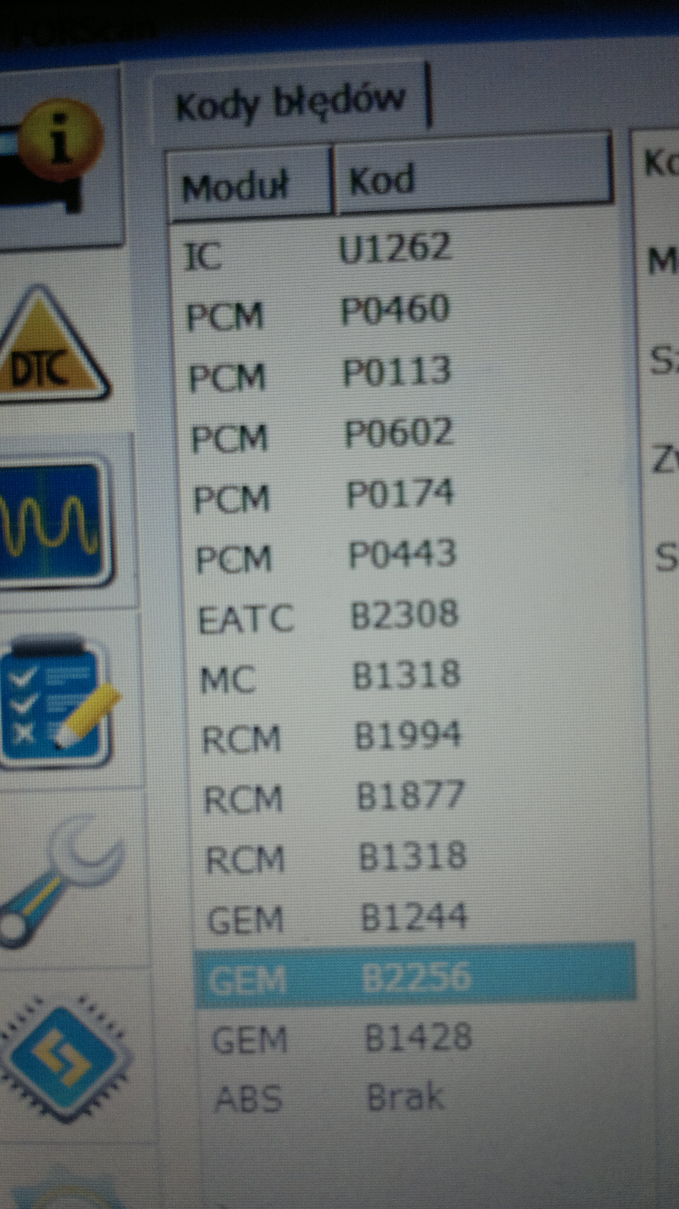

Postprzez tuti24 » 7 sty 2017, 08:26
Pobrałem program FORScan ze strony http://www.forscan.org/download.html zainstalowałem podłączyłem kabelek OBD2 KKL Viaken (taki miałem) odczytałem błędy (trochę ich jest) ale nie mogę ich skasować co może być tego przyczyną?

Postprzez Fred.X » 7 sty 2017, 09:25
Nie podałeś co to za błędy

Postprzez tuti24 » 7 sty 2017, 10:31

Postprzez Fred.X » 8 sty 2017, 09:42
Sprawdź skrzynkę bezpieczników , bo skoro mówisz, że nie możesz skasować to ewidentnie problem jest z elektryką , sprawdź też wszystkie połączenia masy na karoserii :)
