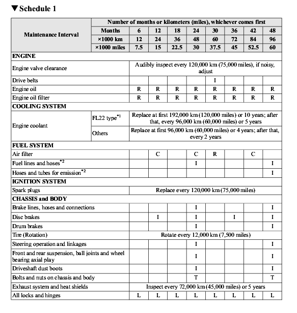

Postprzez Wojtek » 15 wrz 2014, 14:33
proszę:

Postprzez marcinx260494 » 16 wrz 2014, 10:13
a co oznacza R i I? jakas legenda? :D

Postprzez Corr » 16 wrz 2014, 13:23
przecież jest na zdjęciu:
I: inspect- skontroluj i wyczyść, napraw, uzupełnij lub wymień gdy niezbędne
R: replace – wymień
C: clean- wyczyść
L: lubricate- nasmaruj
T: tighten- dokręć

Postprzez marcinx260494 » 17 wrz 2014, 14:48
aa ok, przeoczyłem to – dzięki :)

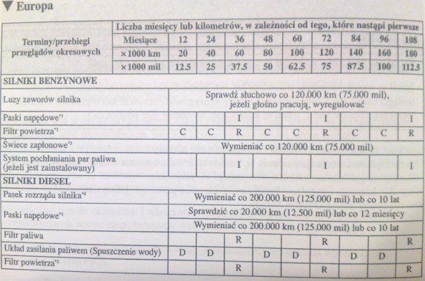

Postprzez t_e_o_m_o » 27 kwi 2015, 12:28
Jak powinno się rozumieć podział na silnik benzynowy i diesel dla paska rozrządu silnika?
Czy z tej tabeli wynika że dla silnika benzynowego nie ma konieczności wymiany rozrządu?
PS. Jestem młodym kierowcą i proszę o wyrozumiałość forumowiczów jeśli pytam o jakiś banał <zawstydzony>
Aktualizacja: Z tego co doczytałem to moje toczydełko ma łańcuszek więc okresowa wymiana odpada :D Czy ktoś z forumowiczów może potwierdzić?
t_e_o_m_o
Postprzez Wojtek » 27 kwi 2015, 18:07
Tak, benzyniaki mają łańcuszek... W zacytowanej tabeli patrz tylko na silniki benzynowe... chyba, że zmienisz auto na diesla :P

Postprzez Retro » 13 wrz 2015, 10:13
Witam Szanowne grono,
Moja kobieta powozi Mazdą 2 DE w benzynie i ma na liczniku 70 tyś. Auto przejęte od mamy.
Zostałem poproszony o odstawienie go do serwisu. Mam zamiar zrobić to wszystko o czym mówi książka przy przebiegu 72 tyś KM – czyli olej + filtry + płyn hamulcowy – ale chciałem zapytać czy coś jeszcze ?
Czy powinienem, zwrócić uwagę na coś czego nie ma w ksiażce a co powininienem skontrolować albo wymienić ?
Z góry dzięki za pomoc :)

Postprzez Wojtek » 10 paź 2015, 12:26
Retro napisał(a):Mazdą 2 DE w benzynie i ma na liczniku 70 tyś.... 2007 rok ...olej + filtry + płyn hamulcowy
W takim razie powinieneś robić przegląd ósmego roku (96 miesięcy)... Jeżeli nie były zmieniane świece, to radziłbym już to zrobić... Dodatkowo spojrzałbym na pasek osprzętu... Należy wyczyścić również zbiornik paliwa... I jeszcze podokręcać / posprawdzać układ zawieszenia...
