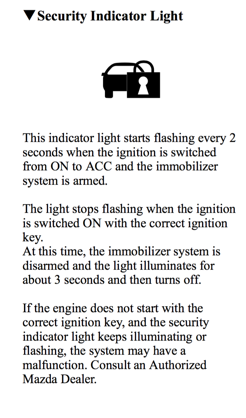

Tłumaczenie własne, luźne (nie koniecznie słowo w słowo)
KONTROLKA (LAMPKA) BEZPIECZEŃSTWA
Lampka ta zaczyna migać co 2 sekundy, kiedy zapłon zostaje przekręcony z pozycji ON (WŁ.) na pozycję ACC, a immobilizer zostaje uzbrojony/ włączony.
Lampka przestaje migać, kiedy zapłon zostaje włączony odpowiednim (właściwym) kluczem.
W takim momencie system immobilizera zostaje wyłączony, kontrolka (lampka) świeci się przez około 3 sekundy po czym gaśnie.
Jeśli silnik nie odpala pomimo użycia odpowiedniego klucza, a lampka bezpieczeństwa świeci się lub miga, może to oznaczać uszkodzenie/ awarię systemu. Skonsultuj się z ASO Mazdy.
Czyli, że ma mrugać jak silnik nie pracuje; przy odpalaniu powinna świecić się przez około 3 sekundy, a potem zgasnąć. Jeśli silnik nie odpala albo lampka świeci lub mruga cały czas po odpaleniu, to coś jest nie teges.
