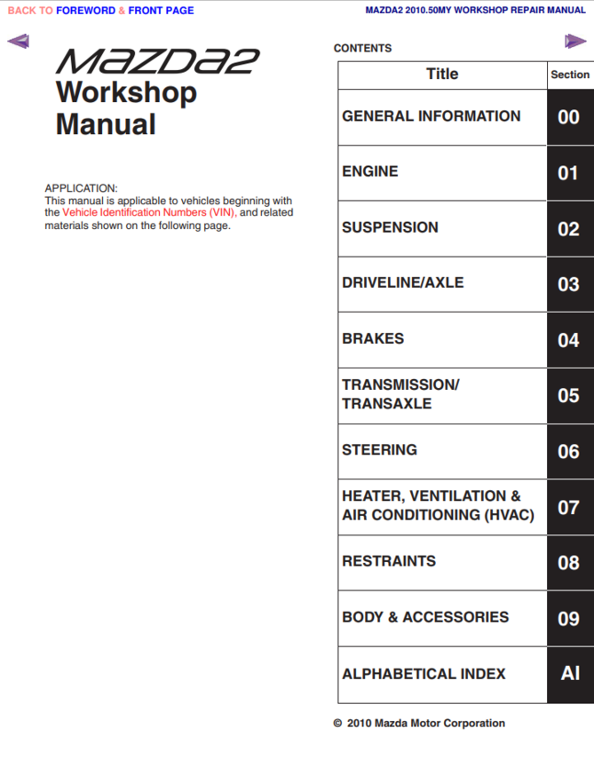

Postprzez kedzior9 » 4 lis 2022, 15:48
Do samodzielnego serwisu/napraw polecam poniższą instrukcję, 2503 stron na temat naszych mazd 2 de – znajdziesz w niej można powiedzieć wszystko opisane krok po kroku zgodnie ze sztuką wraz z listą wymaganych narzędzi potrzebnych do wykonania danej czynności.
Do tego jeszcze można znaleźć Mazda 2 wiring diagram (schematy elektryczne 328 stron) oraz Mazda 2 techcal guide (okrojny workshop manual do 781 stron)
Widziałem na jednym filmiku, że co 45tyś km interwał wymiany świec, a nie wiem kiedy były wymieniane, więc pewnie by też się przydało.
Dla 1,3/1,5 interwał wynosi 120k km, przy stosowaniu świec irydowych jakie zaleca producent czyli Denso SK16PR-E13 (ew. popularny zamiennik IK16TT).
W przypadku płynów eksploatacyjnych z własnego doświadczenia polecam w miarę możliwości stosować zalecane przez Mazdę (z racji niszowości zerowe szansę że dostaniemy podróbkę)
