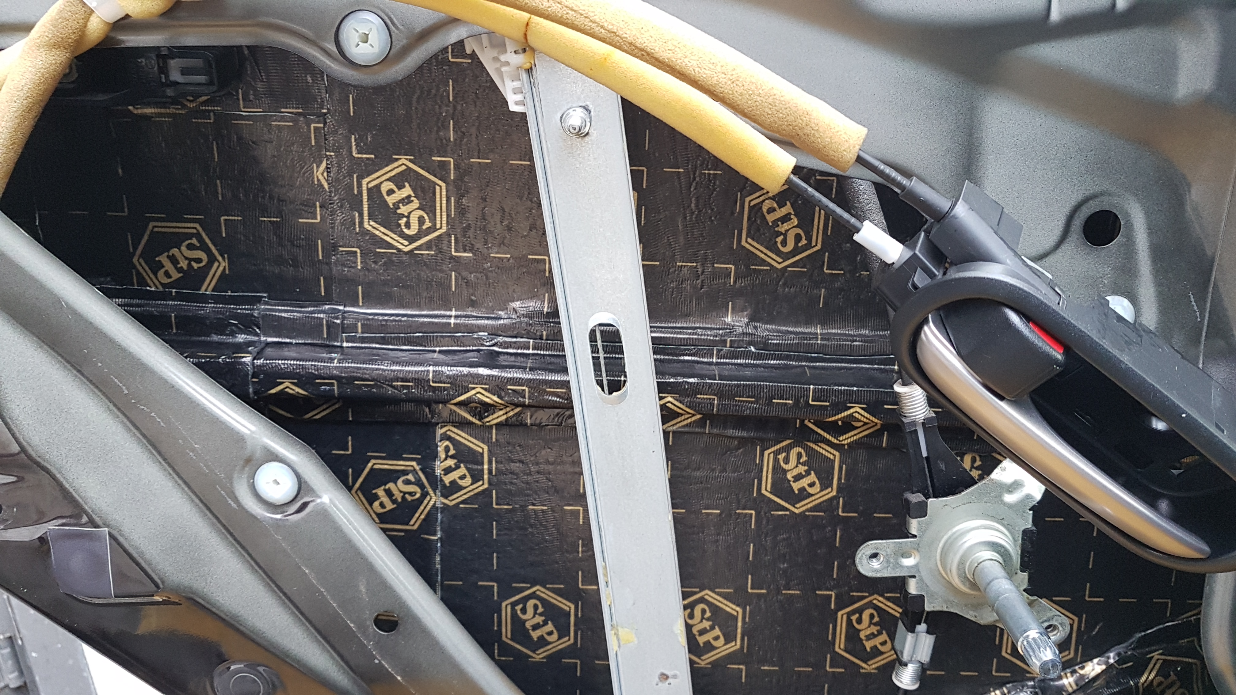

Hey,
Drzwi od pasażera nie można otworzyć ani z wewnątrz ani z zewnątrz.
Sprawdzony został zamek, a na klamce od wewnątrz nie czuć w ogóle oporu, luźno lata.
Czytałem, że prawdopodobnie, jest to zerwana linka.
Czy ktoś wymieniał linkę kiedyś?
Wystarczy zdjąć boczek i w pojedynkę jestem w stanie wymienić ?
Pozdrawiam mazdowiczów!

infernus napisał(a):Oczywiście zależy gdzie linka się przerwała lub z jakiego zaczepu spadła.
To są bardzo grube linki i rzadko ulegają one uszkodzeniu
Dzięki wielkie ! Lecę w takim razie działać, jeżeli to faktycznie może być tylko wypadnięcie z zaczepu to próbuje!
EDIT:
Gdy próbowałem rozpracować zamek i klamką na maxa ruszałem to usłyszałem dźwięk i poczułem nacisk. Wydaje mi się, że tak jak mówił kolega wyżej, że wypadł z zawiasów i wpadł z powrotem. Drzwi śmigają jak talalala ;)
