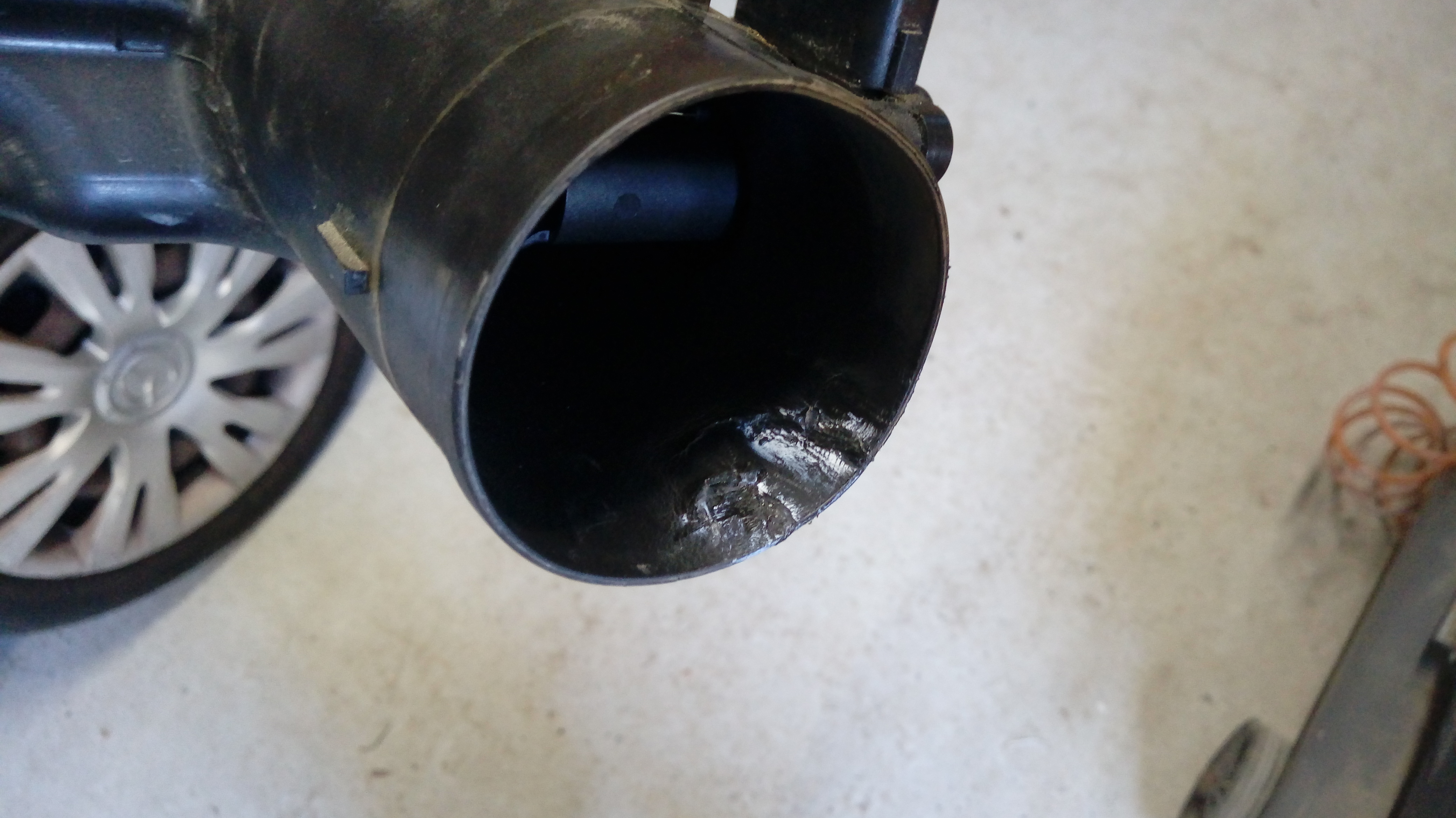

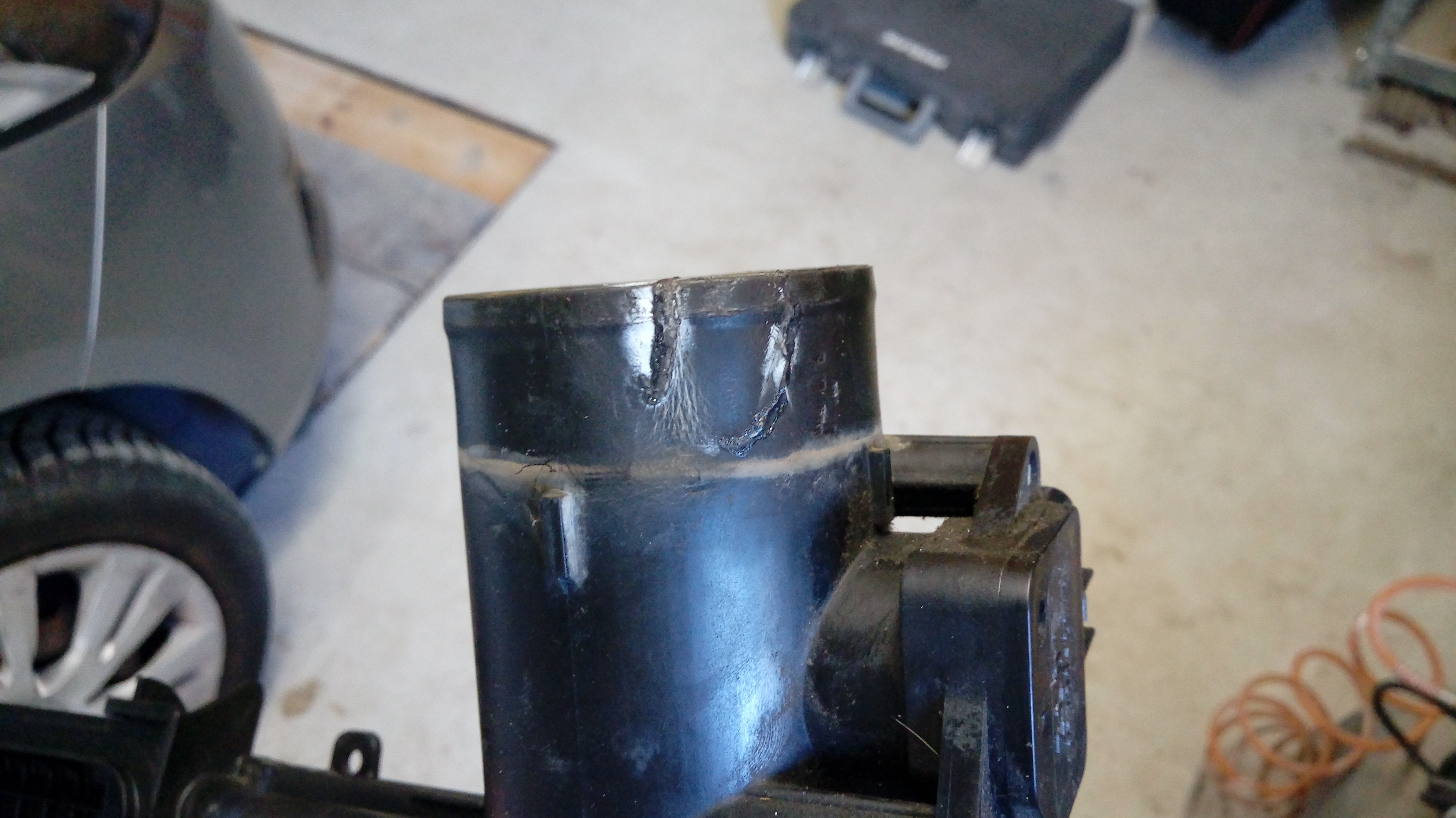

Postprzez m_piotr » 15 lip 2020, 22:19
Zanim wezmę się za czujnik postanowiłem zaglądnąć do świec i zauważyłem że ktoś kto wymieniał filtr powietrza za mocno odginał pokrywe co doprowadziło do wgniecenia do środka rury dolotowej tuż za przepływomierzem w miejscu gdzie wchodzi ona w to gumowe kolanko i jest ściśnięta opaską.
Na zdjęciach już po naprawie czyli gorąca woda, naprostowanie i kropelka.
To wgniecenie mogło powodować dostawanie się lewego powietrza do układu dolotowego.
Poskładam wszystko, trochę pojeżdże i dam znać.

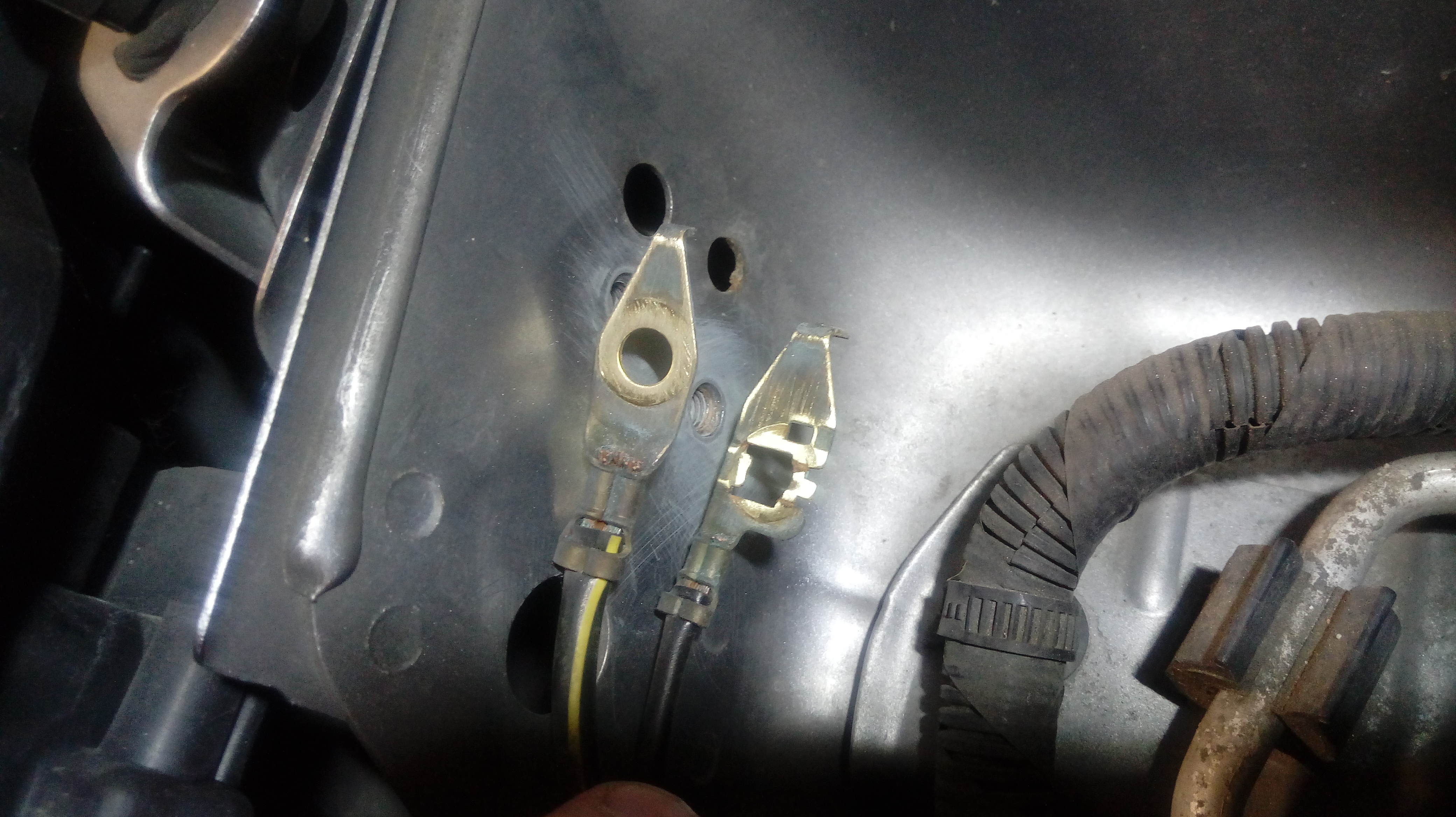

Postprzez m_piotr » 19 lip 2020, 21:02
Wymieniłem świece, poprawiłem dwa punkty masowania na prawym nadkolu, bo śrubki były trochę zardzewiałe.
Poskładałem wszystko do kupy, błąd zniknął sam i jak na razie Madzia jeździ i nic nie wyskakuje.
Morał z tej bajki taki: zanim wydamy 300PLN na nowy czujnik, albo rozbierzemy pół auta, sprawdźmy czy ktoś kto wymieniał nam filtr powietrza, nie spartolił roboty, a najlepiej wymieniać samemu. :D
