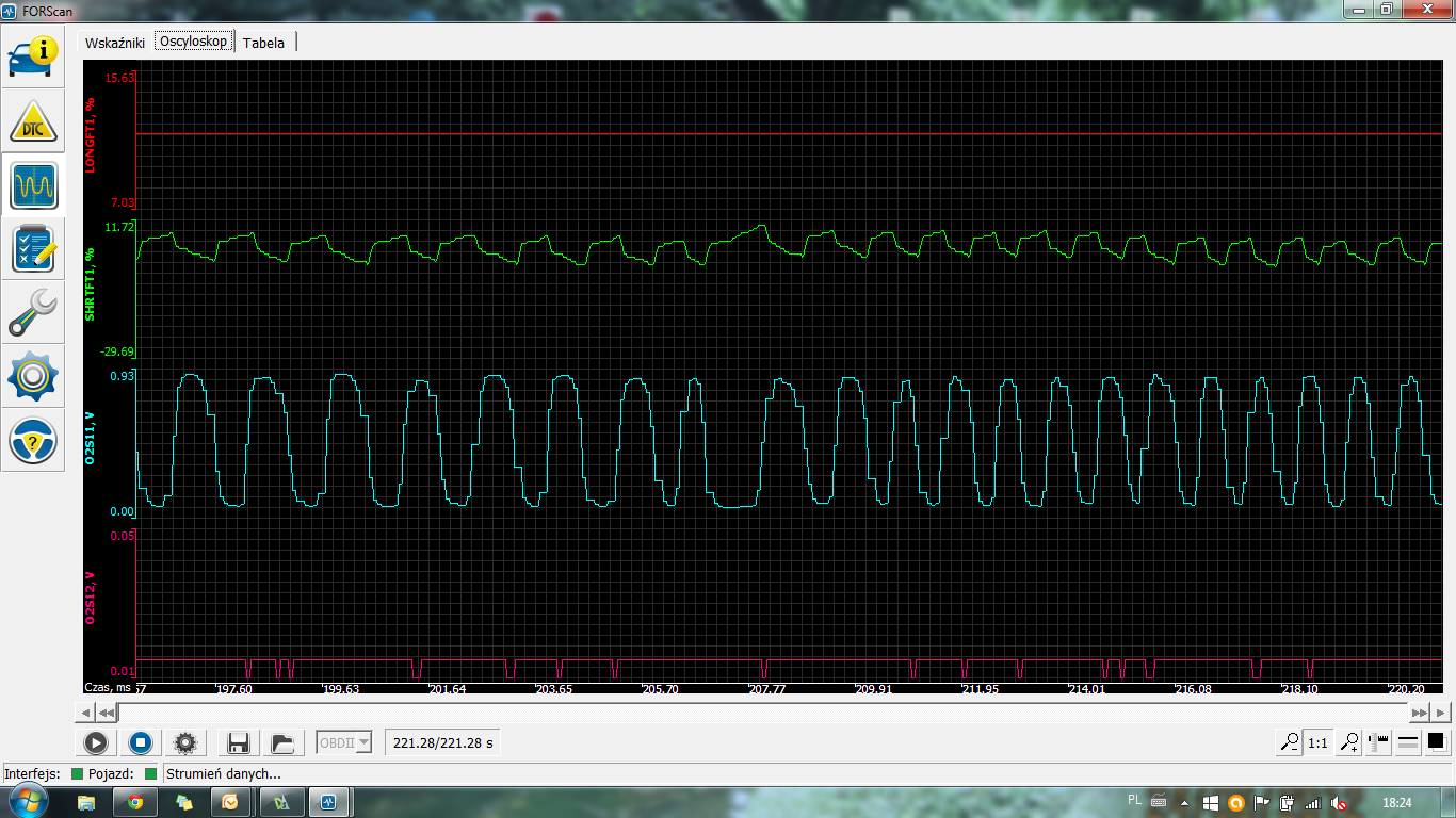

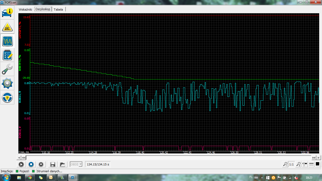

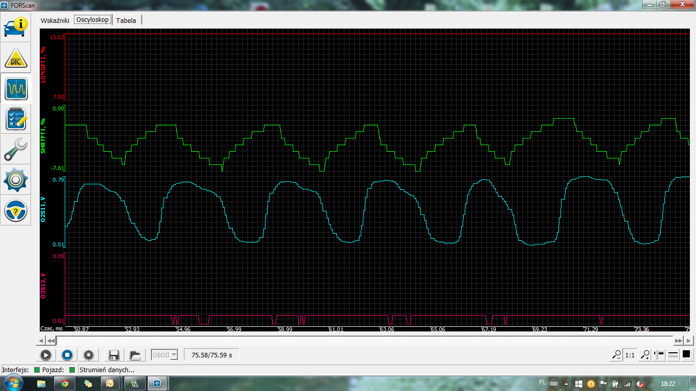

Mam natomiast inny problem, z szarpaniem podczas jazdy na gazie oraz szczególnie w momencie przełączenia na gaz. Gdy auto jest zimne, z rana ruszam na benzynie i jak się tylko trochę rozgrzeje przełącza się na gaz. Gdy chce dość dynamicznie przyspieszyć dławi się, szarpie itd., gdy już się rozgrzeje (całkowicie do tych 90 stopni to jest ok).
Drugi raz problem pojawia się gdy po jeździe na gazie zatrzymam się, postoi około godziny (jeszcze nie zdąży wystygnąć) odpalam i po kilku sekundach odrazu przełącza się na gaz. W tym momencie nawet na jałowych obrotach, szarpie dławi się, wchodzi bardzo nierówno na obroty, lubi wtedy wywalić check engine. Po chwili jazdy jest już ok, ale są takie momenty, że trwa to cały czas...
Zależność jaką zauważyłem, to że po resecie komputera i przejechaniu około 20km oraz późniejszym przełączeniu na gaz wszystko jest ok, powyżej opisane problemy nie występują... dopiero po kilku dniach, czasem po tygodniu. Jak powtórzę operację z resetem znowu jest ok na jakiś czas i znowu szarpanie. Jeżeli po resecie komputera, przejadę te 20km, przełączę na gaz i jest dobrze, to raczej to nie będzie wina jakieś elektroniki, czujników, sond po stronie benzyny?
Dopiero jak zaczynam dłuższy czas jeździć na gazie od momentu resetu to się zaczyna nierówna praca, dławienie itp.
Zauważyłem jeszcze jedną zależność, w opisanych powyżej przypadkach również wyrzuca błąd (podczas szarpania) "check engine", jak go wyrzuci, jak ręką odjął jest dobrze, jakby coś resetowało...
Podłączyłem się z komputerem do auta (ELM327 + ForScan) i załączam wykresy korekt krótko i długoterminowych oraz wykresy sond, nie wiem czy tu jest problem, ale takie zrobiłem. W nazwie pliku jest na jakim paliwie i przy jakich obrotach, wszystko na postoju.

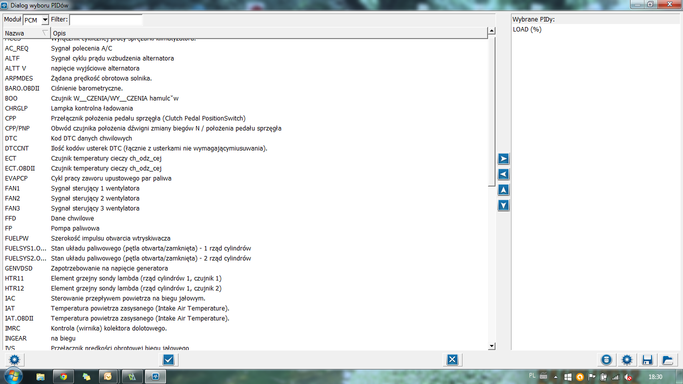

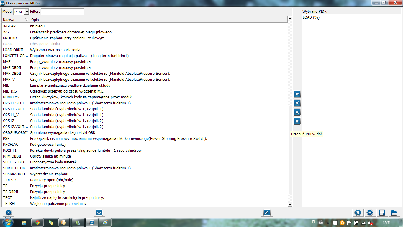

Zrobiłem również screen z parametrami, które mogę sprawdzić, jednak nie wiem gdzie szukać...
