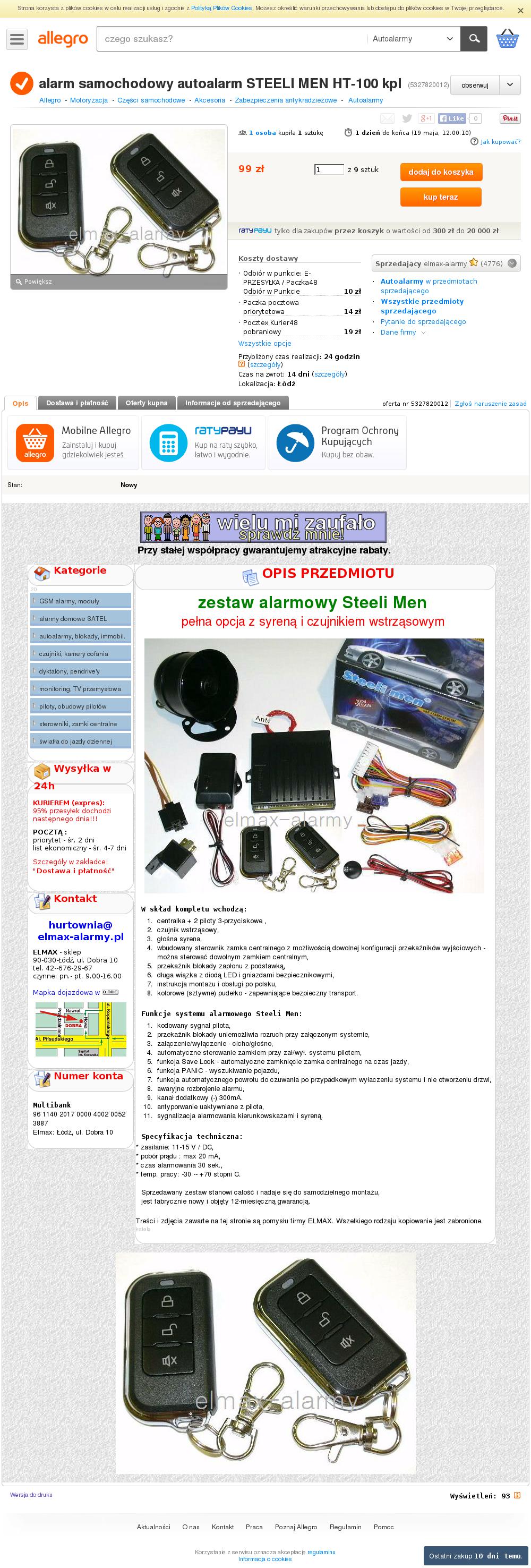

Wiec tak od czego by tu zacząć .. Autko o którym jest temat to Mazda 323F 1.5 16V Z5 pochodząca z 96 roku. Samochód posiadam od około półtora roku i do tej pory nie miałem z Nim najmniejszych problemów. No właśnie do tej pory tzn. do momentu w którym jakiś inteligent napchał mi do zamków jakiś sprężynek które delikatnie mówiac dośc znacznie utrudniały mi swobodny dostęp do wnętrza pojazdu ;)
W związku z czym aby już nie bawić się w wymiane wkładek postanowiłem zakupic alarm ze sterowaniem centralnym zamkiem.
Owy wymarzony sprzęt który zakupiłem to http://allegro.pl/alarm-samochodowy-aut ... 20012.html.
Z racji tego iż raczej jestem osobą techniczną i posiadam zaprzyjaźnionego elektryka zabraliśmy się w dniu dzisiejszym za to cudo.
Generalnie szło Nam to całkiem sprawnie i już po około godzince zamki hulały z pilocika.
