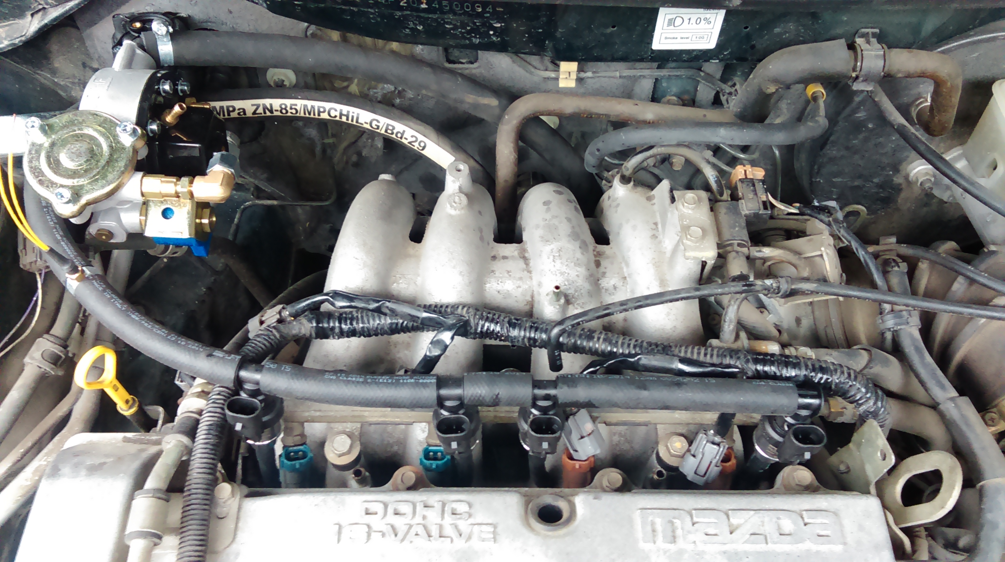

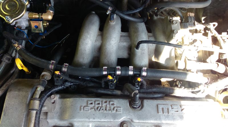

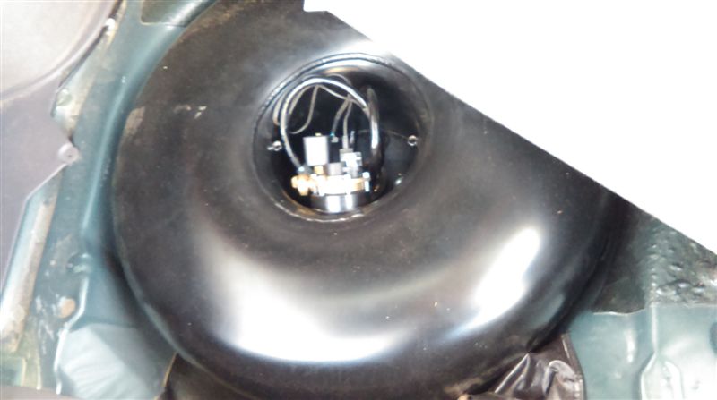

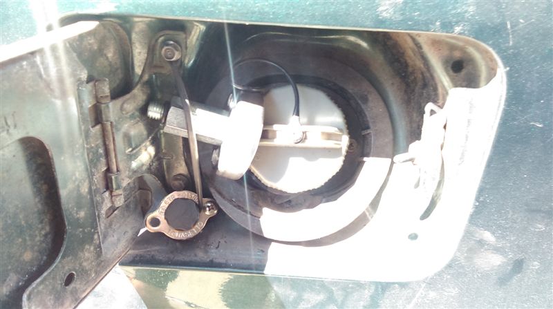

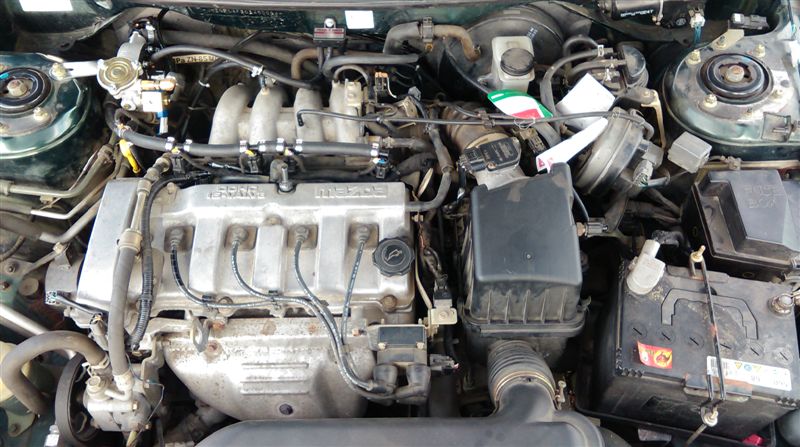

Ja dziś wybrałem taki setup do 2.0 FS 115 koni w GW:
-parownik Palacars do 150 HP (3 lata gwarancji, część wodna odseparowana dobrze od gazowej, zapach do auta w zestawie
-wtryski Barracuda
-elektronika sterująca AGIS m210
-butla 630x220 53.5 l
-faro fi6
-wlew w klapce, faro fi8
-węże gumowe Parker, opaski click-r, listwa gazowa Fi12 na trójnikach, bez rozdzielacza.
Pierwsze przymiarki na fotce
Jutro odpał i strojenie.

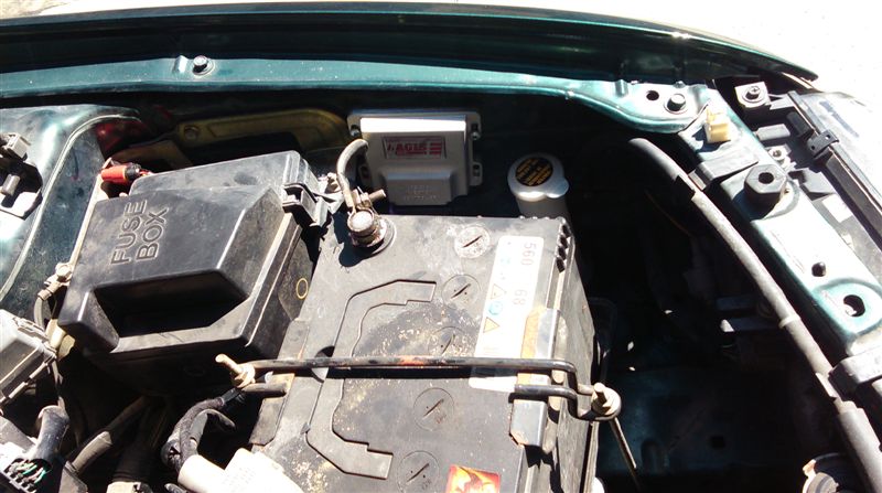

No to poszło:
Dopisano 17 sie 2016, 22:03:
No to poszło:

Setup:
Zbiornik POLMOCON 630x220 53.5l
Elektronika AGIS M210
Wtryskiwacze Barracuda
Węże LPG Parker, wodne STOMIL, doprowadzające FARO
Filtr z odstojnikiem
Reduktor PALACARS 150HP
Jeździ, działa, zobaczymy co dalej.
