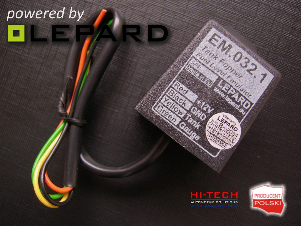

Sprawdź czy masz zamontowany jakiś emulator (coś takiego montują we francuzach – info od gazowników)

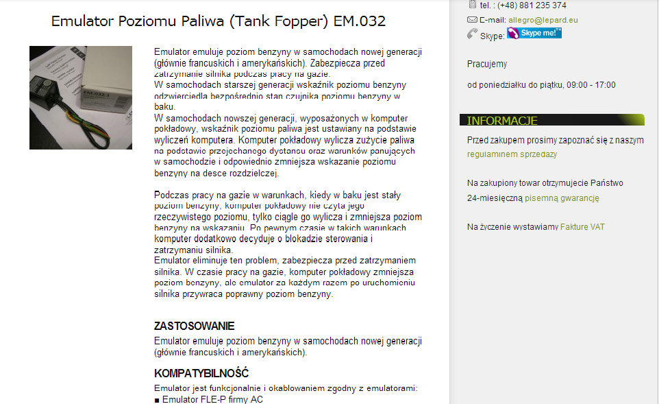

Kolego Wuyek. Wszystko jest jak w najlepszym porządku. Podczas jazdy komputer widzi, że pływak jest w tej samej pozycji więc uznaje, że jest zepsuty. W związku z tym przelicza ilość paliwa w baku opierając się na przejechanym dystansie i średnim spalaniu. U mnie podczas przejazdu Gdańsk – Zakopane wypala cały bak benzyny i prawie dwa baki gazu
. Oczywiście benzyny jest pełno, ale denerwuje mnie zapalona kontrolka. Co jakiś czas komputer się resetuje i wskazuje właściwy poziom paliwa. Zdarzało się to w silne mrozy, albo raczej ma to związek z jazdą górskich drogach – teraz skubany nie chce się zresetować.
Ja też początkowo myślałem, że ktoś mi spuścił paliwo, potem że jeden lub dwa wtryskiwacze mi się wyłączają, ale udało mi się znaleźć informację że Mazdy tak mają.
Jeżeli chodzi o emulator, to ma on za zadanie oszukiwać komputer w taki sposób aby wskazywał właściwy poziom paliwa w zbiorniku. Odnośnie emulatorów, to brak jest szczegółowych informacji, które z nich właściwie współpracują z Mazdą – przynajmniej pół roku temu tak było. Gdyby ktoś miał założone takie cudo to niech da znać – chętnie założę, bo widok zapalonej żółtej lampki rezerwy mnie denerwuje.
