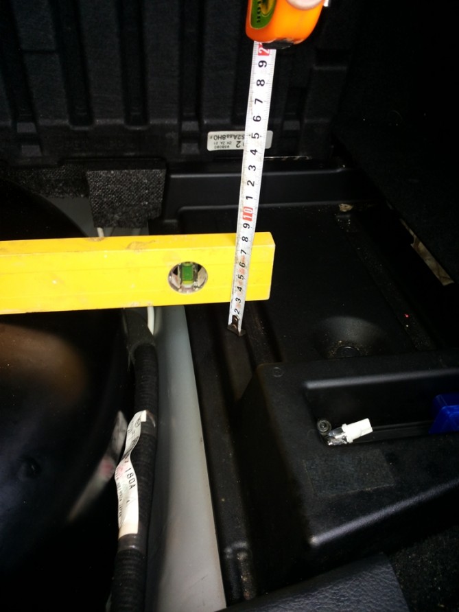

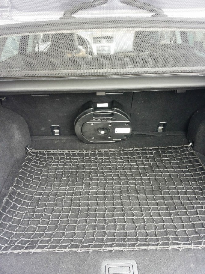

Ja mam zbiornik Bromech 680/270/82 litry, z czego gazu wchodzi około 65 litrów. I teraz tak, dla mnie jest ona trochę za wysoka, podczas otwarcia podłogi bagażnika, nie rygluje się ona w znajdujących się po bokach wycięciach, bo haczy o butlę – zdjęcie nr 1. Aby mi nie spadała zaczepiam ją o siatkę. Gdyby była niższa o 2,5 cm nie było by problemy z chowaniem rolety – zdjęcie nr 2. W chwili obecnej zakupiłbym butlę 680/250/75 litry, co przekłada się tylko o około 5 litów gazu mniej, a jest ona o 2 cm niższa. Wyciąłem również część wypełnienia piankowego, w którym znajdują się klucz do kół, ramię od lewarka oraz uchwyt holowniczy.

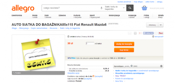

Co do suba, to faktycznie ledwo go słychać. Początkowo przykleiłem do niego rzepy i przymocowałem do podłogi bagażnika zaraz za oparciem tylnych siedzeń. Trochę mi on przeszkadzał i w chwili obecnej przymocowałem go do oparcia siedzeń – zdjęcie nr 3. Może mi się wydaje, ale jakby było go lepiej słychać.
Zdjęcie nr 1
Zdjęcie nr 2
Zdjęcie nr 3

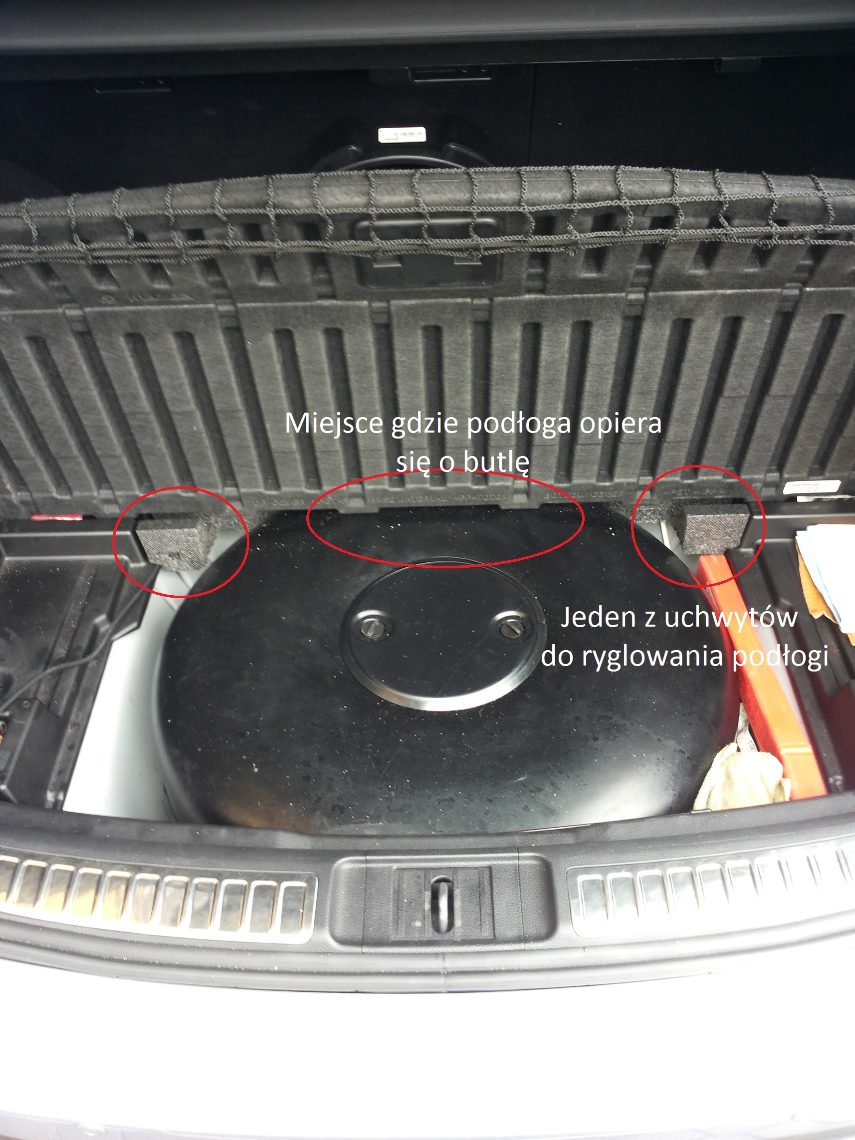

Witam, ja swój subwoofer umieściłem z prawej strony bagażnika za nadkolem wchodzi tam idealnie. Kolego wcześniej posiada fajną siatkę w bagażniku można wiedzieć czy to oryginał z mazdy? Pozdrawiam

Postprzez daras404 » 16 lut 2014, 09:25
do kolegi amigo. Siatka jest z allegro.

daras404 napisał(a):nie rygluje się ona w znajdujących się po bokach wycięciach, bo haczy o butlę
Ale przy tej butli podłoga przy zamknięciu nie jest podniesiona? Tylko jest problem przy otwieraniu/podnoszeniu podłogi? Próbowałeś z większą butlą 680/300 stako 88l? Jestem skłonny do modyfikacji podłogi bo pojemność bagażnika dla mnie i tak za duża <glupek2>
