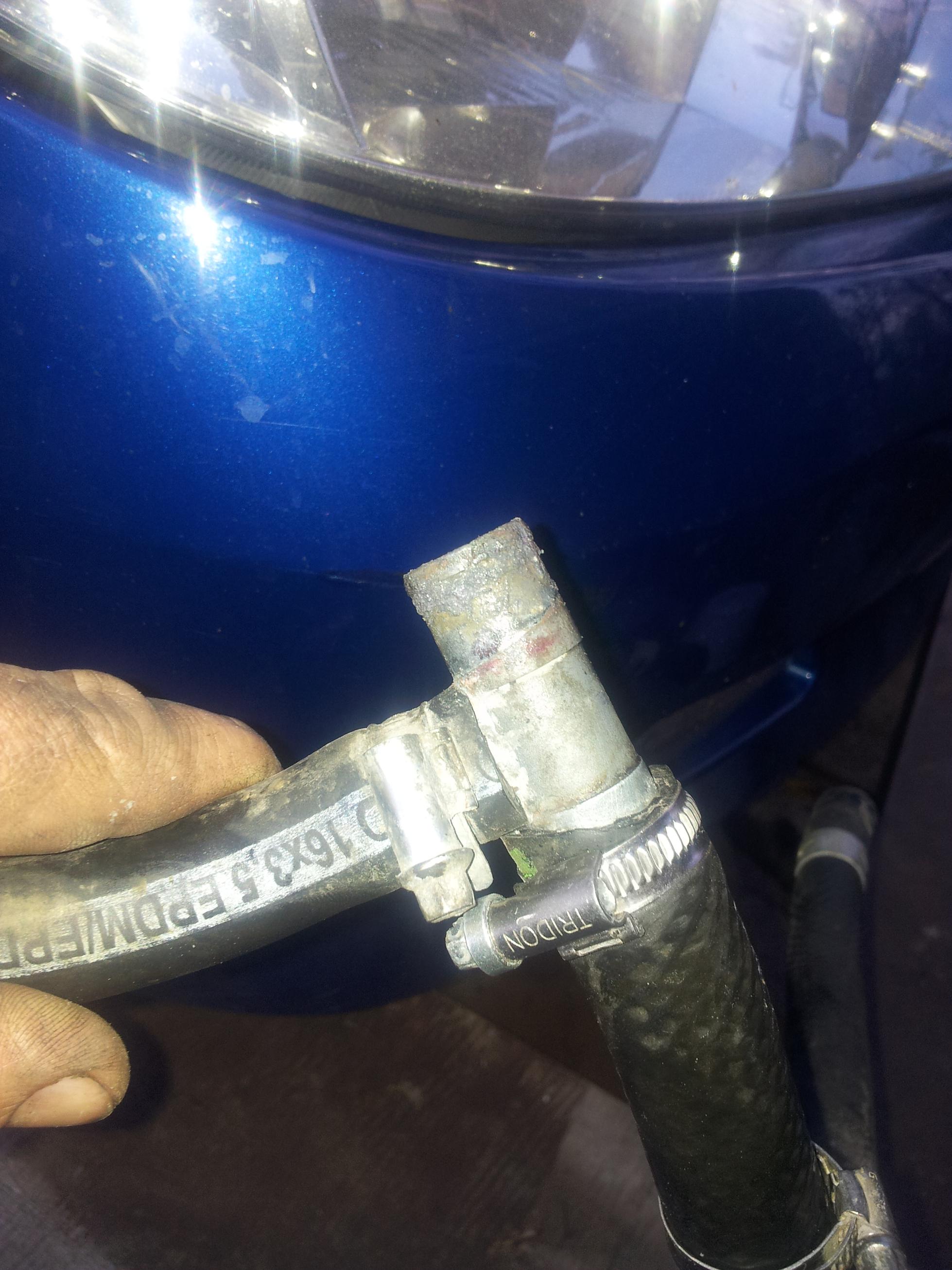

Postprzez marecki26 » 14 sty 2014, 13:05
tak wyglądał trójnik metalowy/aluminiowy po dwóch latach ,dokręcanie opasek nic nie dawało wyciek był nadal.Część styku trójnik-guma w jakiś sposób"żarła"się ze sobą bo nawet wąż wewnątrz był naruszony fabryczny i semperit.Miejsca łączeń oczyściłem a przed skręceniem posmarowałem silikonem i od tamtej pory nie cieknie.
