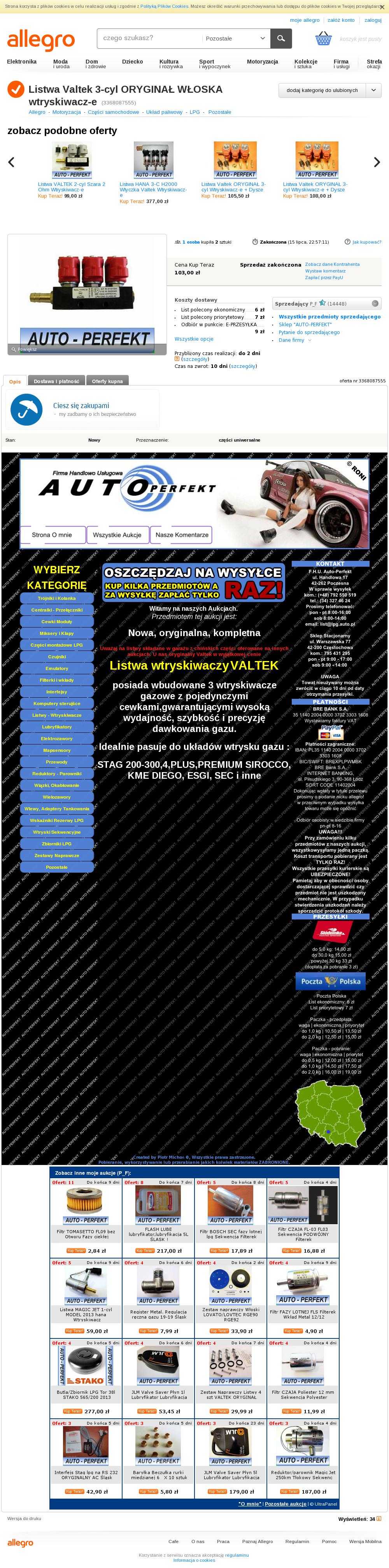

Pewnie valtek... oryginał włoska hehe
http://allegro.pl/listwa-valtek-3-cyl-oryginal-wloska-wtryskiwacz-e-i3368087555.html
