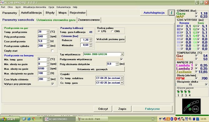

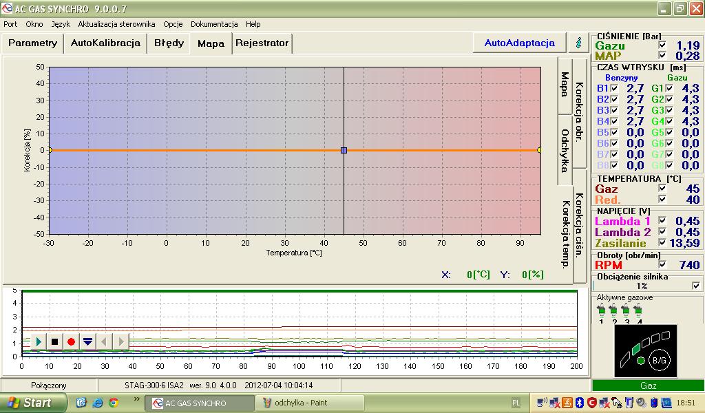

Zastanawia mnie spalanie w mojej m6. Wychodzi coś kolo 15l/100
niedawno miałem wymieniony czujnik podciśnienia, przeresetowany i ponownie ustawiony sterownik gazu, ale spalanie spadło niewiele (bylo16)
Stag-300 + hana zielony. Reduktor podobno jakiś czeski (?)
Poniżej kilka ekranów z AC.
O czym mi wspominał gazownik – reduktor dziwnie sie zachowuje. Po wcisnieciu gazu cisnienie spada chwilowo do 0,9, ale po puszczeniu skacze do 1,7 i to podobno za duzo.
Co sadzicie? Jaki moze być powód sporego jak na moje oko spalania na poziomie 15l/100?

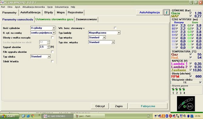

Jeśli screeny sa OK to spoko. Dmucham na zimne i nie chciałbym aby wskutek złych ustawień wypaliło dziury w tłoku. Mam wątpliwe doświadczenia z LPG (ale to stare dzieje)
W powyższych zastanowiło mnie to, że np lambda jest nie podłączona, ale nie wiem czy musi.

Postprzez TOMBLA » 21 wrz 2012, 07:56
powiem tak sondy szczerze nie zauważyłem...
Moja jest na 100% podpieta.
Mój gazownik cos mówił że po podpieciu sondy wywala checka. Dlatego nie wszyscy ja podpinają.

Postprzez GILB » 22 wrz 2012, 07:35
ja mam pojemnosć 3,0 i pali ok 12,7
myślę, że możesz zejść poniżej 15 litrów
podjedź do Buska, lambdę też trzeba podpiąć,
jak będziesz miał dobrze wyregulowane nie powinno być celiny

Postprzez Gared » 25 wrz 2012, 20:27
Wprawdzie to nie ten model, nie ten silnik, ale mi na sekwencji w mieście 2.5 KL pali około 12 litrów. Spalanie benzyny bardzo podobne dlatego według mnie 15l to trochę dużo. Starsze mazdy (jak moja) przy uwalonej lub niepodpiętej sondzie lambda nie miały wielkiego problemu by żreć po 16 – 18 litrów, po podpięciu/wymianie sondy spalanie wyraźnie spadało. Może u ciebie będzie tak samo? IMO warto sprawdzić.

Postprzez janow » 25 wrz 2012, 20:47
Na razie wyszło, że miałem źle zaprogramowany czujnik temperatury reduktora (temp. gazu wyższa niż reduktora :D co nawet widać powyżej). Poprawiłem i poobserwuję. Do Buska docelowo i tak się przejadę. Póki co zobaczę co będzie po poprawie temperatury i nowej mapie gazu.

Postprzez Przemek323c » 28 wrz 2012, 07:36
Dlatego tez moze oszukiwac i sterownik wylicza niepoprawna dawke, chyba ze czujnik masz w jakims dziwnym miejscu i nagrzewa sie od jakiegos elementu pod maska. Skoro poprawiles i pokazuje jak trzeba to spoko. Teraz dla spokoju mozna zebrac od nowa mapy PB i LPG. Sonda powinna zostac podpieta na czas kalibracji a potem mozna spokojnie odlaczyc i nie korzystac z ISA 2 bo za 200km bedzie burdel w korekcie po RPM. Czeski reduktor brzmi dosc niepokojaco. Czy to nie jest czasem Magic 3 ?
