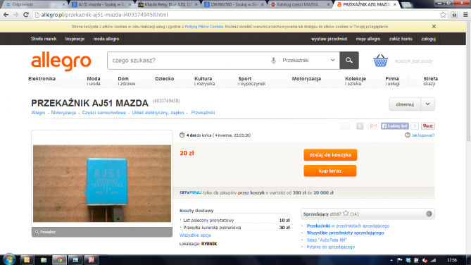

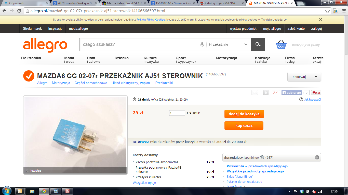

Postprzez daras404 » 31 mar 2014, 16:59
Sprawdź na allegro – w chwili obecnej są dostępne dwa o symbolu AJ51 156700 2560. Porównaj z tym co posiadasz.
