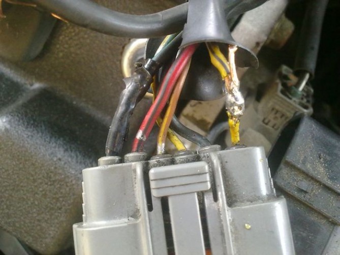

Mam problem, otóż wymieniłem sobie wtryski na Magic Jet, i pojawił mi się mały problem z wolnymi obrotami, auto nie chce chodzić na wolnych obrotach na gazie, nie gaśnie tylko po prostu przełącza się na benzynę (nie sygnalizuje dźwiękiem co wyklucza przełączanie awaryjne) po dodaniu gazu znowu przełącza się na LPG ale jak tylko obroty spadną na wolne to znowu przełącza na benzynę, z początku myślałem że problem tkwi w tym że jest za duża dawka gazu i go zalewa dlatego się przełącza na benzynę ale wtedy to chyba by było przełączenie awaryjne i powinien to sygnalizować dźwiękiem, trochę poczytałem na necie o podobnych problemach w innych autach i doszedłem do wniosku ze możliwe iż centralka gubi obroty i dla tego się przełącza a ponieważ nie mogłem znaleźć plusa przy zapłonie to po prostu zawinąłem kabelek na jednym z przewodów od świecy i to prawdopodobnie jest przyczyną przełączania na benzynę na wolnych obrotach w związku z tym miał bym prośbę do znawców żeby podpowiedzieli gdzie wpiąć tego plusa żeby był stały bez zakłóceń.
PS: Mój Zestaw To STAG300+
Reduktor KME 220KM
Wtryski Magic Jet śr. 1.8mm
Poza tymi wolnymi obrotami zestaw pracuje bez żadnych problemów dobry i wydajny nawet przy wysokim obciążeniu.
Instalacja w Xedos 9 v6 2.5

raddim napisał(a):....i doszedłem do wniosku ze możliwe iż centralka gubi obroty i dla tego się przełącza a ponieważ nie mogłem znaleźć plusa przy zapłonie to po prostu zawinąłem kabelek na jednym z przewodów od świecy i to prawdopodobnie jest przyczyną przełączania na benzynę na wolnych obrotach....
Jak rozumiem to chodzi o przewód nie do zapłonu a do obrotów silnika ? ,jak tak to sygnał znajdziesz przy aparacie zapłonowym ,bo tutaj nie wiem czy w xedosie 9 masz zewnętrzną cewkę ? jak tak to podłączasz przy niej ,w stagu możesz jeszcze obniżyć minimalne obroty przełączenia na gazie np na 100 ,aha jeszcze jedno średnicę dysz masz 1,8 ? u mnie w przypadku magic-jetów wychodziły one na 2,4mm przy ciśnieniu 1,10bara ,przy tych 1,8 to musisz mieć albo wysoki mnożnik i pętlenie wtrysku albo też wysokie ciśnienie co też nie jest za dobre i nie pisz że pracuję dobrze

Niezły makaron ,ja tak się zapytam sam to montowałeś czy gazownik ? ,co to za bzdury odnośnie sond -podłącz je będziesz miał wgląd chociażby poglądowy co do składu mieszanki ,czujnik ciśnienia przed filtrem też jest złym pomysłem
Zobacz jak to u mnie wyglądało w przypadku magic-jetów (w tej chwili już jest inny setup)
Dlatego jak chcesz to zrobić porządnie to tak:
– nawierty do poprawy -trzeba zdemontować kolektor i nawiercić jak najbliżej wtrysków benzynowych i tak aby króciec był skierowany na zawór
http://www.mx-6.pl/forum/attachment.php?aid=243
-wtryski rozdziel na pojedyncze -zamontuj je tak jak pokazałem wyżej na rozdzielaczach romano
-skompensuj rozdzielacze najlepiej kup takie z czterema króćcami to te nie wykorzystane połączysz
-czujnik ciśnienia za filtrem
-podłącz te obroty do cewki i nie pod żaden plus czy też zapłon -schemat podłączeń sobie obejrzyj
I wtedy można zabrać się za regulację -chociaż do końca to on nie będzie jechał na tych gratach ale da się przyjemnie jeździć

Problem rozwiązany, Sterownik gubił impuls, kabelek dałem na inny przewód świecowy i śmiga bez problemu ale i tak będę szukał stałego impulsa żeby uniknąć podobnych sytuacji.
Teraz Madzia działa idealnie, ustawiłem na nowo kalibrację i mapy, w cyklu mieszanym spalanie wyszło 10.5l/100km – udało się zejść do spalania jakie było na instalacji holenderskiej, dysze zostawione na 1.8mm, dzięki za zalecenia co do montażu i założenia większych dysz ale ja zostanę przy swoim zestawieniu, fakt auto jest ciut słabsze niż na benzynie ale nie po to gaz zakładałem żeby się ścigać tylko żeby mało palił. Więc większe dysze = Większe spalanie, długość węży i wysokość wiercenia otworów w kolektorze według mnie nie ma znaczenia, i żadne tłumaczenia mnie nie przekonają że im krótsze i im niżej tym lepiej bo efekt ten sam a chowanie wtrysków pod kolektor daje tylko tyle że ich nie widać, ja tam wolę mieć wszystko na wierzchu bo mam łatwy dostęp.
