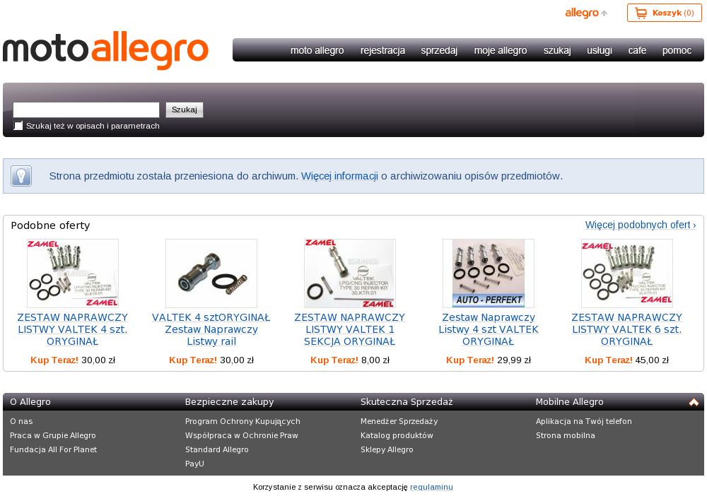

Tą różnice zniwelować tak, aby czas wtrysku na samej benzynie i benzynie na gazie był taki sam ?
Czy taki zestaw naprawczy by pomógł ?
http://moto.allegro.pl/zestaw-naprawczy ... 69774.html
